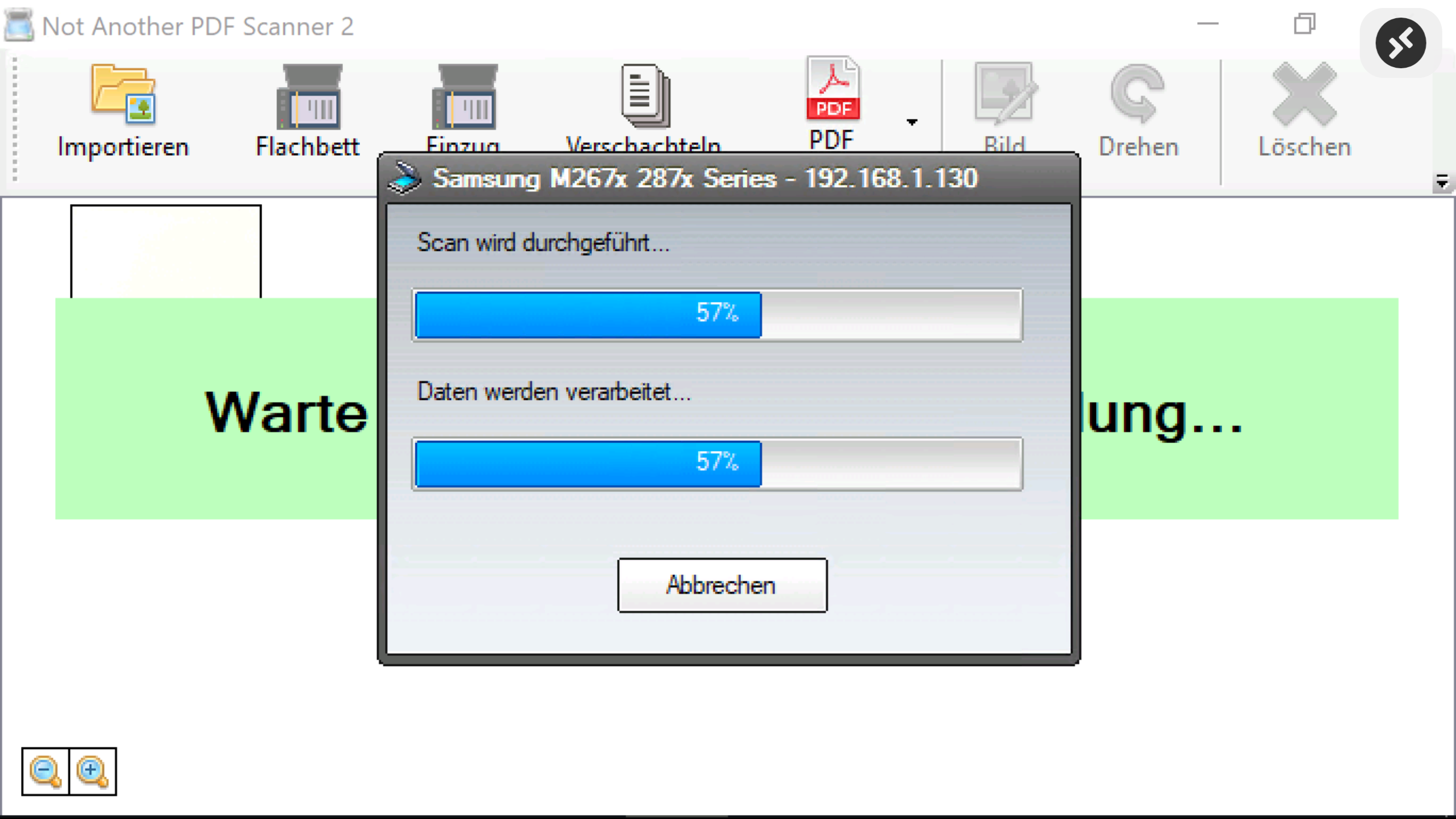

Hier mal das vorläufige Ergebnis per Remote Desktop auf meinem alten Galaxy S7 (welches fortan als Bedienterminal für den Dokumentenscanner dient). Die Toolbar enthält jetzt nur noch die Funktionen, welche ich im Alltag brauche und diese sind jeweils mit einem Klick erreichbar mit welchem ich vom Flachbett oder Einzug scannen, Verschachteln und als PDF exportieren kann. Die PDF landet dann automatisch in einem Ordner, der vom Dokumenten Management System überwacht wird, dieses zieht sich dann das Dokument. Später gehe ich ins DMS und tagge die Datei mit weiteren Informationen..
