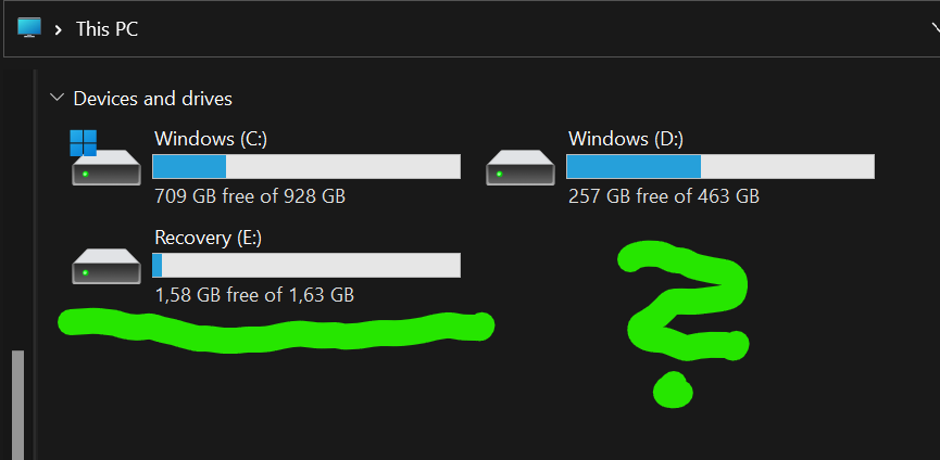

Ich hab jetzt nur irgendwie ne neue Petition, die da vorher nicht war, "Recovery". Warum ist die da jetzt? Was mach mit der, kann ich löschen, oder oder muss die da bleiben bzw ist es eine gute Idee, die da so zu lassen?

Die war schon vorher da, sie hatte nur keinen "Buchstaben". Den kannst du wieder in der Datenträgerverwaltung löschen, dann ist sie im Explorer nicht mehr zu sehen.

Noch einmal ein Bild von der Datenträgerverwaltung wäre vielleicht sinnvoll.
Ja du kannst D einfach formatieren.
E ist vermutlich die Recovery partition auf der 500 SSD.
Du kannst im Grunde in der Datenträgerverwaltung erst mal alle Partitionen auf der 500 SSD entfernen und dann eine neue erstellen
Aber Screenshot zur Sicherheit vorher wäre ganz gut.
Das gefällt mir nicht so ganz: Recovery (E:.

Diese Partition E: gefällt mir nicht. Falls Windows mal Probleme bekommt, dann kommt wohl diese Partition ins Spiel.
Original sind wohl drei Partitionen auf einer Windows-Platte: EFI, Windows und eine Recovery-Partition. Wobei auf EFI und Recovery KEIN Zugriff für den Nutzer (und Schadsoftware) besteht.

Aber jetzt ist die alte Platte ja komplett(?) gelöscht, alles schwarz und leer. Hat die Recovery noch den Buhstaben E:?
Wer hat denn überhaupt dieser Partition den Namen "Recovery" verpasst?
Falls Du Windows neu installierst, dann pass aber bei der (Boot-)Reihenfolge im Bios auf. Die neue Platte sollte auf dem ersten Platz stehen.
Jo, die 500GB ist leer, Recovery hat immer noch den Buchstaben E:. Ich nehme an das diese Acronis Software das Ding samt Namen so erstellt hat, denn ich war's nicht. Ich sicher erstmal alle meine Daten und bereite den USB-Stick mit dem Win 11 Media Creation Tool vor. Ob ich gleich auch noch dazu komme es neu installieren weiß ich nicht nicht, da ich noch weg muss, aber ich ich melde mich mit Sicherheit nochmal.
Dann zeig mal einen neuen Screenshot der DT-Verwaltung.
