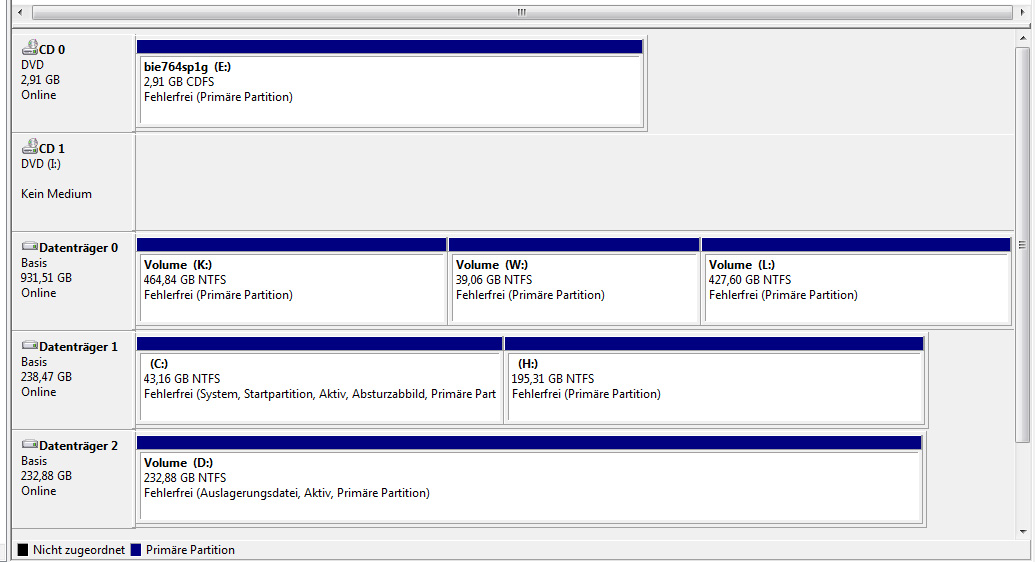

Ähm das ist alles sehr wirr.
SSD = Partition ? D ?
HDD Partitionen ?
Mach mal nen Screenshot von der Datenträgeraufteilung .
Also C: und H: sind auf der SSD, ich will H: auf eine HDD kopieren. Dann H: löschen, etwas von dem freigewordenen Speicher an C: hängen, dann den Speicher wieder partitionieren und dann die Daten von der HDD zurück auf die SSD kopieren (wohlgemerkt nur Programme/Spiele).
Die Pfade bleiben gleich, sofern die Partitionen den selben Laufwerksbuchstaben erhalten.
Ja mach ein Backup von C: und H:, z.B. mit Clonezilla
Dann verkleinere H:, dann diese H: Partition "nach hinten" verschieben. Hinter C: ist dann Platz frei und du kannst C: vergrößern.
Wenn alles geklappt hat kannst du die Backupimages von C: und H: löschen

Ich kann H: aber nicht verkleinern da ich nicht genug Speicher frei habe auf der SSD, um die kompletten 120GB von H: zu verschieben. Ich müsste ja ein leeres Volumen von 120GB erstellen um H: komplett rüberzukopieren. Diese habe ich aber nicht mehr zur Verfügung auf meiner SSD. Oder sehe ich das falsch?
einfach so wie du beschrieben hast alle Daten von H: auf extern kopieren, sollte man sowieso immer machen
dann kannst du H: löschen, C: vergrößern, Neue Partition dahinter wieder anlegen und H: als Laufwerksbuchstaben vergeben, dann Daten von extern wieder auf H: kopieren
es geht aber auch mit Zusatz Partitionieren wie zB GPARTED oder anderen LiveLinux-Systemen
oder für Windows einen Partitionsmanager der das kann.
http://www.heise.de/download/systemsoftware/system-utilities/partitionierer-50000606203/
aber Daten sollte man eh immer vorher sichern
