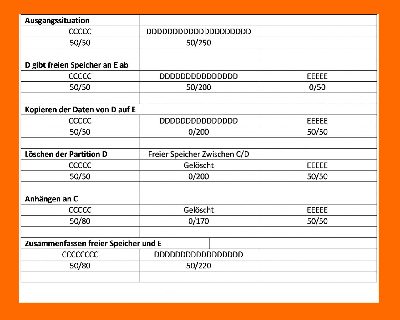

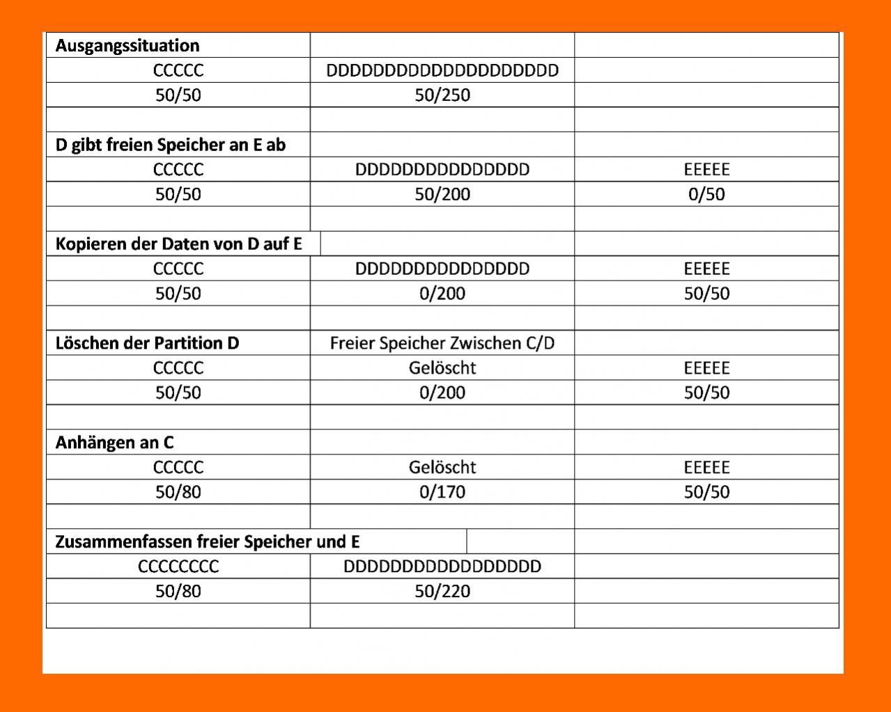

Geht man nun also wie in meinem Fall davon aus, dass man eine Festplatte hat mit 2 Partitionen (C/D), wobei C die Systemplatte ist und D die Datenplatte ist, dann sieht die Festplattenstruktur so aus, dass C links liegt und D rechts (Darstellung/Vorstellung der Festplatte als Strahl).
CCCCC/DDDDDDDDDDDDDDDDDDDD
C=Systemplatte/D= Datenplatte (die Anzahl der Cs/Ds gibt die Größe des Festplattenplatzes an, die Farbe symbolisiert belegten/freien Speicherplatz)
rot= Platte C, voll
blau = Platte D, belegt
türkis = Platte D, freier Speicher
Freier Platz, steht bei mir zu Genüge auf D zur Verfügung, den ich also an C abgeben könnte. Aber sowohl mit Windows Bordmitteln als auch mit GParted bekommt man das Problem, dass "frei gemachter Speicher" rechts von D beim Umpartitionierten dargestellt wird.
Dazu muss man von der Partition D etwas wegnehmen, daraus eine neue Partition E machen. Diese steht dann aber wie gesagt rechts von D, würde jedoch zwischen C und D benötigt werden.
CCCCC/DDDDDDDDDDDDDDD/EEEEE
Also muss man mit einem Trick den freien Speicherplatz E zwischen C und D bringen.
Windows kann das nicht und auch mit GParted dauerts eine kleine Weile.
Dazu erstellt man in GParted eine Partition, die groß genüg ist um die Daten von D aufzunehmen zB 50GB
Dann kopiert man D auf diese Partition komplett. In GParted gibts dazu den Kopieren-Einfügen-Befehl.
Danach löscht man die alte Partition D.
Nun kann man den freien unpartitionierten Speicher von der alten Partition D ganz oder teilweise an C anhängen. Je nachdem wie viel man benötigt.
Die unpartitionierten Reste von D kann man nun wieder mit E zusammenführen zu einer neuen Partition D. Dabei wird E nach links verschoben. In meinem Fall hat das recht lange gedauert (knapp 4 Sunden).
Es mussten 2x 50GB an Daten kopiert und diese dann auch noch auf der neuen D an den Anfang der Platte verschoben werden.
Anbei hänge ich noch ein Bild mit einer tabellarischen Übersicht bei, so dass man sich die Vorgänge besser vorstellen kann. Und bitte beachten, dass die Festplatten unter GParted nicht C/D/E heißen sondern /dev/sdb1, /dev/sdb2 usw
