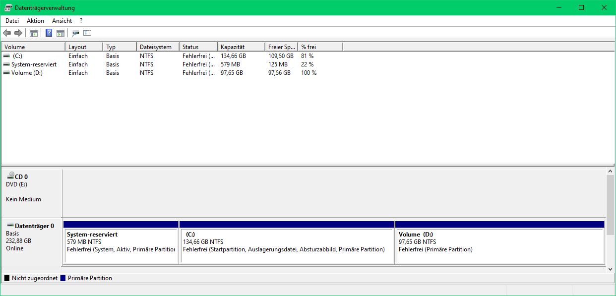

Ansich zeigt Dir das Klone-programme an, was auf der jeweiligen Festplatte drauf ist. Also wie viele Partitionen usw. Die Partitinen auf C: haben keine Laufwerksbuchstaben. Das sieht dann so aus:
Die Klone-Software wird dir entsprechend deiner Auswahl der Festplatte zeigen was geklont wird. Bei C ist wichtig, dass alle Partitionen (wie in mei9nem Screen) mit geklont werden, damit der PC auch von der neuen SSD bootet. Ich gehe davon aus, dass die EFI-Partition (wie bei mir) auch auf C liegt, denn dadurch bootet der PC von der Festplatte bei UEFI-Bios-Systemen.
Du siehst zudem am Laufwerksbuchstaben welche Festplatte die richtige ist.
Sehen kannst du das unter Systemsteuerung/Verwaltung/Computerverwaltung/Datenträgerverwlatung (wie in meinem Screen), wie es bei Dir aufgebaut ist.

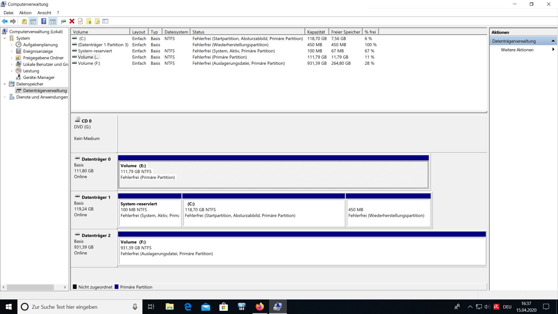

hier sind meine Festplatten.,
also ich schließe meine neue SSD auf einen SATA anschluss und fahre mit dem PC hoch hoch, dann starte ich die Klone Software und wähle die entsprechende Partitionen also bei mir wär es C: dann sage ich es soll auf X: geklont werden, richtig ?

Nein, du wählst das Laufwerk aus und clonst es auf ein anderes. Die enthaltenen Partitionen werden dann 1zu1 auf die neue Festplatte übertragen.
Anschließend - in einem zweiten Schritt und mit einer weiteren Software - kannst du die Partitionen bzw. in diesem Fall die C:\ Partition vergrößern.
Schau dir doch mal die Anleitung zu Clonezilla an, die ich genannt habe.
Da wählst du Quell- und Ziellaufwerk aus. Was für Partitionen auf dem Quelllaufwerk liegen, spielt dann beim Kopierprozess keine Rolle.
Am besten steckst du alle anderen Laufwerke vorher aus.
So das du nur die alte 120GB SSD (die ersetzt werden soll) und die neue 500GB SSD angeschlossen hast.
Damit verhinderst du das du versehentlich das falsche Laufwerk überschreibst.
Reaktionen: trepunto und inge70

Da du ja noch am Anfang eine 100 MB NTFS Bootpartition hast die noch von Windows 7 ist und von Windows 10 nur weiterverwendet wird, hast du ja noch nie Windows 10 clean neu installiert.
Uefi Mainboard / Bios wirst du bestimmt auch schon lange haben.
Da sollte man dann Windows 10 auch endlich mal clean Neuinstallieren und nicht wieder klonen.
Bei @ Inge70 im Post 10 siehst du ja was für Partitionen Windows 10 1909 im Uefi Modus erstellt.
529 Wiederherstellung am Anfang , dann 100 MB Uefi (Fat32) und dann C:
Aber selbst im alten MBR Modus hat man bei Windows 10 1909 mittlerweile eine 579 MB Systemreservierte Bootpartition am Anfang.
