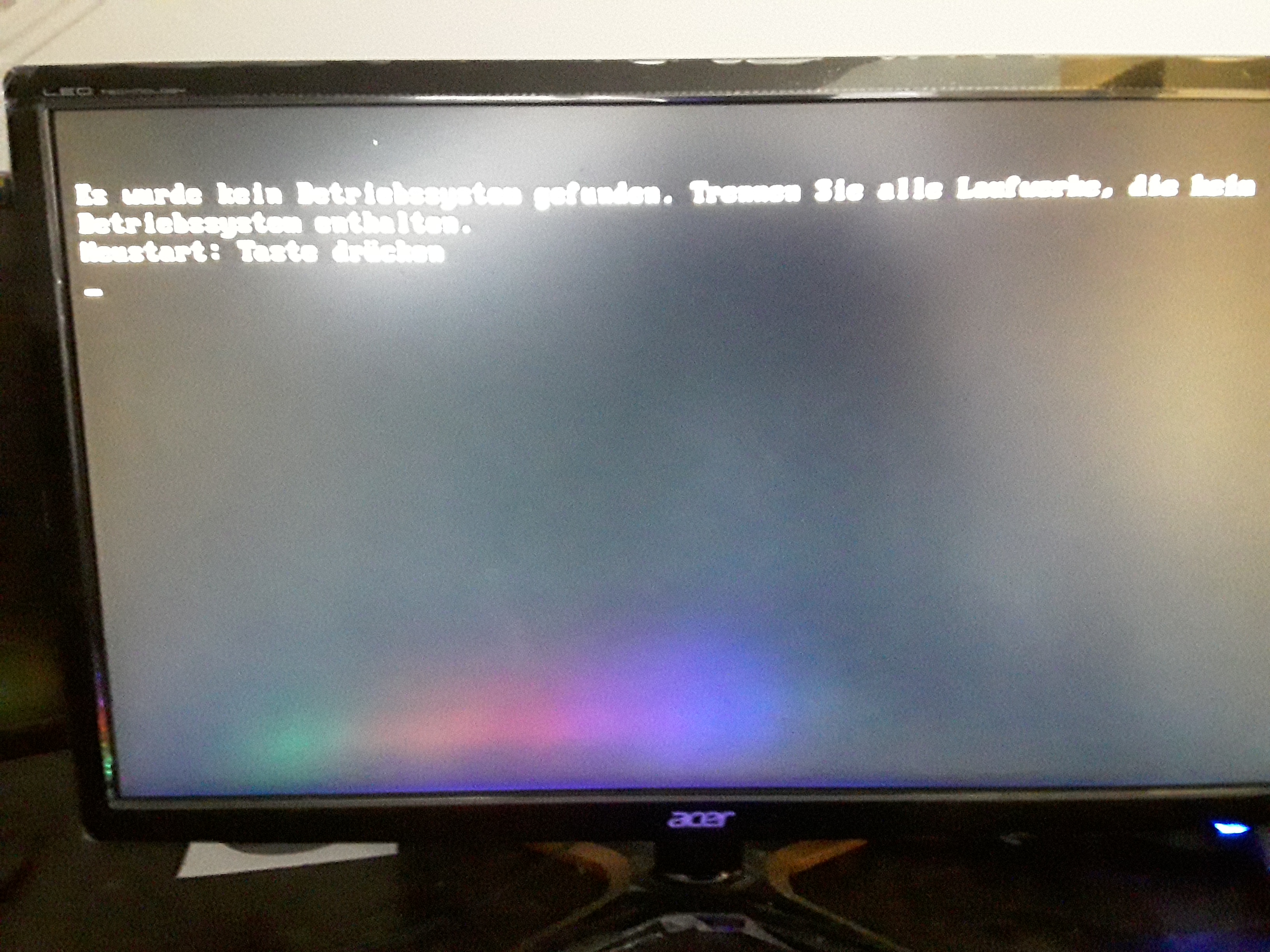

Hallo Leute,
Meine 500 SSD ist angekommen.
Hab mir clonezilla live runter geladen und bei dem vorher formatierte USB Stick entpackt.
Dann habe ich die 2 Festplatten E: und G: abgeklemmt.
Dann ins Bios reingegangen und boot Reihenfolge eingestellt . 1.USB- 2.SSD 120GB - 3.500 SSD
Aber beim hochfahren kommt diese Fehlermeldung .
Ich glaube der USB Stich kann nicht booten. Was mache ich falsch?
Siehe meinen Beitrag...
KnolleJupp schrieb:
Du erstellst dir einen bootfähigen USB-Stick, siehe https://clonezilla.org/liveusb.php#windows-method-b.
Du musst den Stick erst bootfähig machen.
Die ZIP-Datei "clonezilla-live-2.6.5-21-amd64.zip" auf einen mit FAT32 formatierten USB-Stick entpacken. (Ins Hauptverzeichnis des Sticks, nicht in einen Unterordner.)
Dann die "makeboot64.bat" auf dem Stick unter "\utils\win64\" als Administrator ausführen. (Rechtsklick auf die .bat, "Als Administrator ausführen".)
Und dann genau an die Anleitung https://www.datamate.org/wp-content/uploads/2017/07/Anleitung_Clonezilla.pdf halten.
