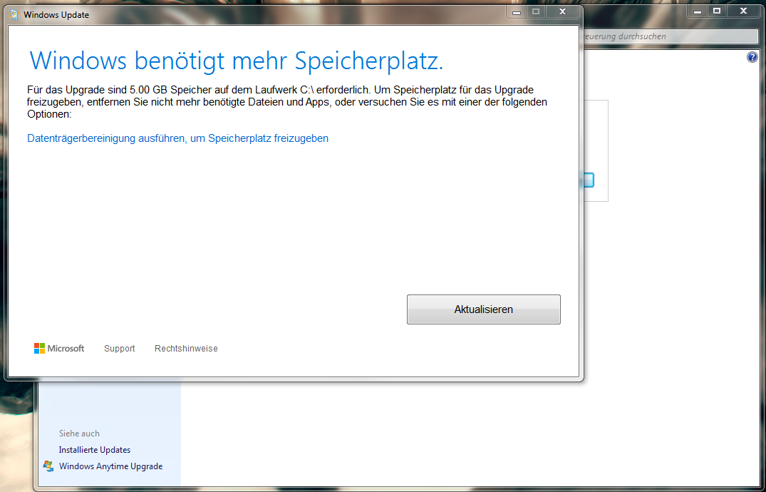

Hey liebe Community,
über die SuFu habe ich leider nichts gefunden, was mir direkt geholfen habe..
folgende ist meine Situation:
55GB SSD, 1000GB HDD, Windows 7 64 Bit. Den Rest könnt ihr meiner Signatur entnehmen. Mein Problem ist nun, dass ich Windows 10 per Update-Funktion installieren will und diese mir sagt, ich bräuchte mindestens 5GB freien Speicherplatz auf C:\, verständlich. Auf C sind die meisten Autostartprogramme + Windows, auf D Spiele und Daten auf D, die wichtigsten Daten sind bereits extern gesichert.
Es sind nur 2-3GB frei auf C, aber ich will meine Installationen möglichst behalten (Steam Spiele v.A.)... Jetzt ist es aber so, dass einige Dinge wie Spiele und ein Paar Programme unter C auch Dateien haben.. Das langweilt mich schon länger und ich wollte fragen, ob man die auslegen kann? Wie kann ich sonst C freier bekommen? Sollte ich mir eine größere SSD kaufen und die alte einfach klonen? Andere Möglichkeiten?
