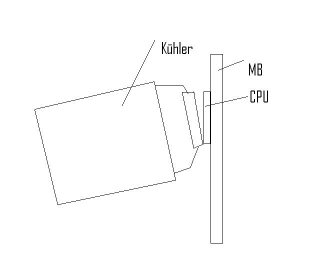

nee überhaupt nicht... ich denke es liegt wirklich am Kühler. Habe mal mit nem Spiegel im eingebauten Zustand geschaut und gesehen dass der Kühler nur am unteren Rand auf der CPU aufliegt, hab jetzt mehrmals wieder neu drauf gesetzt und immer das gleiche Problem.
Der Punkt an dem die Halterung am Kupferkörper befestigt ist, kann ich von Hand leicht bewegen.
Denke also es ist ein Fehler am Kühler, oder ist es bei dir genauso?
habs mal übertrieben aufgemalt

nee der stößt nirgends an. Den Lüfter hatte ich auch schon ab. denke es liegt an dem Gelenk wo die Halterung am Kupfer ist.
