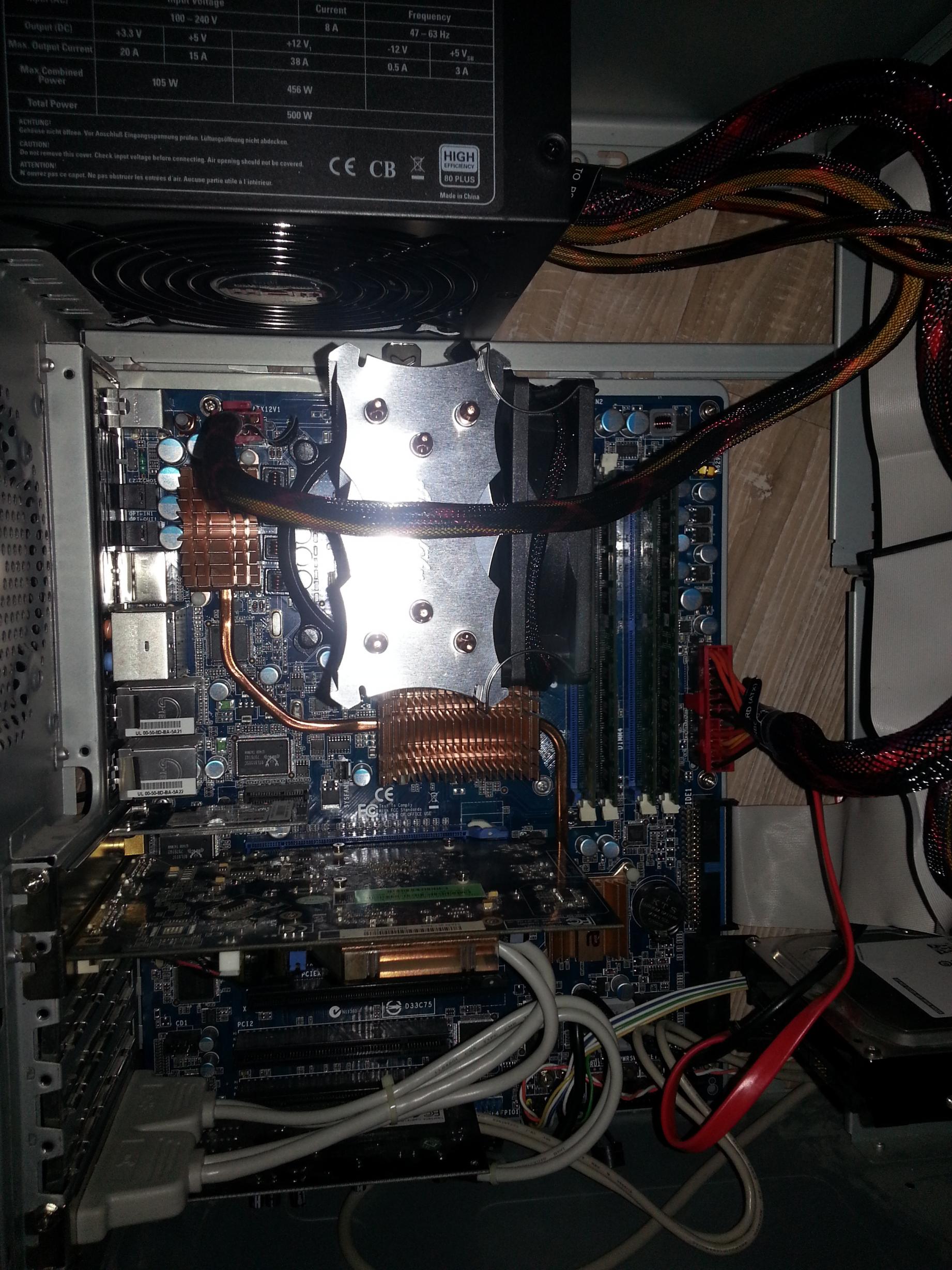

es ist richtig angeschlossen, ich habe das schon hundert mal gemacht. Aber zur Sicherheit, hier der Foto-Beweis

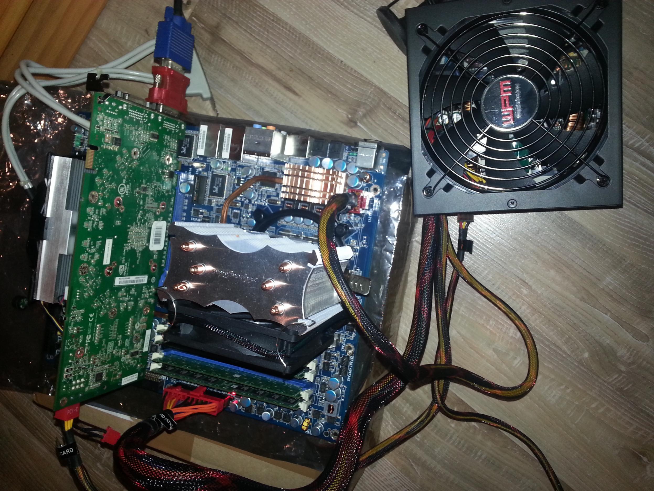

ja, im Hintergrund ist Holz. Das ist mein Boden, der Rechner liegt. Abstandshalter sind eingebaut, alle Kabelanschlüsse beim Sharkoon sind rot. Das ist kein PCIe-Anschluss, sondern der für das Mainboard. Bei beiden Mainboardkabeln steht das extra nochmal dran. Der PCIe ist gerade nicht angeschlossen, da ich gerade ne andere Karte (die weniger stromhungrig ist) ausprobiert habe.
Habe mittlerweile im Computerladen meines Vertrauens ein drittes Netzteil besorgt, welches am alten Rechner läuft aber wieder nicht beim Abit Board. Ich glaube daher kaum, dass es am Netzteil sondern wohl eher am Board liegt.

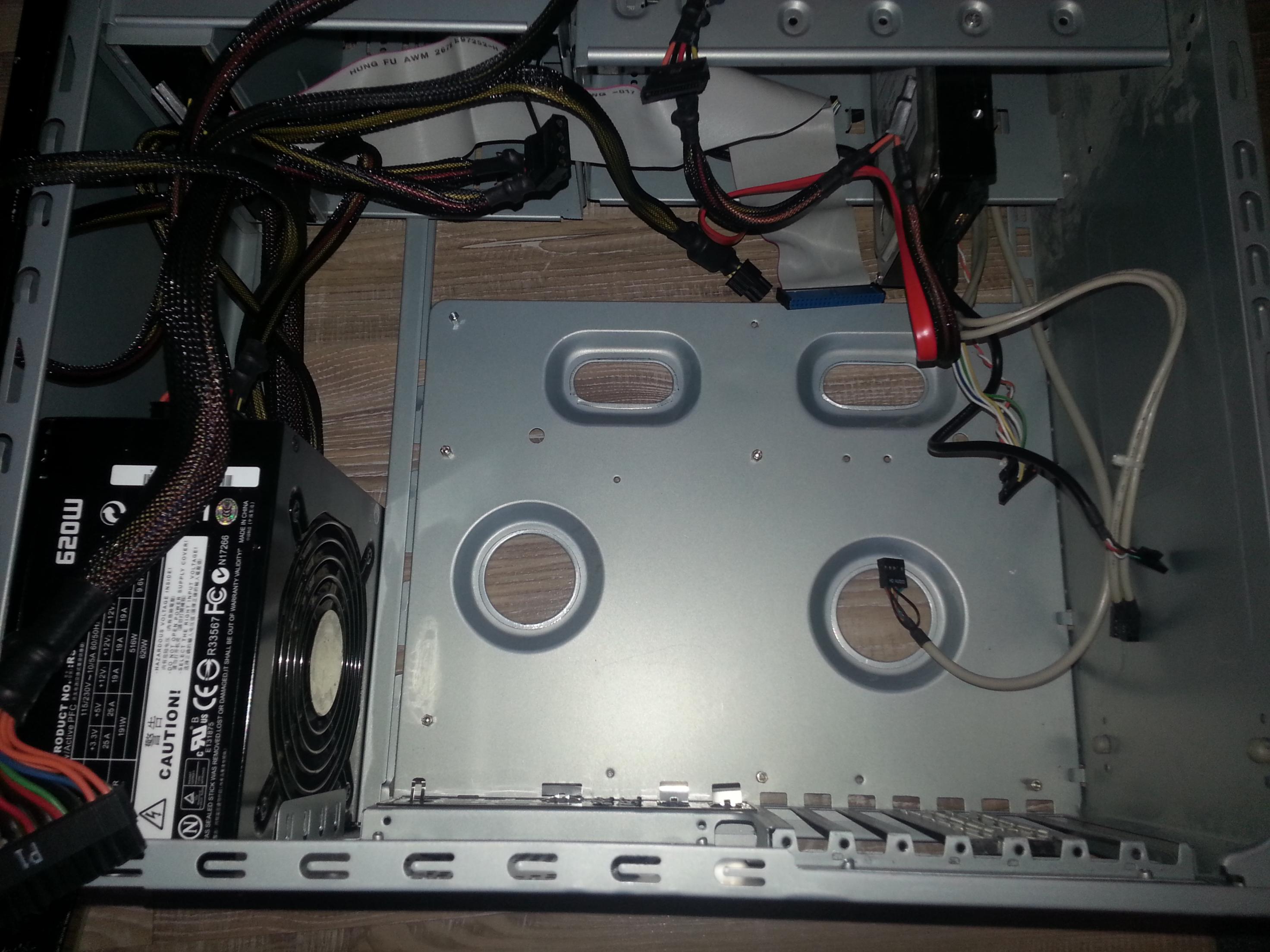

thompson004, du hattest völlig recht!!! :daumen: Vielen lieben Dank, das Gehäuse war der Übeltäter bzw. mangelnde Isolierung. Nochmal fettes Danke und entschuldige mein anfängliches Misstrauen.
Hast du vielleicht noch ne Idee wie ich das im Gehäuse wieder richten kann? Abstandshalter und alles waren ja montiert.
