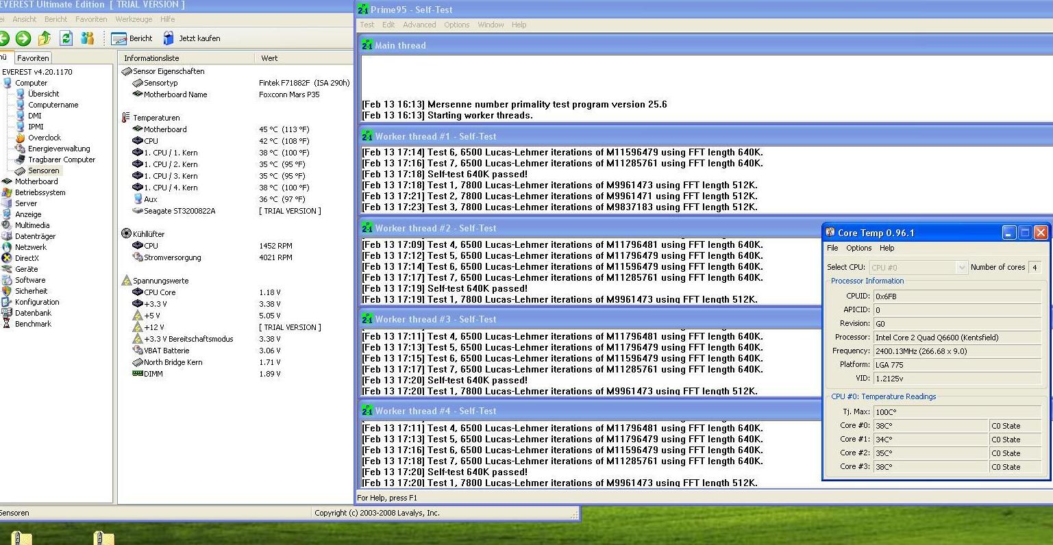

Auch für Wakü sind die Temps noch viel zu tief. Unter Last gehen die sicher 10 Grad höher. Ich würde gerne einen Screen sehen nach 1h prime mit "in place" von Everest.

So hier is der Screen mal
gut die temps sind bissl höher, als ich gepostet hab, könnte aber auch dran liegen, das ich die heizung angemacht habe.

Aha da liegt also der Hund begraben.
Da der IHS wärmer als die Kerne angezeigt wird, kann man die Temps vergessen. Sie werden falsch ausgelesen.
Mal neuste CoreTemp Version ausprobieren.
Edit:
Ah hast du ja auch, eigenartig.. Rein physikalisch sind deine Temps nähmlich nicht möglich^^
Also meine Temps kamen zuStande bei wie gesagt 19 Grad Gehäuseinnentemperatur und ca. 17 Grad Wassertemperatur (offenes Fenster). Ich musste also das Fenster voll aufmachen und das Gehäuse auch, damit ich die Temperaturen von Alex erreichen konnte.

aber nichtsdesto trotz sin die Temps unter last der hammer auch wenn der HS 42° wird.
Auf was sollte man mehr achten HS oder core temps?
