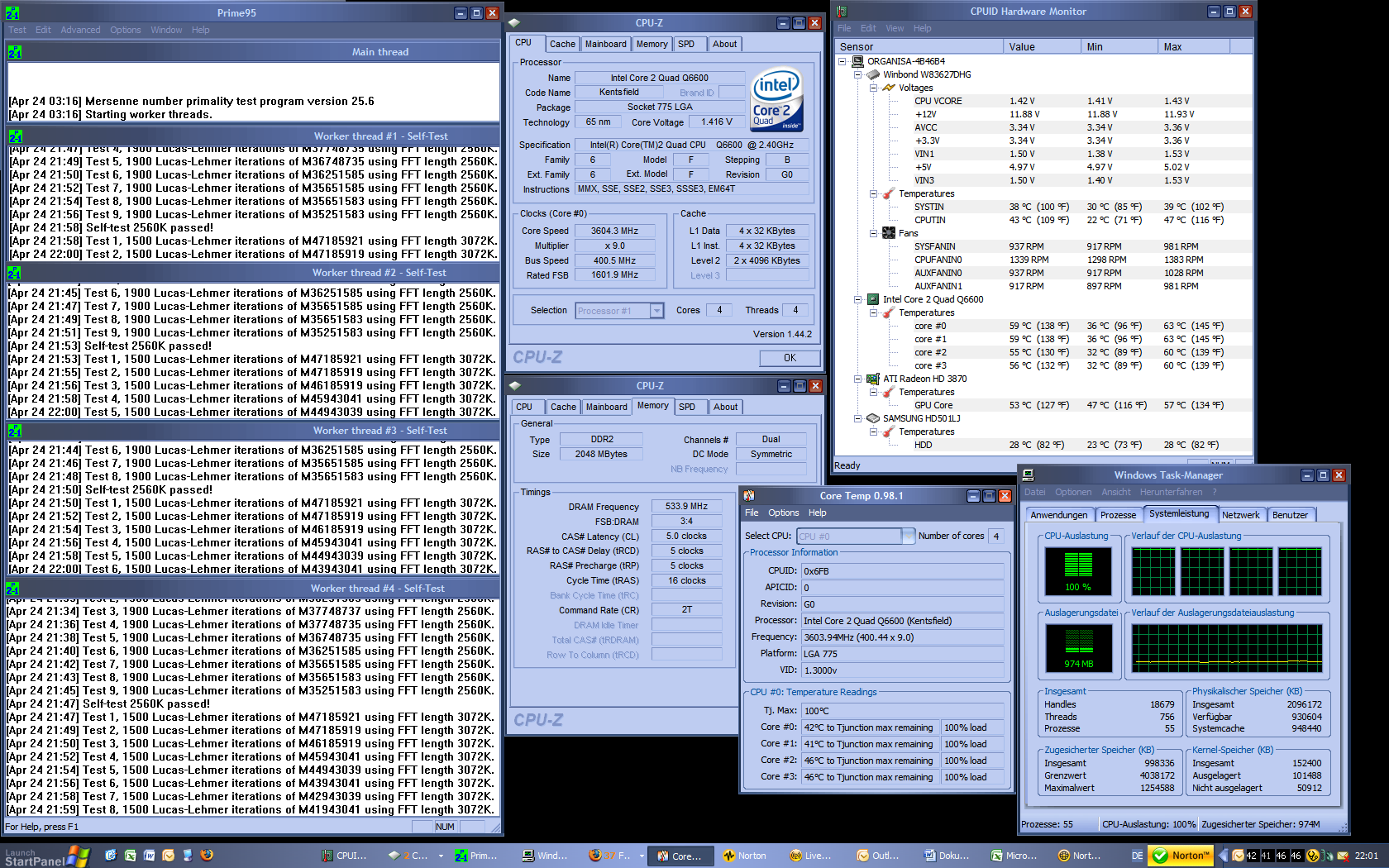

So, mittlerweile läuft Prime seit knapp 19h (mach jetzt Feierabend). Hab die CPU zusätzlich mit -zig Anwendungen "maltretiert", die Temperaturen haben mehrmals die 63° erreicht, höher ging's aber nicht. Prime meldet auch keine Fehler, hab sowieso 0.03V mehr Spannung gegeben als für Prime (alone) nötig. Morgen werde ich zusätzlich die GraKa testen, ersetze noch die drei Nanoxia-Lüfter mit den Noctua's, schleife die CPU inkl. Kühler und werde das Ganze mit CoolLaboratory LiquidPro "abrunden".

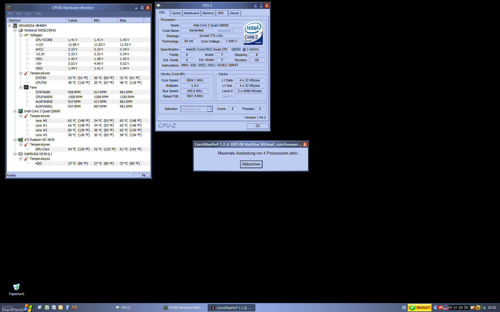

Hi Leute,
kennt jemand von euch das Programm "Core2MaxPerf 1.2" und weiss wie das Tool funktioniert, sprich welche Art von Berechnungen eingesetzt werden?
Es ist ja bekannt, dass das Programm "Prime95" die Kerne nicht wirklich zu 100% auslastet - man erkennt es anhand der Temperaturen, ferner kann man ja nebenbei problemlos mit dem PC arbeiten. Mit Core2MaxPerf muss mann dagegen schon froh sein, wenn man einen screenshot erstellen kann (im übertriebenen Sinne
). Ich habe jetzt mein Rechner mit Core2MaxPerf 3h getestet. Die Temperaturen der Kerne wurden wärmer als mit Prime95, das Motherboard blieb dagegen viel kühler. Zimmertemperatur und Einstellungen blieben unverändert. Lasst euch von der VCore-Anzeige von CPU-Z nicht irritieren, bei Prime @ 8k geht die VCore ebenfalls auf 1.408V runter.
Mich würde interessieren wie das Tool funktioniert und ob er bei eventuellen Berechnungsfehler eine Meldung gibt, oder ob das Programm einfach dazu da ist, um die maximalen Temperaturen auszuloten nicht aber um die Zuverlässigkeit im Bezug auf Stabilität zu prüfen.
Danke schonmal im voraus.
Habe einen screen mit Prime95 und einen mit Core2MaxPerf 1.2 angehängt
Edit: Hat sich erledigt. Core2MaxPerf nutzt immer die selbe Berechnung (entspricht Prime95 @ 8k) und bei Fehler, wie z.B. eine zu niedrige VCore, stürzt der PC ab. Zumindest wurde es mir so berichtet und hat sich bei einem Versuch von mir auch bestätigt.
