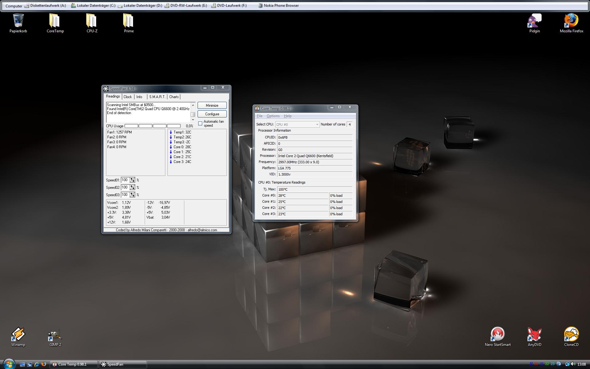

Hab ebenfalls einen screen hochgeladen: die VCore inkl. Taktfrequenz ist sogar niedriger und meine CPU wurde auf bestmögliche kühleigenschaften selektiert - siehe meine anderen screen in diesem Thread. Zimmertemperatur lag zum Zeitpunkt des screens bei exakt 22.7°C und der PC war seit über 12h nicht im Betrieb.
Dass die Last-Temperaturen von meisterglanz42 (48°C @ 1.25V/3000MHz) sehr gut sind - sofern diese nicht 10 Sekunden nach Belastung erstellt worden sind - steht ausser Frage. Und auf die kommt es letzten Endes an. Mit meine Aussage wollte ich die Resultate von meisterglanz42 nicht madig machen, denn nochmal: seine erzielten Temperaturen sind sehr gut und dürften selbst mit weit höherer Frequenz gut bleiben. Scheint ja eine kühle CPU erwischt zu haben und sein Mugen ist - was die Kühlleistung betrifft - über jeden Zweifel erhaben. Ich wollte nur auf den "voreiligen" Satz lota hinweisen. Und jetzt haben wir den Salat :D

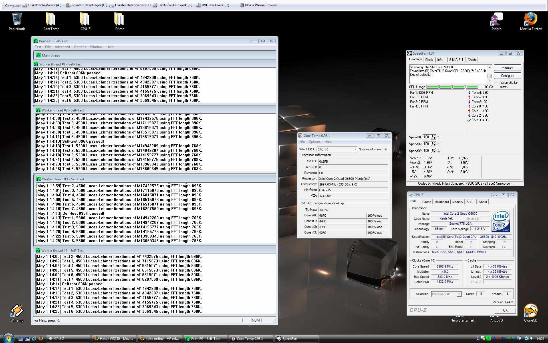

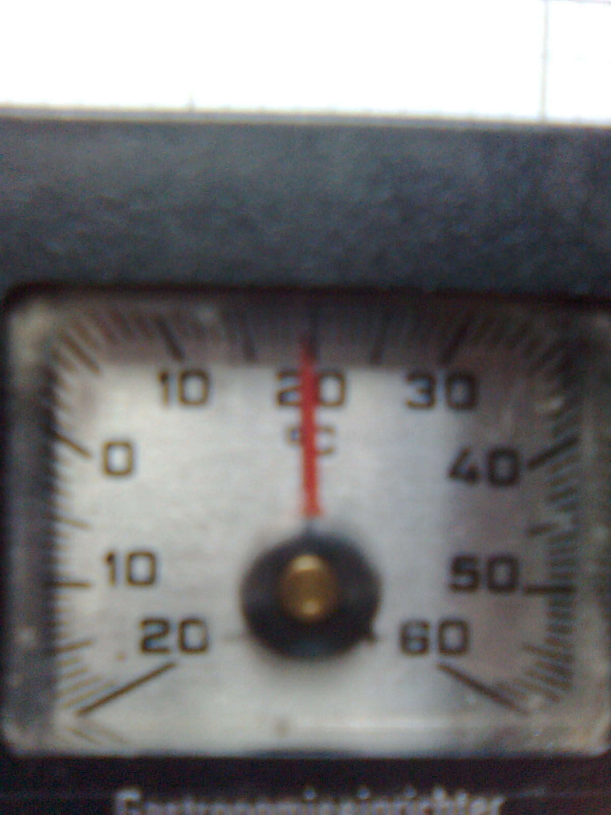

So ich habe jetzt nochmal einen Testlauf gemacht!
Zimmertemperatur ca 19 Grad ;-)
Idle Temperaturen:
28 Grad
25 Grad
22 Grad
23 Grad
Last Temperaturen(ca 1,5 Stunden Prime)
46 Grad(schwankt meistens zwischen 46 und 48)
44 Grad
39 Grad
42 Grad
Siehst du, ich hatte doch recht! ;) Würde hier nämlich die Spannung (wie in deinem ersten Beitrag zu entnehmen) ebenfalls bei 1.25V anliegen, so hättest du entweder ein paar Grad höhere Idle-Temperaturen, oder halt ein paar Grad niedrigere Zimmertemperatur. ;)
Die zugeführte Spannung bei 3000MHz ist imho gut und sollte bei Bedarf, auch in Anbetracht der Temperaturen, weitaus höhere Taktraten zulassen.
