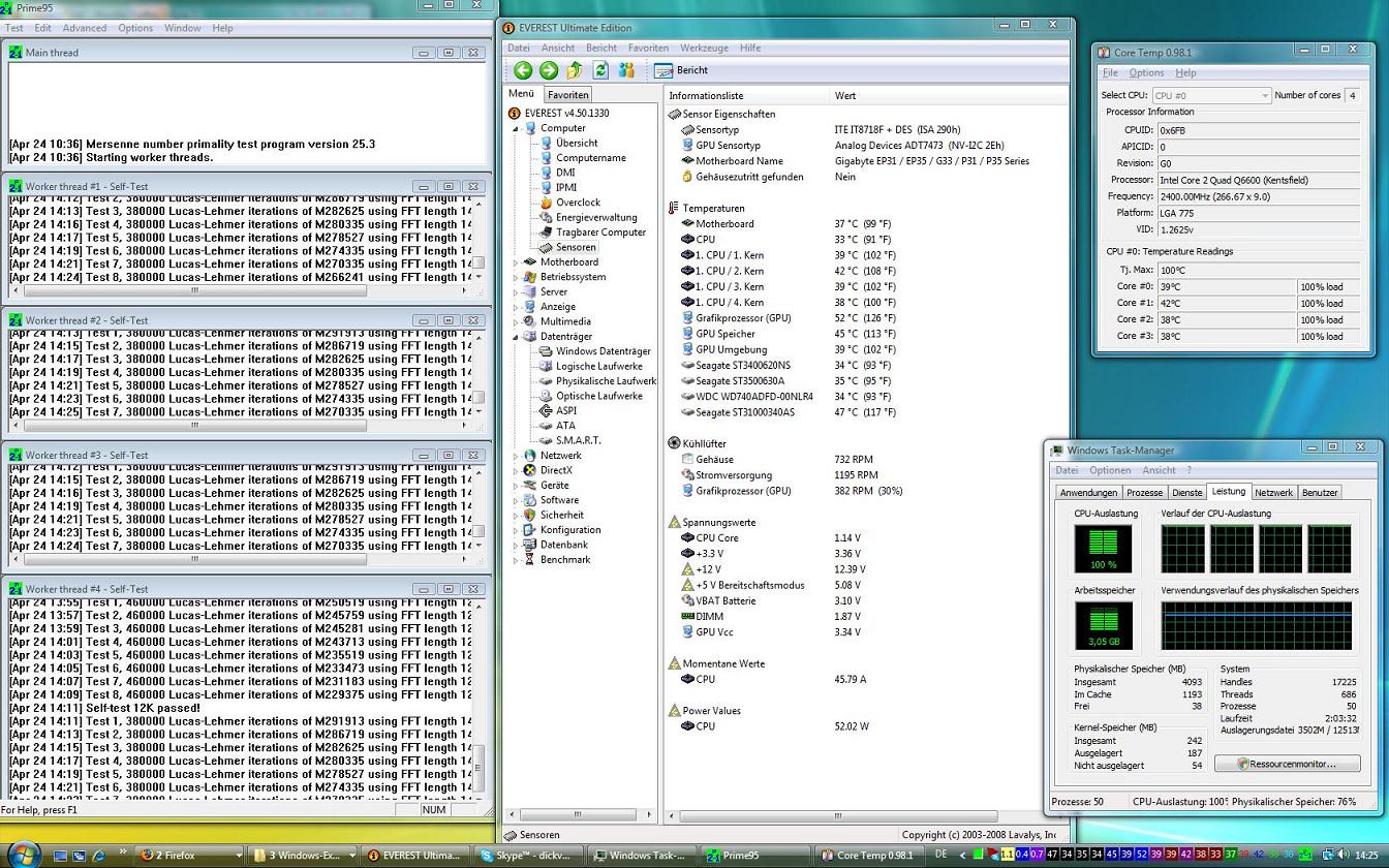

Neue Ergebnisse von mir! Hab jetzt auch CPU und Kühler geschliffen + das Mainboard gewechselt von P5N32SLI auf GA-EP35-DS4.
Zugeführte Kühlluft 22,6°C // ja bei uns wirds heute warm ;-)
VCore Runtergestellt (unteres Limit sicher noch nicht erreicht / Genauer Wert - Screenshot)
Takt 2,4GHZ
Testtools: Prime95, CoreTemp, Everest
Testzeit: fast 4 Stunden
Kühlung: Antec Nine Hundred, Thermalright 120
Modus: Leistung
CPU Temp: 33°C
Kern0: 39°C
Kern1: 42°C
Kern2: 38°C
Kern3: 39°C
Bin ganz zufrieden. Werde mal auf Silent und mit 3,33ghz messen.
EDIT:
Silent Temps nach einer weiteren halben Stunde (seit den ersten 10min gleich wieder stabil):
CPU: 38°C
Kern0: 44°C
Kern1: 46°C
Kern2: 43°C
Kern3: 43°C
Jetzt bin ich sehr zufrieden :-) Screenie kann ich leider beim Edit keinen anhängen. Falls Interesse besteht, kann ich ihn aber nachliefern.
FG
DvP

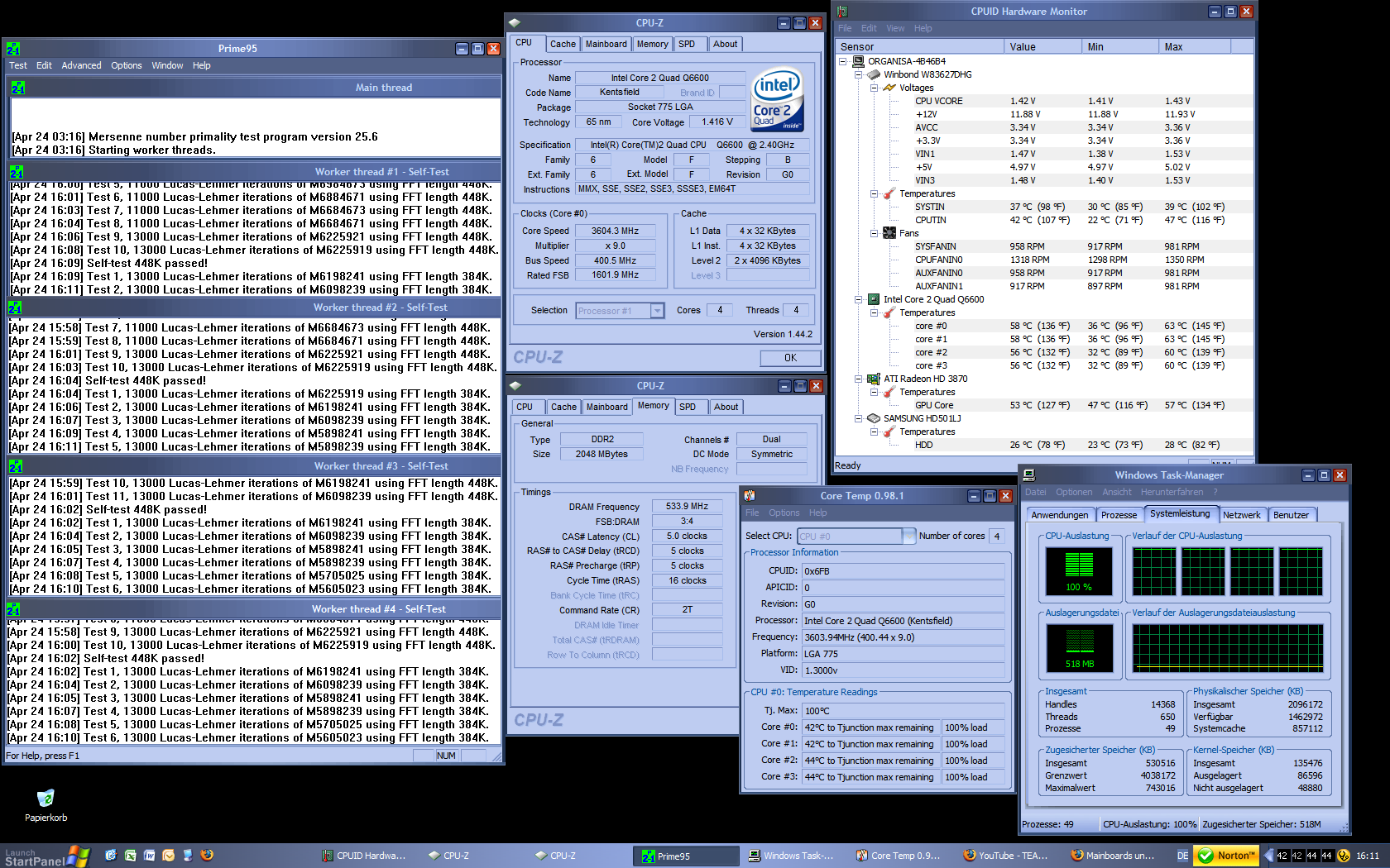

Hab mir nach langer Ueberlegung meinen B3 durch einen G0 ersetzt. Mein B3 ist eine richtige Heizung, hatte mit einen Noctua-Kühler 73° Kerntemperaturen @ 1.248V. Mit einen stärkeren Lüfter (silenX IXP-76-18) konnte ich zwar die Temps um 7° senken, der Lärmpegel war mir aber zu hoch. Jetzt sind es mit dem Noctua-Lüfter (NF-P12) nur noch 63° @ 1.416V. Da meine Wohnung mit eine Klimaanlage ausgestattet ist, herrschen bei mir über das ganze Jahr hinweg immer die gleichen Zimmertemperaturen, nämlich ~ 23°.
Mit dem Lärmpegel bin ich aber immer noch nicht ganz zufrieden. Zur Zeit habe ich 34.2dB, gemessen am Sitzplatz mit Mikrophon auf Kopfhöhe. Meine jetzigen Gehäuselüfter (3x Nanoxia FX-1250) sind mir zu laut, habe mir heute morgen 3 Noctua NF-S12-800 geholt und werde sie morgen montieren. Ich erhoffe mir damit eine weitere Senkung des Lärmpegels von 3-4dB. Hört sich auf den ersten Moment nach wenig an, aber 34dB oder 30dB ist IMHO ein beachtlicher Schritt in Richtung Silent-PC. Die Temperaturen sollten sich dadurch auch nicht gross verändern (höchstens 2-3° bei der Hauptplatine und vielleicht 1° Kerntemperatur). Schlimmstenfalls kann ich die Taktung und Spannung etwas reduzieren.
Mal sehen was sich noch machen lässt...
Edit: Hab den "obligatorischen" screenshot vergessen - Q6600 mit 13h Prime
