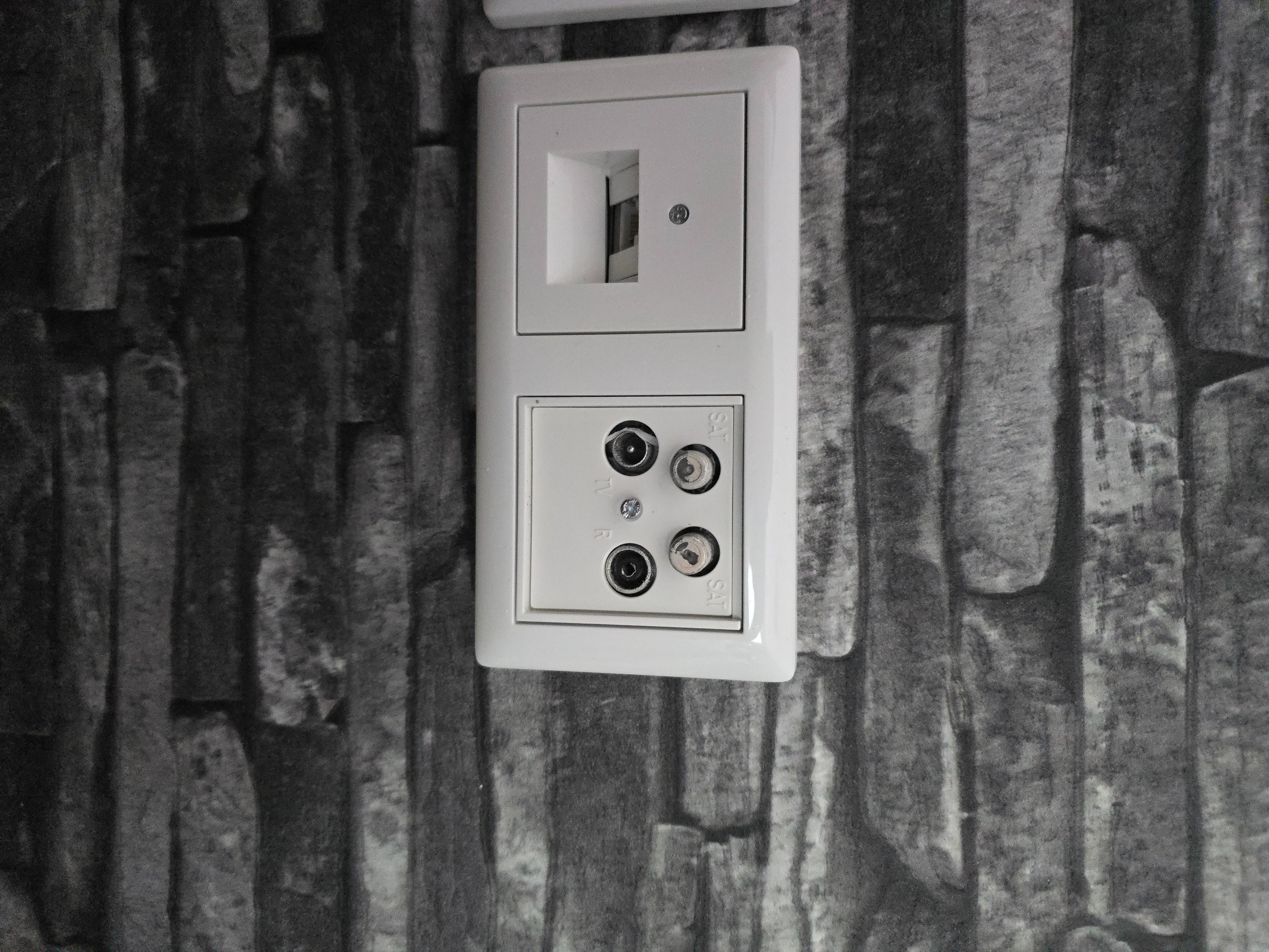

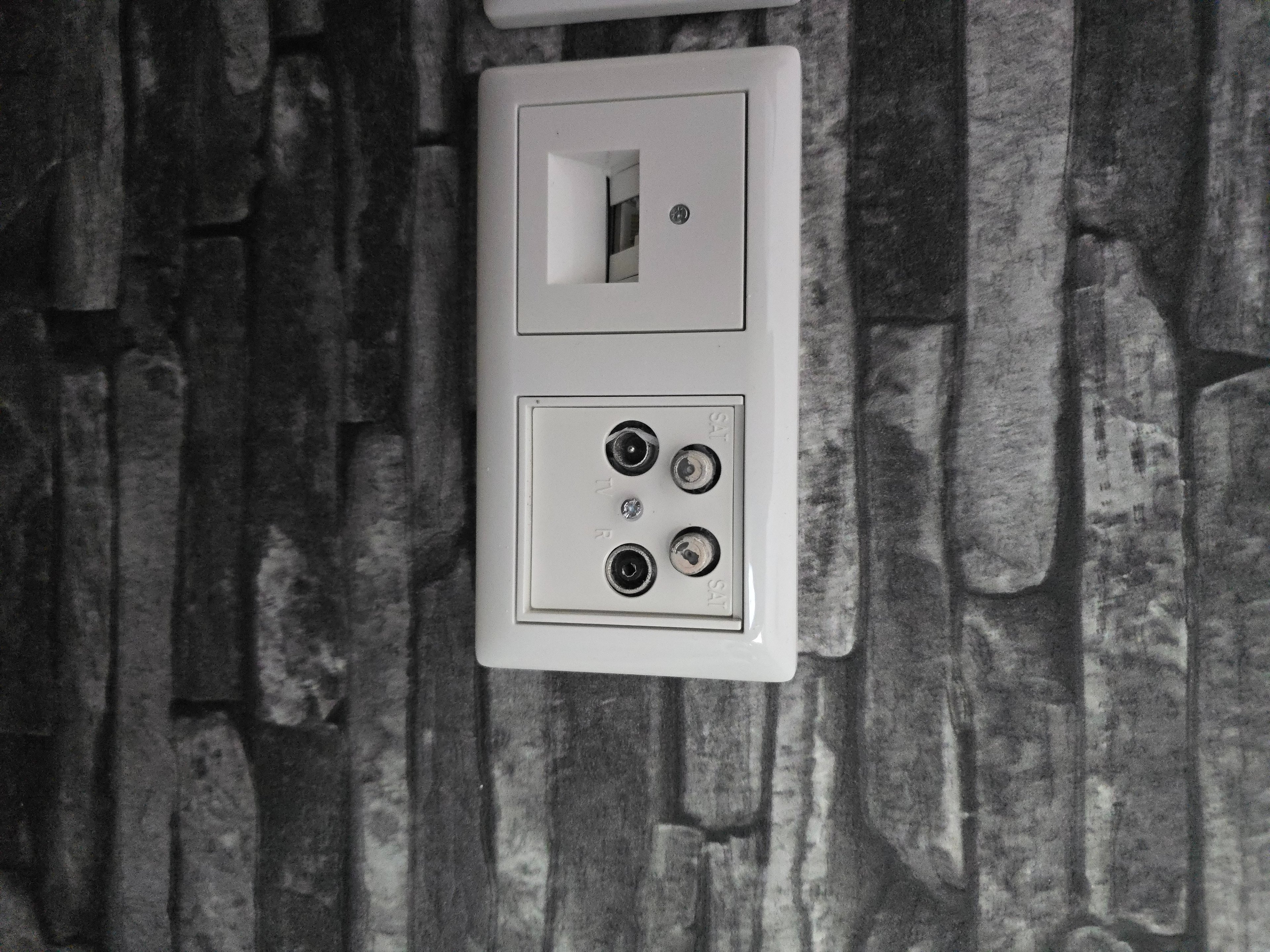

Kommt an einen der SAT Anschlüsse ran.
Aber die hat irgendein super "ordenlicher" Maler fett mit Farbe zugekleistert. Musst du erstmal reinigen.

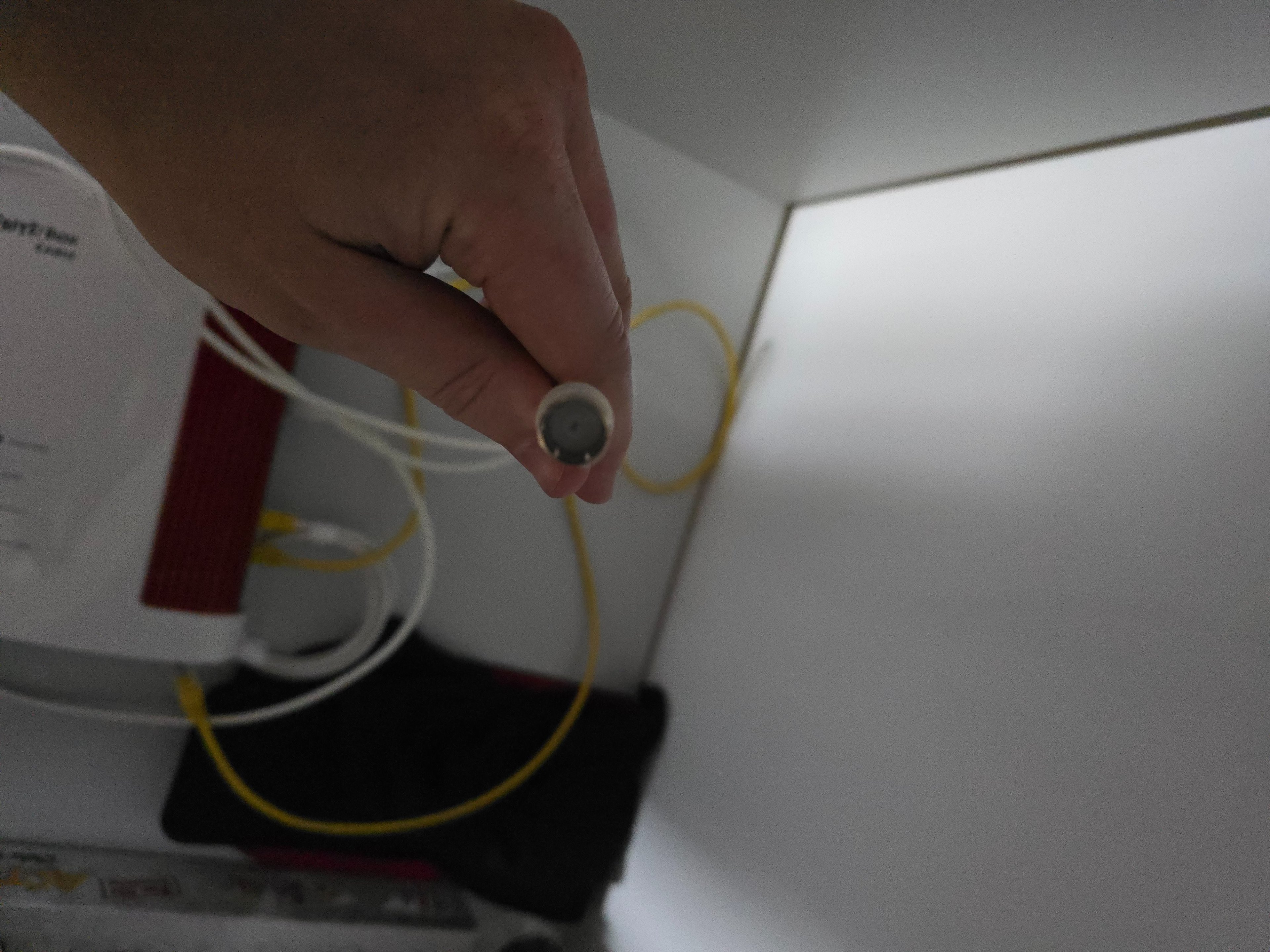

Am liebsten hätte ich ja die Fritzbox in dem "Kasten" direkt geht das ?
Wenn ja was brauche ich?

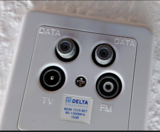

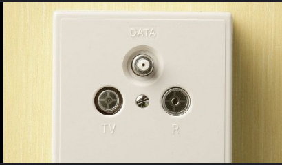

Die Dose bei Vodafone sieht üblicherweise so aus:
Mitunter gibt es die aber auch so wie auf deinem Bild, nur eben nicht mit dem Aufdruck "SAT".

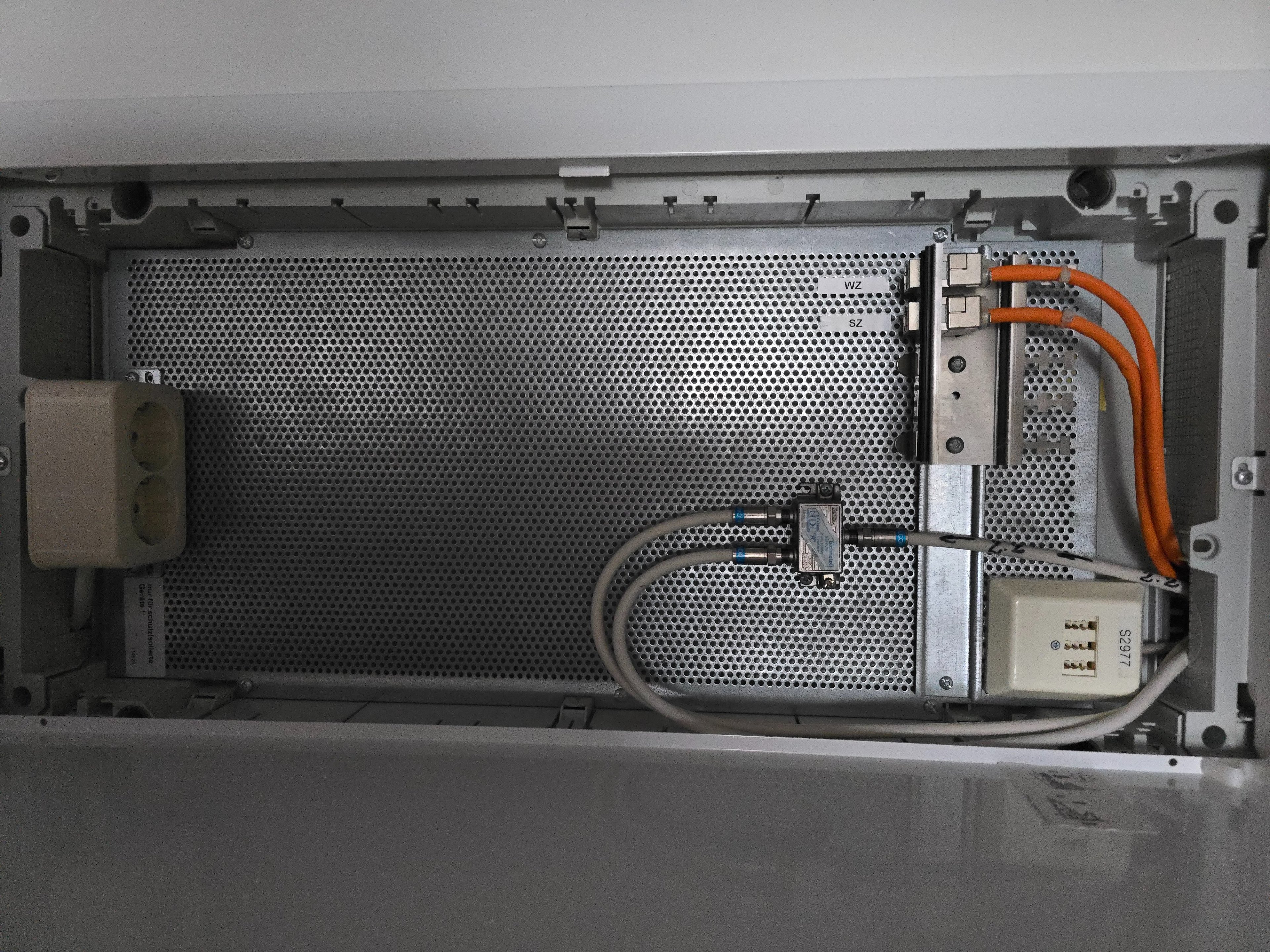

Wie schon gesagt ist „SAT“ der korrekte Anschluss. Er hat einen Technetix 2-Fach Verteiler bis 1.000 MHz und 2 Dosen. Wenn das Unicable-SAT wäre, wäre das ziemlich dämlich.
Multimediadosen gibt es als 3-Loch und 4-Loch bei Vodafone. Die Lochzahl gibt also keine Unterscheidungsmöglichkeit ob SAT oder Multimediadose.

Um die FRITZ!box in den Kasten zu setzen brauchst du ein Messgerät, um zu bestimmen welche Auskoppeldämpfung du dort brauchst, damit die FRITZ!Box dort eine Verbindubg aufbauen kann (die will weder schreien müssen, noch angeschrien werden). Wenn du Glück hast, kannst du eine der beiden Leitungen zu den Dosen abschrauben und hast zufällig einen Pegel innerhalb der Toleranz (je nachdem wie groß/klein die Anlage dahinter ist, bei mir passt es nicht, der Empfangspegel zu hoch/Sendepegel zu niedrig).

Die Aufschrift auf der Abdeckung sagt rein gar nichts aus, im Zweifel hat da jemand irgendeine mit 4 Löchern genommen.
Das ist leider nicht vorgesehen worden. Hier müsste erst einmal eine Dose angeschlossen und eingemessen werden.
Reaktionen: sft211
