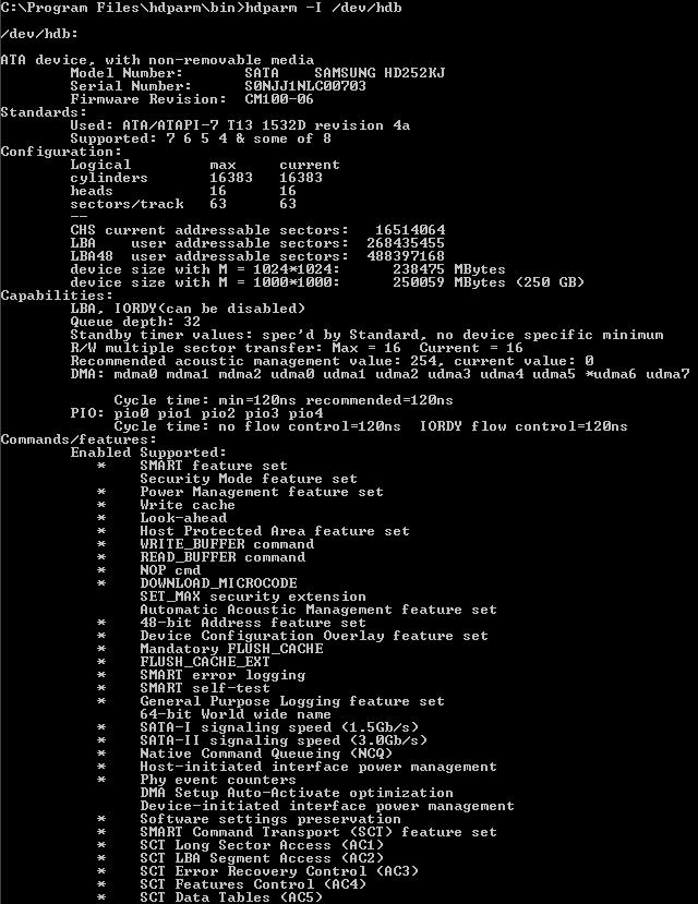

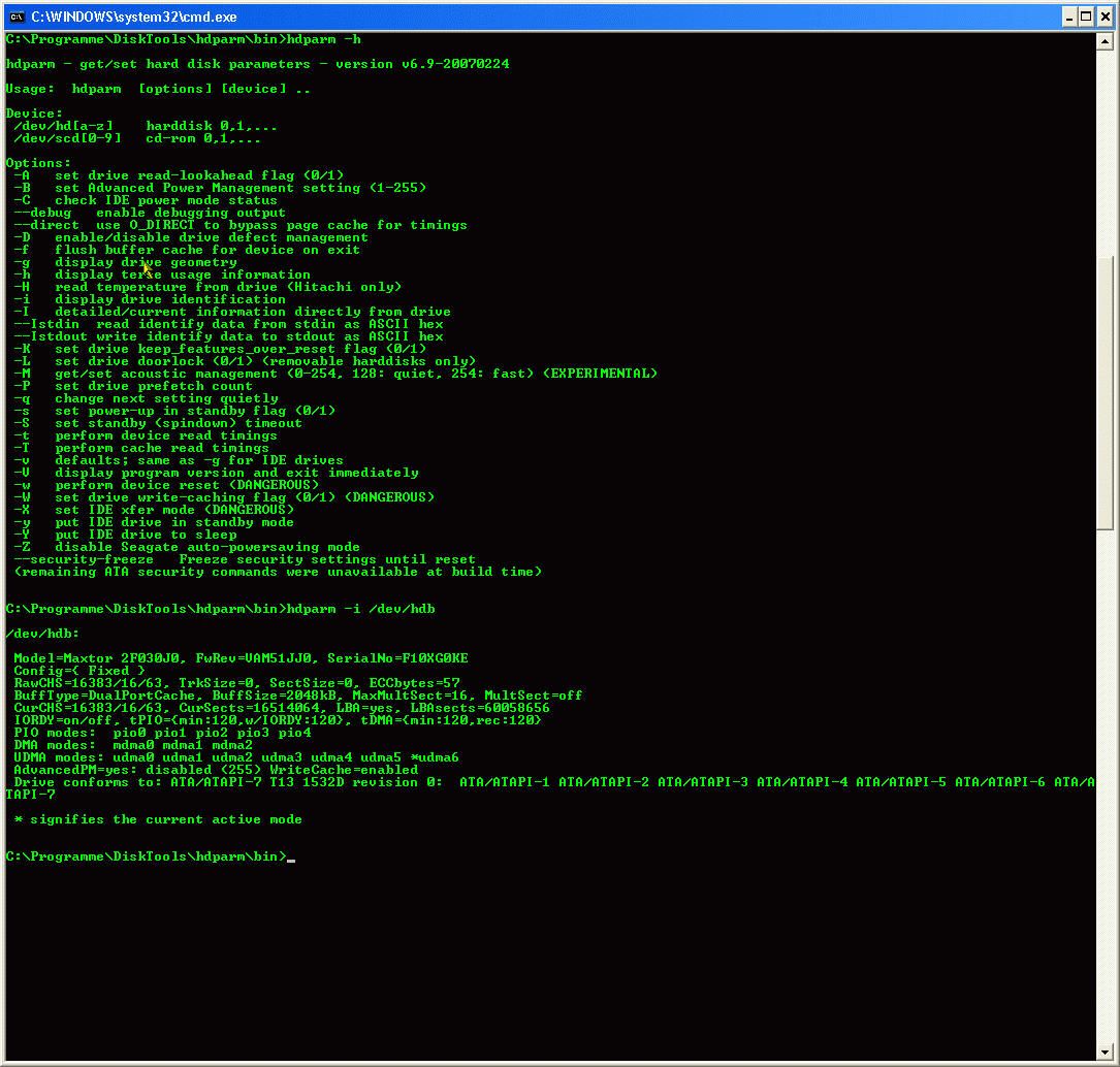

hdparm zeigt mir an, dass die platten über 8 bzw. 16 mb cache verfügen.
wird der denn auch benutzt?

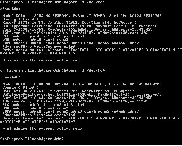

Scheint enabled zu sein, oder?
Ja, ist enabled!
