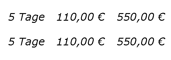

Ich habe mal ein Bild angehangen von was ich meine, eine Zeitangabe soll mit einer Geldangabe multipliziert werden und die Ergebnisse dann multipliziert werden. soll automatisch berechnet werden.
Es scheint, als würde der Zext Tage stöhren, weil wenn ich es lösche, gehts.

klar stört "Tage"....
Bei Excel (bei Writer wird es ähnlich gehen) musst Du halt das Zellenformat auf
0 "Tage"
ändern und dann funktioniert es.
