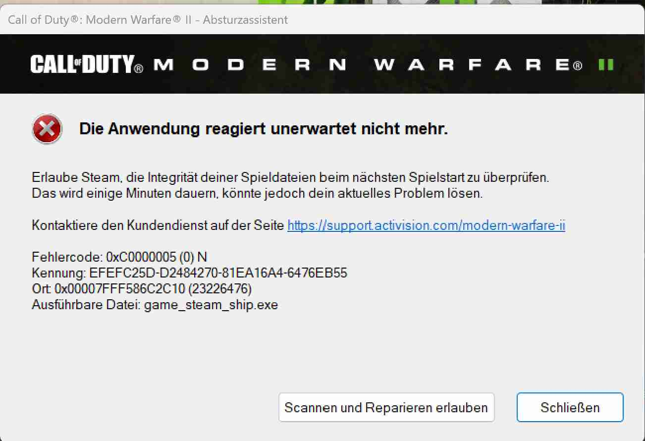

Seit ein paar Tagen kann ich das Spiel einfach nicht mehr starten (am Tag zuvor lief noch alles problemlos ...)
Nachdem ich MWII in Steam starte erscheint der Lade-Bildschirm.
Sobald der Lade-Balken voll durchgelaufen ist, erscheint dieser Absturz-Report

Google-KI hatte mal geantwortet:
Der Fehlercode 0xC0000005 (Access Violation) bei Call of Duty: WWII bedeutet, dass das Spiel versucht, auf einen gesperrten oder ungültigen Speicherbereich zuzugreifen.
Wenn Call of Duty: Modern Warfare II (MWII) trotz einer kompletten Formatierung aller Laufwerke und einer frischen Windows 11-Installation direkt beim Start mit dem Fehler 0xC0000005 abstürzt, liegt das Problem nicht an Windows, nicht an Steam und nicht an beschädigten Spieldateien.
Da die Software-Basis zu 100 % sauber ist, verbleiben als Ursache nur eine Hardware-Instabilität, tief sitzende Sicherheitsfeatures von Windows 11
Was ist mit "Access Violation" gemeint? Und was könnt ich da versuchen?
Kann es sein, dass W11 im Hintergrund ein Update gemacht hat und dabei irgend eine Rechte-vergabe geändert hat?
Dass das problem (prraktisch über Nacht) plötzlich entstand könnt hierauf deuten ... oder nicht?

PROBLEM GELÖST: ES LAG AM AMD-GPU-TREIBER !!!
Hab den neuesten deinstalliert dann die Vorgänger version installiert.
Hab zudem nun "windows-update automatisch aktuell halten" deaktiviert.
Hab das gleiche auch bei der AMD-Software deaktiviert.
So dass ich das nächste Mal verstehe warum plötzlich etwas nicht merh läuft
Danke für eure Hilfe und den Tip von scootiewolff22 (Regedit-Link) !!!
