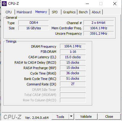

Ich wette der RAM läuft auf 2133mhz. Bitte mal ein Bild von CPU-Z vom Reiter Memory.
Bitte xmp im Bios einstellen. Welchen RAM hast du genau?

Im Anhang mal ein Screen vom CPU-Z. (Hoffe das ist das was du gebraucht hast)

bitte im BIOS das XMP Profil aktivieren. Das sollte deine Frames schon ganz gut erhöhen.
Also XMP im BIOS aktivieren, dann nochmal ein Screenshot vom Memory Reiter.

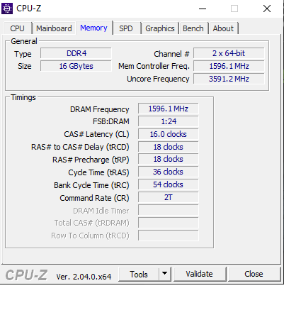

Habe XMP im Bios aktiviert glaube ich. Im Spiel merkt man leichte Verbesserung, aber leider noch Meilen weit weg von einem Flüßigen Spielverlauf. Unterhalb der neue Screen vom CPU-Z.
Habe 2x 8GB Corsair Riegel drinnen. (Genauer kann ich es leider nicht sagen).

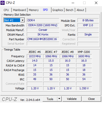

Zum Thema welcher ram.
Mach einfach Screenshot vom Reiter SPD. Dann ist es ersichtlich

ja, xmp ist jetzt an.

Unterhalb der Screen vom genauen RAM.
