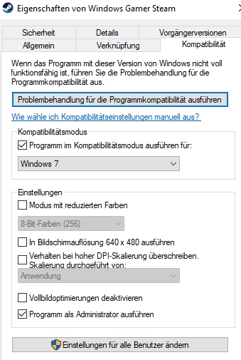

Rechtsklick auf das Steam Symbol auf dem Desktop
Da dann Eigenschaften, Kompaliblität suwählen.
Kompatiblitätsmodus : auf Windows 7 Stellen. (Häckcen nicht vergessen.)
und Programm als Administrator ausführen (Häckchen sezten) Screenshot_16.jpg
Siehe Post #4
Die Warnung von Steam ignorieren ;)
Auf nicht wieder anzeigen setzen.
