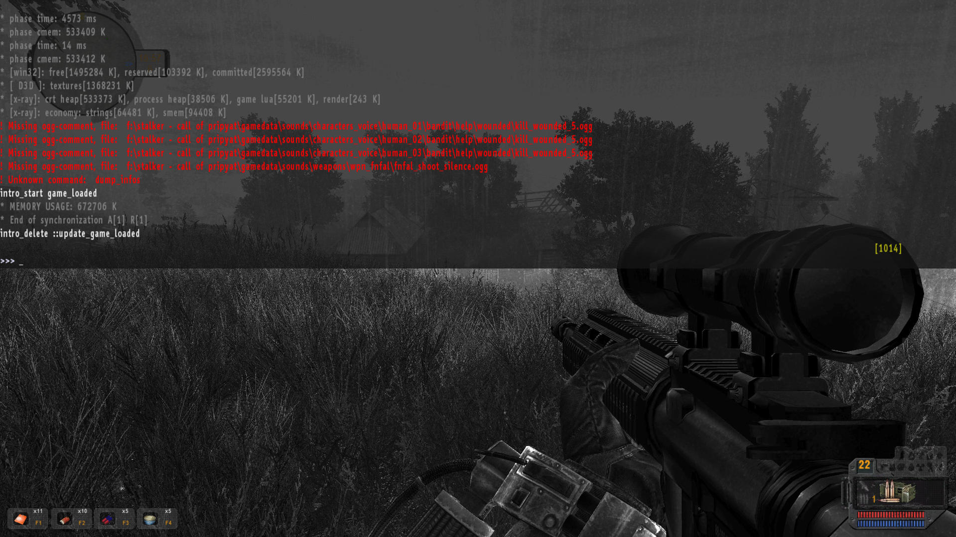

Danke für die schnelle Antwort. Habe ich gerade mal getestet. Beim manuellen Speichern nach der Einnahme der Farm kommt die gleiche Meldung. Der dann erstellte Speicherstand lässt sich auch nicht laden.
Wenn ich den letzten brauchbaren Spielstand (also vor Eroberung der Farm) lade und die Konsole öffne, sieht das übrigens so aus, wie in der Anlage zu sehen. Damit kann ich leider gar nichts anfangen.

Exakt. Im Endeffekt ist das auch recht einfach, denn in der letzten Zeile steht sowas wie "engine stopped" und in der vorletzten dann, warum. Nur was dann der Grund ist, da wirds spannend.
