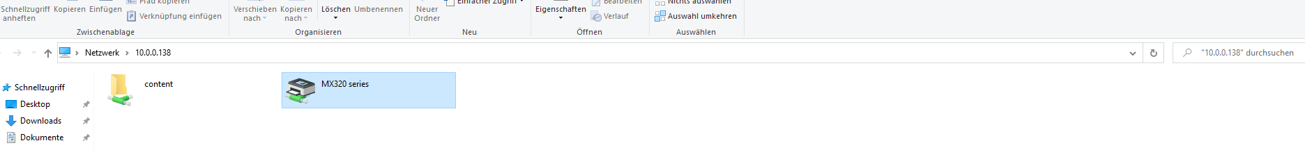

Folgendes Problem: Ich habe einen A1 WLAN Router. Ist ein huawei dn 9245.
Der Drucker ist über den USB Port am Router angesteckt und scheint auch auf.
Drucker ist ein Cannon MX320. Dieser war vor 2 jahren schon einmal genau so angeschlossen und da zhat es super funktioniert.

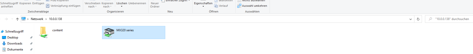

Treiber ist natürlich installiert. Gehe ich auf Drucken kommt bei dem drecks Teil einfach nix an. Gebe ich unter "ausführen" ein: \\10.0.0.138
sehe ich den Drucker dort auch. Dort natürlich einmal auf Verbinden nach dem installieren - Treiber auswählen - fertig. Alles gemacht aber er druckt nicht. Auch die Warteschlange ist leer.
Habe sogar schon mehrmals eine komplette neuinstallation gemacht.
jemand tipps?

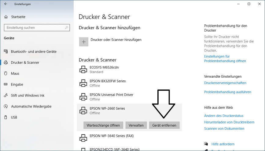

Windows deaktiviert es automatisch und wenn Du es bei alten Geräten weiter nutzen willst musst Du es wieder aktivieren. Der Drucker ist ja schon etwas älter. Du musst den Treiber deinstallieren und dann Windows Update laufen lassen, danach den neuen Treiber für das Gerät installieren.
https://www.computerbase.de/forum/attachments/01drucker_entfernen-png.1068457/

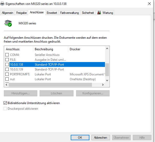

Du kannst also auf den Drucker zugreifen und im Menü die Testseite anwählen aber es passiert nichts? Was steht für ein Anschluss im Druckermenü ausgewählt, der Router?
Da muss ja die IP vom Router drin stehen?

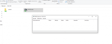

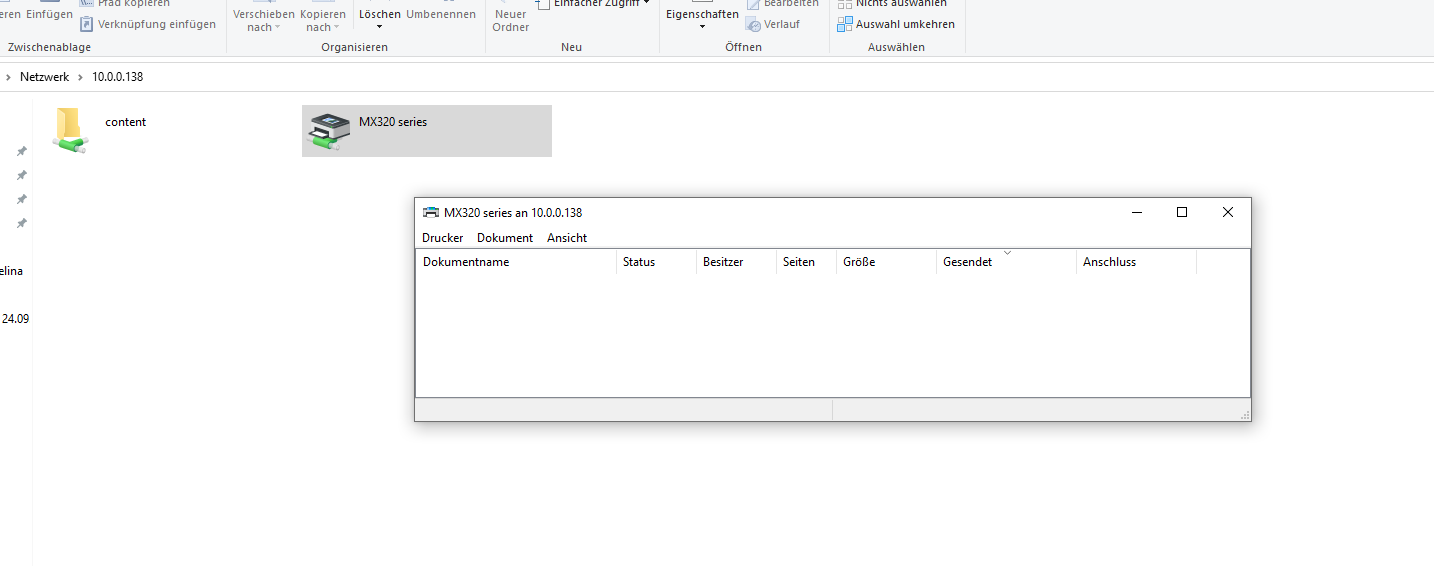

Was noch anzumerken ist: Kein einziger Druckauftrag wird auch angezeigt. Nicht einer. Sprich Warteschlange ist immer leer von besagtem drucker

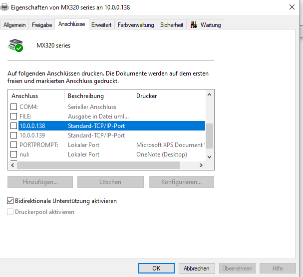

Korrekt. anbei 2 screenshots.
Kann hier leider auch nichts auswählen.
Der ist auch nicht auf Offline und als Standarddrucker gewählt, bist Du per Lan oder Wlan mit dem Router verbunden?
Der Drucker ist als Standardrucker gewählt und ich bin per lan mit dem router verbunden.

Zeige mal im Systemordner Geräte/Drucker an als Screenshot?
