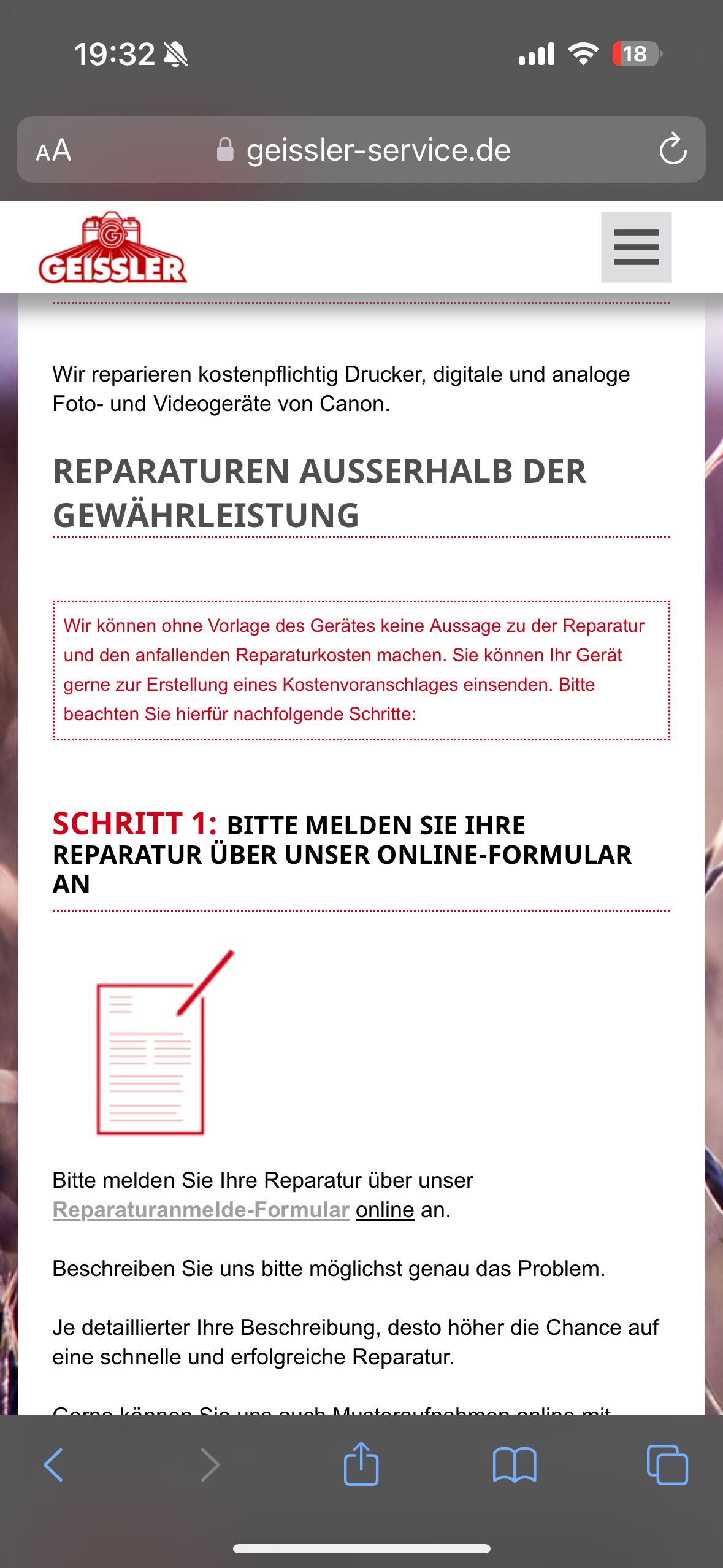

Glaube, dass das nicht funktionieren wird 😅
Und ob das funktioniert.
Da hab ich zig Kameras hingeschickt.
Hast Du etwa keine Garantieverlängerung?
