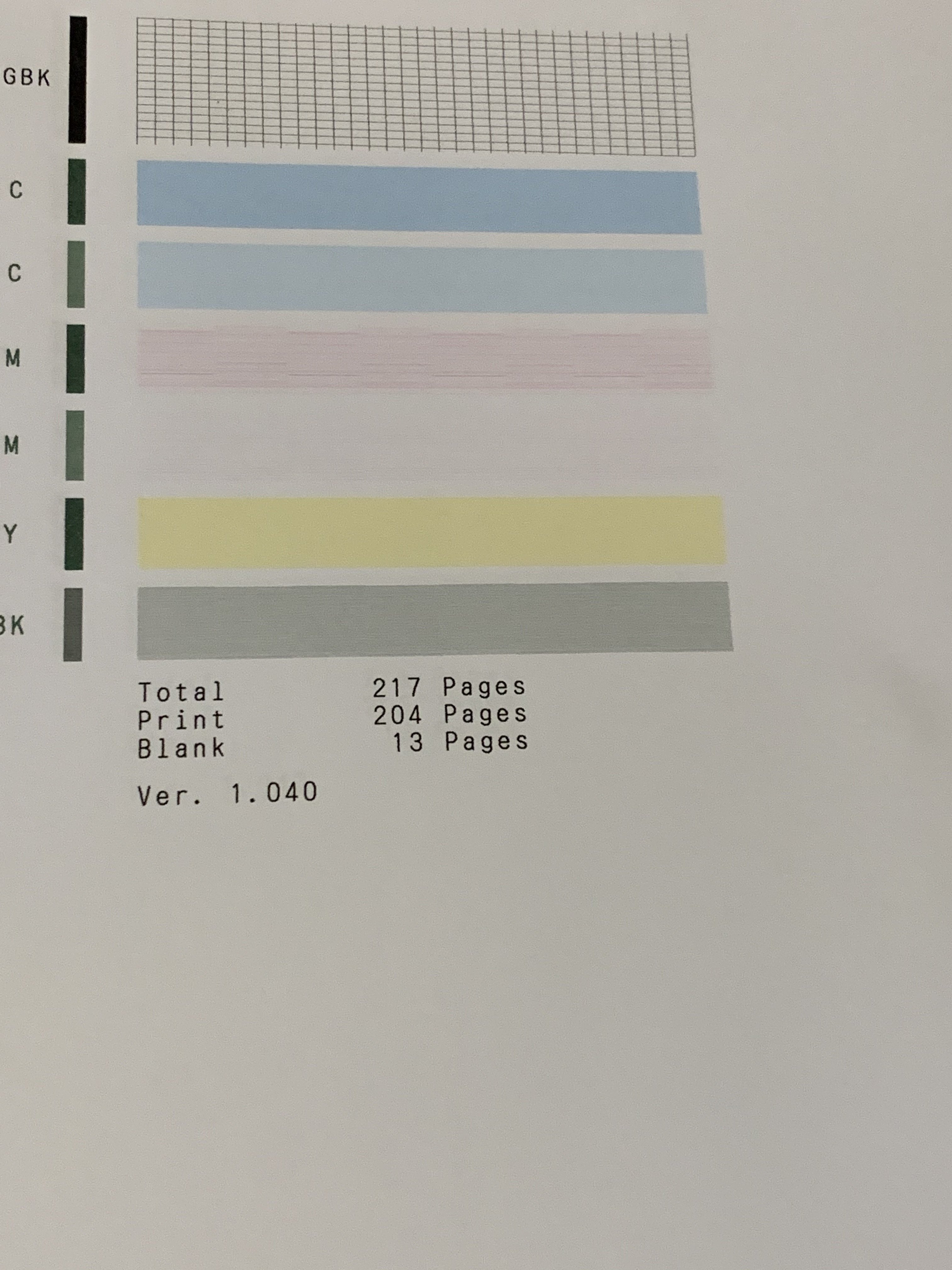

Hallo Zusammen,
kann mir jemand sagen an was es liegt warum Magenta mit Streifen gedruckt wird.
Der Druckkopf wurde mit Spezialreiniger gereinigt, keine Düse ist mehr verstopft.
Intensivreinigung wurde 5x durchgeführt.
Ich habe es mit einer neuer Patrone versucht keine Verbesserung.
Ich verwende Refil-Patronen ich fülle sie selber auf. Ich verwende Tinte von Tintenalarm.
Keine Fehlermeldungen.
Der Drucker ist keine 2 Monate alt.
Anbei das Druckmuster.
hab den ts8050 hatte das auch mal da war es eine defekte patrone die zuviel luft gezogen hat beim durcken
Das Druckmuster ist mit neuer Patrone
dann hast du ein problem mit dem kopf immer noch... viel erfolg beim suchen das kann dauern
könntest noch versuchen den druckkopf neu zu kalibrieren aber sonst wüsste ich auch nicht mehr viel
Da wird wahrscheinlich nur ein neuer Druckkopf helfen.
tjo pech gehabt würde ich mal sagen, die haben wohl den Druckkopf verstopft.
keine der Farben wird richtig dargestellt
damit ist auch die Garantie hinfällig aus meiner Sicht. Bei Tintenpissern zumindest in den ersten 6 Monaten nur orginal Tinten verwenden.
Wurden gereinigt ohne Erfolg
einfach mal in wasser stellen.man muss halt aufpassen, dass die elektonik trocken bleibt.
hat mir geholfen, war auch ein canon.
alles schon probiert
die Reinigungsfunktion des Druckers besteht darin, einiges an Tinte da durchzujagen. Wenn die Röhrchen aber so verstopft sind, dann kann der versuchen soviel durchzujagen wie der will, doch werden die auch nicht freier dadurch wenn einzelne Röhrchen komplett dicht oder verharzt sind .
Das mit dem Wasser kannst du probieren oder besser mit Isopropanol in der Hoffnung, das das die "Partikel" oder Verharzung aufweicht und das die dann durchdrückt. Aber mach dir da keine Hoffnung.
Ansonsten ist das Teil nunmal Schrott - und bei den Kosten von einen neuen Druckkopf kannst du dir gleich einen neuen Drucker kaufen. Willkommen in der Wegwerfgesellschaft von den Tintenpissergeschäft.
