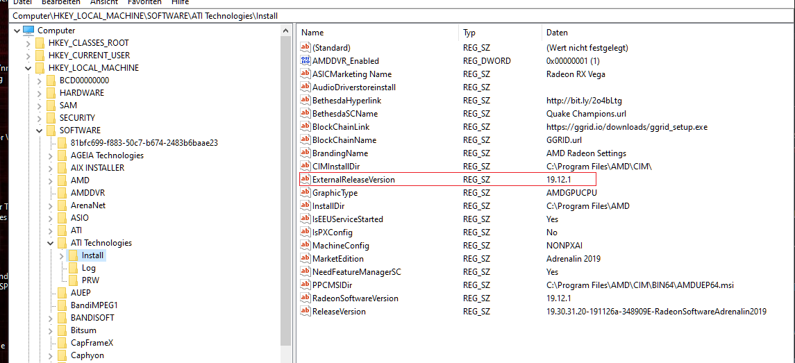

Das was du verlinkt hast ist ja auch die ADL und nicht AGS^^ZeroStrat schrieb:Wir werden also mehrere Quellen einbinden müssen, auch weil die Treiberversion dort nicht zu finden ist.
Ich mache gleich mal ne Ausnahme mit OCAT und schaue mal, ob die mir den Treiber ausspuckt.
Eine ältere Datei von November 2019
Base Driver Version 19.30.31.15-191112a-348545E-RadeonSoftwareAdrenalin2019
Ist halt nicht so ganz die Info, die man haben will. Wenn ich das mit meinem aktuellen Stand vergleiche, habe ich die 19.12.1 drauf und die Treiberversion sagt 19.30.31.20-191126a.
Wonach man als AMD Nutzer eigentlich suchen müsste wäre die Radeon Software Version.
Müsste man die nicht vielleicht sogar aus der Registry rausbkeommen?
Und OCAT liest übrigens auch korrekt aus, das ich eine RX Vega 56 habe, während CX nur RX Vega schreibt.
Das RX Vega steht auch so in der Registry drin.
Und die "ReleaseVersion" wäre die genaue Treiberversion, ich würde mich aber an die "ExternalReleaseVersion" halten, oder die "RadeonSoftwareVersion", das scheint das gleiche zu sein.

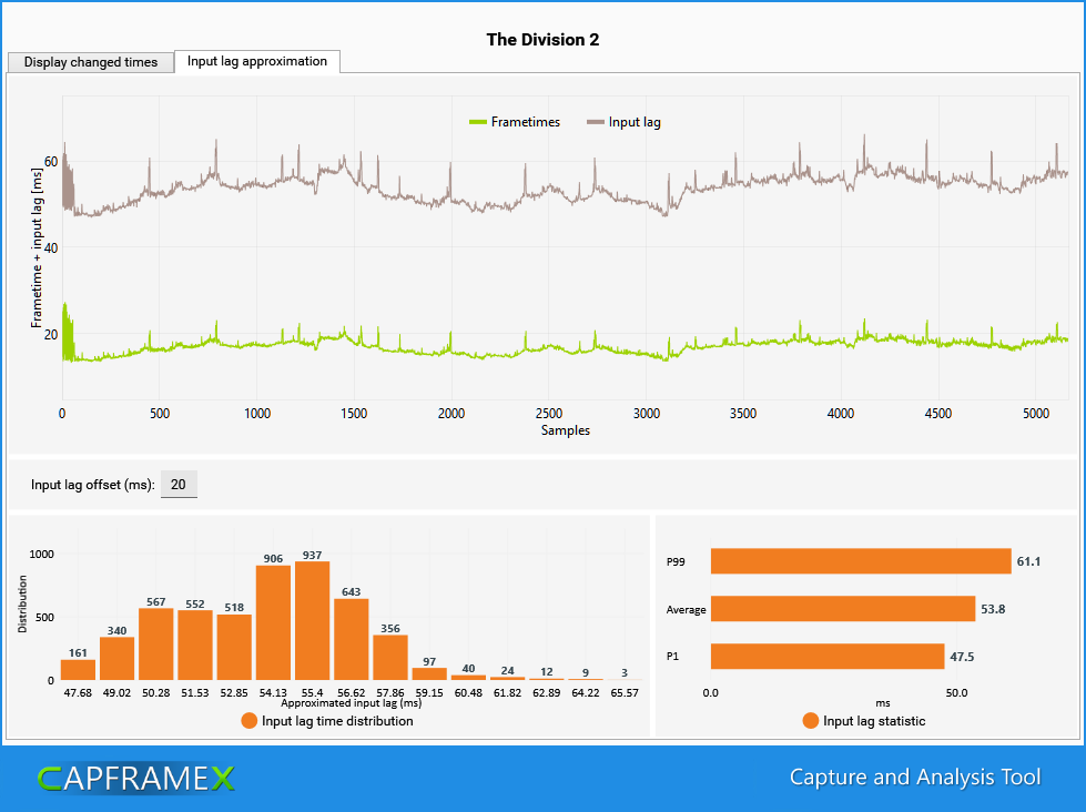

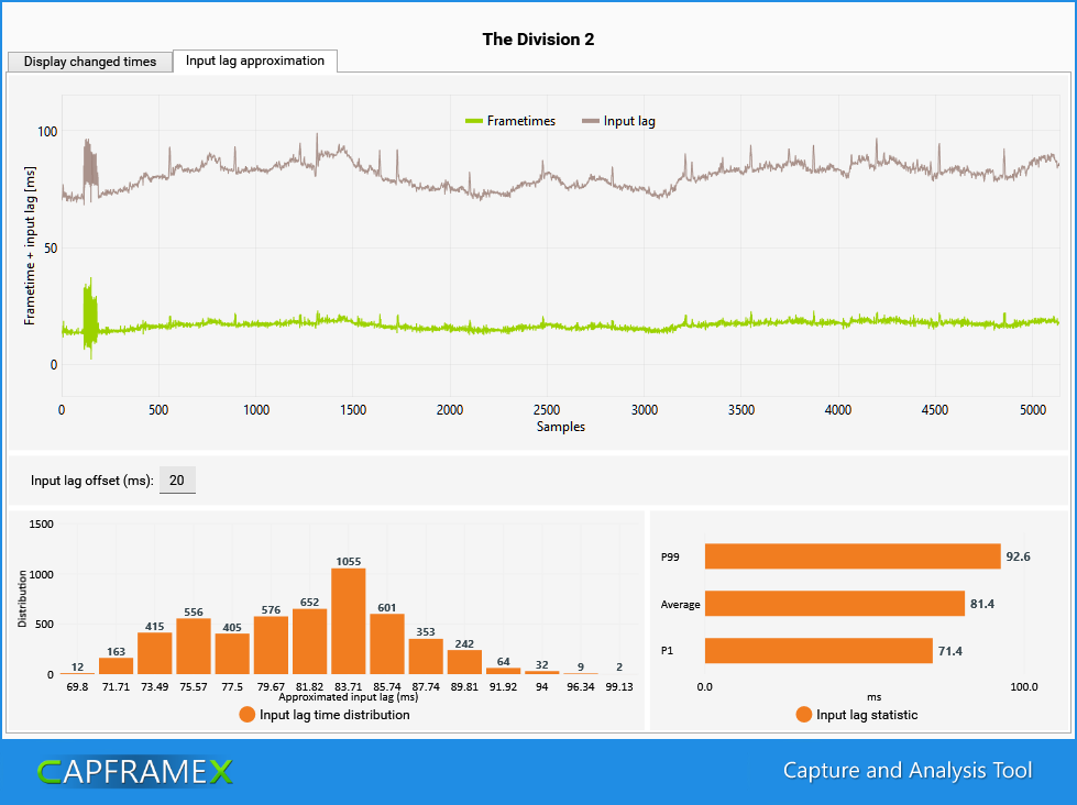

Hier ein Text der Option "Input Lag reduction" von The Division 2, getestet mit unserer neuen Input lag approximation.
Laut Text soll es den Input lag verringern aber dabei eventuell Einfluss auf die FPS haben.
Im Test konnte ich letzteres nicht feststellen, die FPS waren in beiden Fällen absolut gleich, die Frametimes mit aktivierter Option sogar um einiges ruhiger als ohne.
Beim Input Lag hat sich aber tatsächlich was getan:
Input Lag Reduction OFF
Input Lag Reduction ON

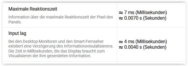

RodroG hat übrigens mal seine Specs auf den Tisch gepackt.
Monitor: 4ms
Mouse/Keyboard: 1-2ms
Hab's überprüft, passt! Ich glaube, wir sind mit unseren 20ms default a bissle zu streng.
Monitor: 4ms

Ich bin mir bei den Daten aus dieser Datenbank da immer noch nicht sicher, ob die Response time zum Input lag dazugehört oder nicht.
Und wenn ich da die Tests mit Kamera sehe wo eigentlich alle Games zwischen 60 und 80ms haben, sind selbst die Werte mit unseren 20ms viel niedriger.
Mein Monitor soll 6ms Input Lag haben und eine Refresh time von 4-20ms.
Wenn es 6ms dauert bis das Bild beim Monitor ankommt, dann muss es danach doch immernoch erstmal angezeigt werden, dann kommt doch die Refresh time eigentlich oben drauf.
Also wären das bei mit 10-26ms
Z
ZeroStrat
Hier mal die Definition:
Input lag deckt das doch alles ab. Die Frage ist ja auch, wie genau solche Kameramessungen sind.
