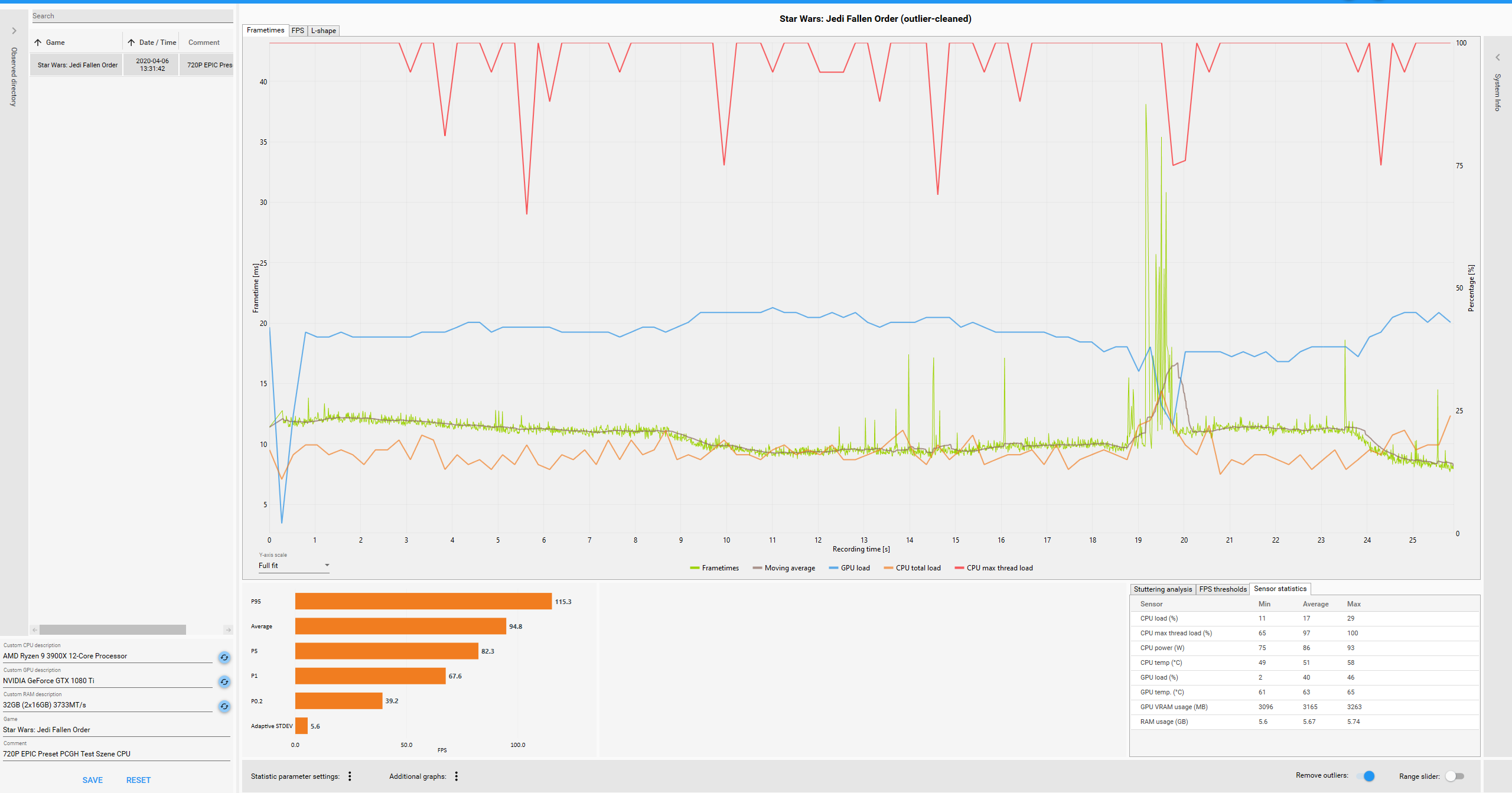

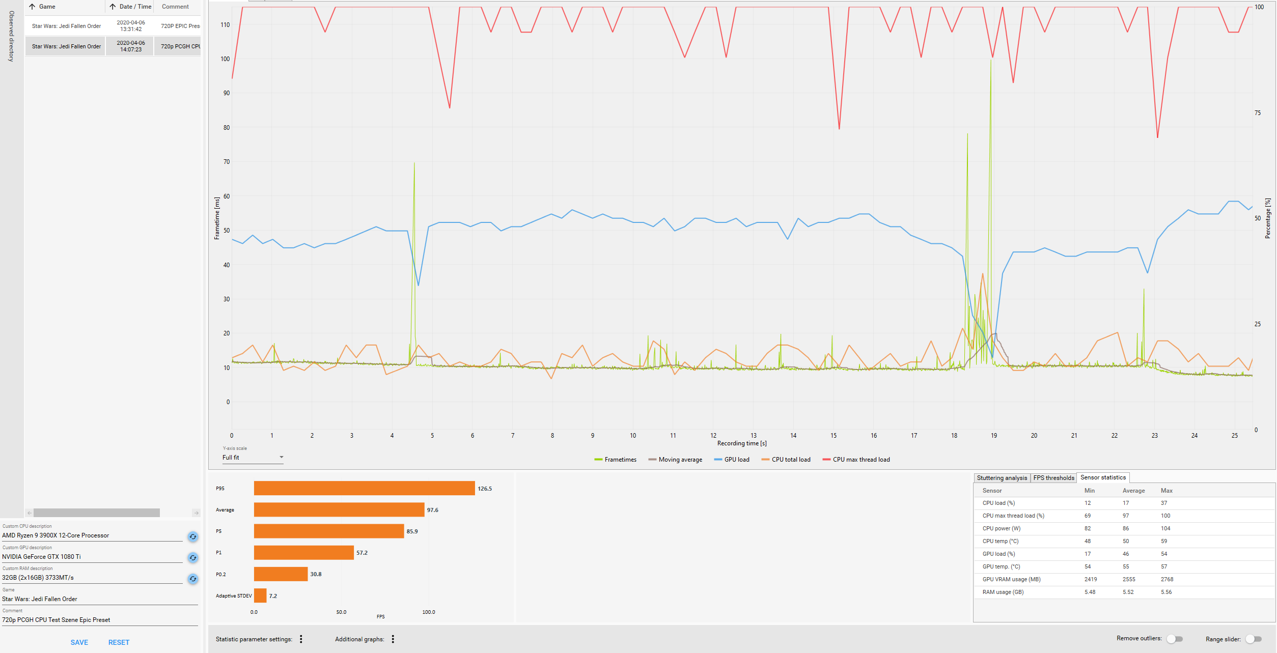

Hab nochmal den Test gemacht, diesmal mit einer anderen Taste.
(also ohne dass er kurz in den Fenstermodus wechselt)
Sieht zwar etwas besser aus, aber die Spikes sind extrem.
Und das mit NVME SSD (glaube das hatten wir aber schon mal mit dem Streaming)

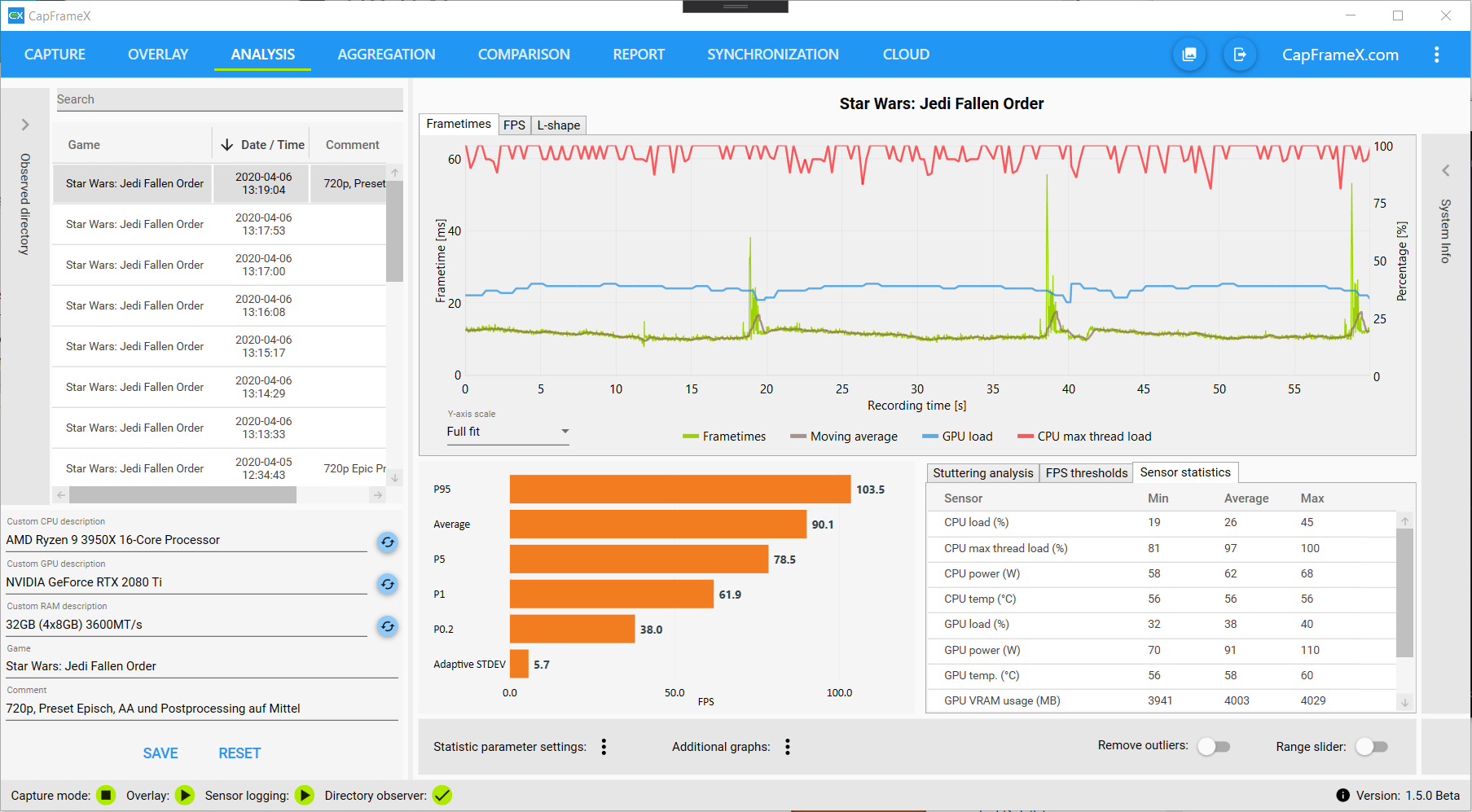

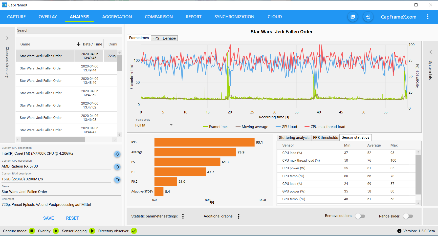

Ja, auf deinem System mit CX. Einfach runterladen. Vorher den Key kopieren und auf der Cloud Page eingeben.

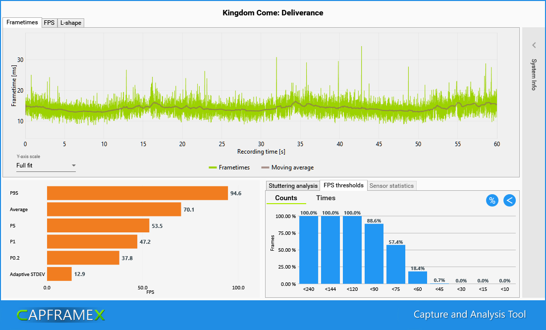

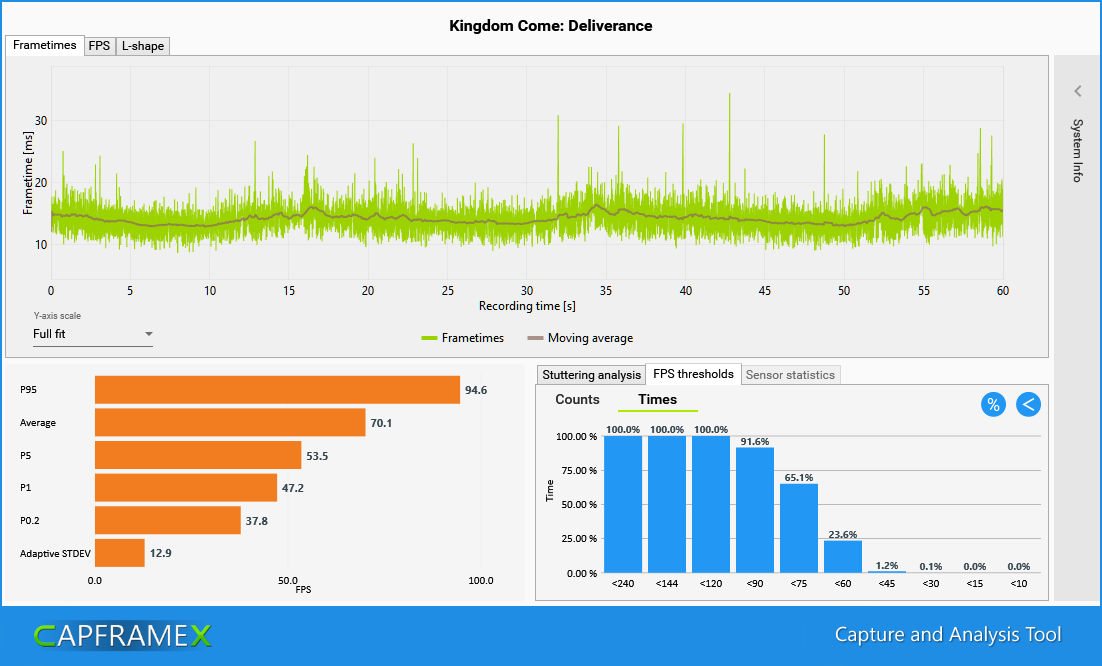

Im Threshold Tab kann man daher nun zwischen der summierten Anzahl der Frames(wie bisher) und der summierten Zeit der Frames wechseln. Die zeitliche Komponente macht hier und da schon einen ganz ordentlichen Unterschied aus.
Hier sieht man z.B., dass 18.4% der Frames unter 60fps lagen; stellt man das ganze auf Zeit um, lag ich hingegen 23.6% der Zeit unter 60fps.
