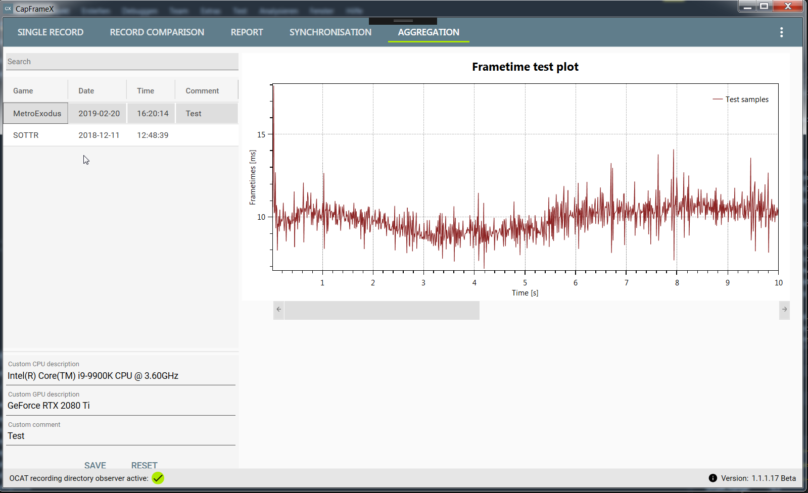

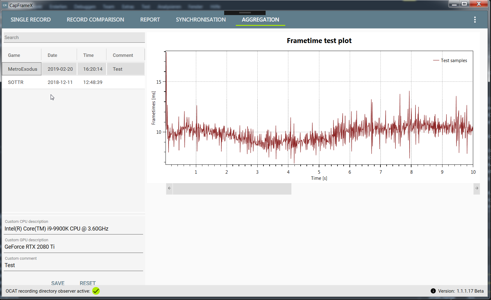

@Taxxor Das sieht performancemäßig verdammt gut aus mit der neuen Library (OxyPlot). Ich bin selbst komplett überrascht....
Reaktionen: Taxxor und cm87
@ZeroStrat Dafür sieht er optisch nicht so "clean" aus, wie deiner^^ Aber da kann man ja gewiss auch noch dran feilen.

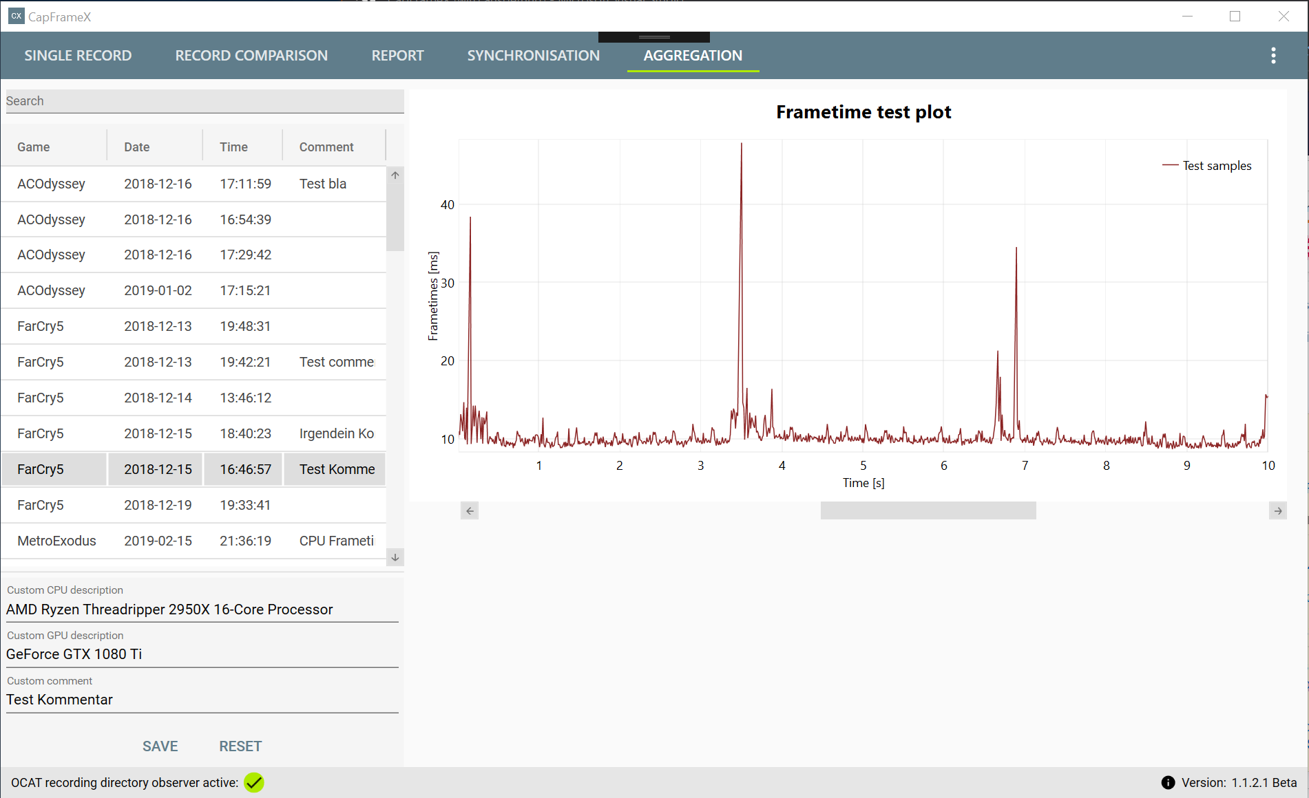

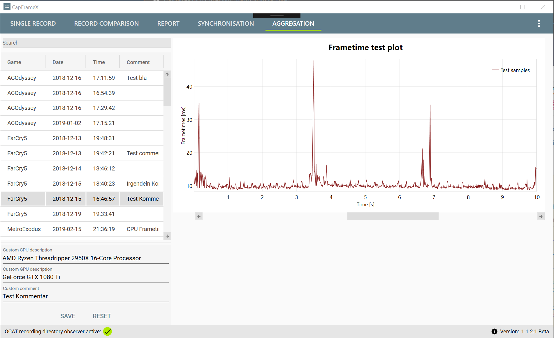

@Taxxor Hier der nächste Chart Prototyp. Was die Performance angeht, wirst du nix zu meckern haben. Würde mich schon sehr wundern, wenn doch... :D
Der eingefügte Datensatz performt mit den alten Charts richtig böse mies. Nur so zum Vergleich...
@ZeroStrat Jau, der ist echt verdammt schnell, selbst im Vollbild kein einziger Ruckler, obwohl hier auch 2 Threads Richtung 70-95% rasen.
Auch gefällt mir, dass der Tooltip nur bei gedrückter Maustaste auftaucht.
Dieses gepunktete Linienraster kann man aber hoffentlich etwas dem Design der Single Record Graphen anpassen oder? Das wirkt irgendwie so 90er^^

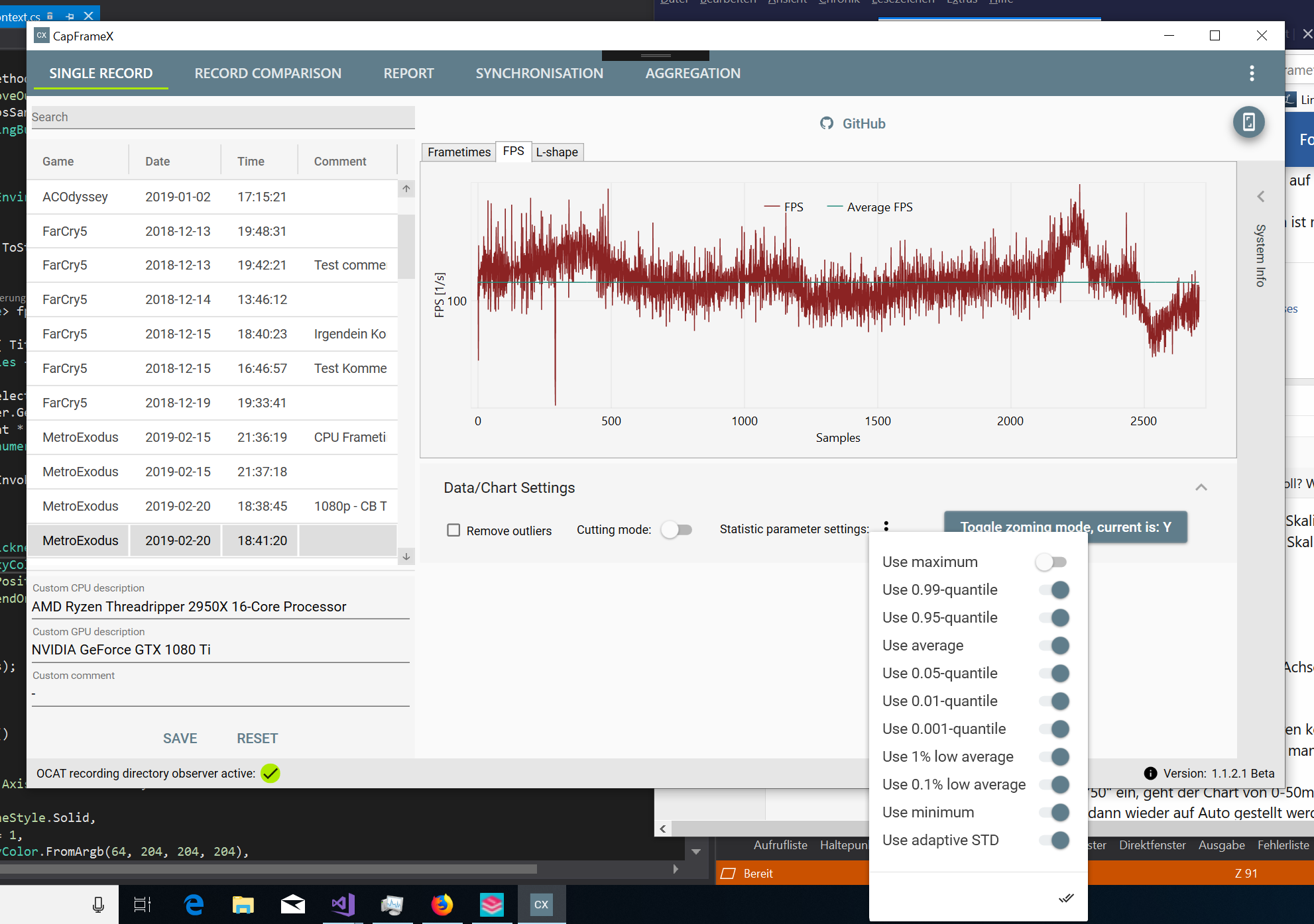

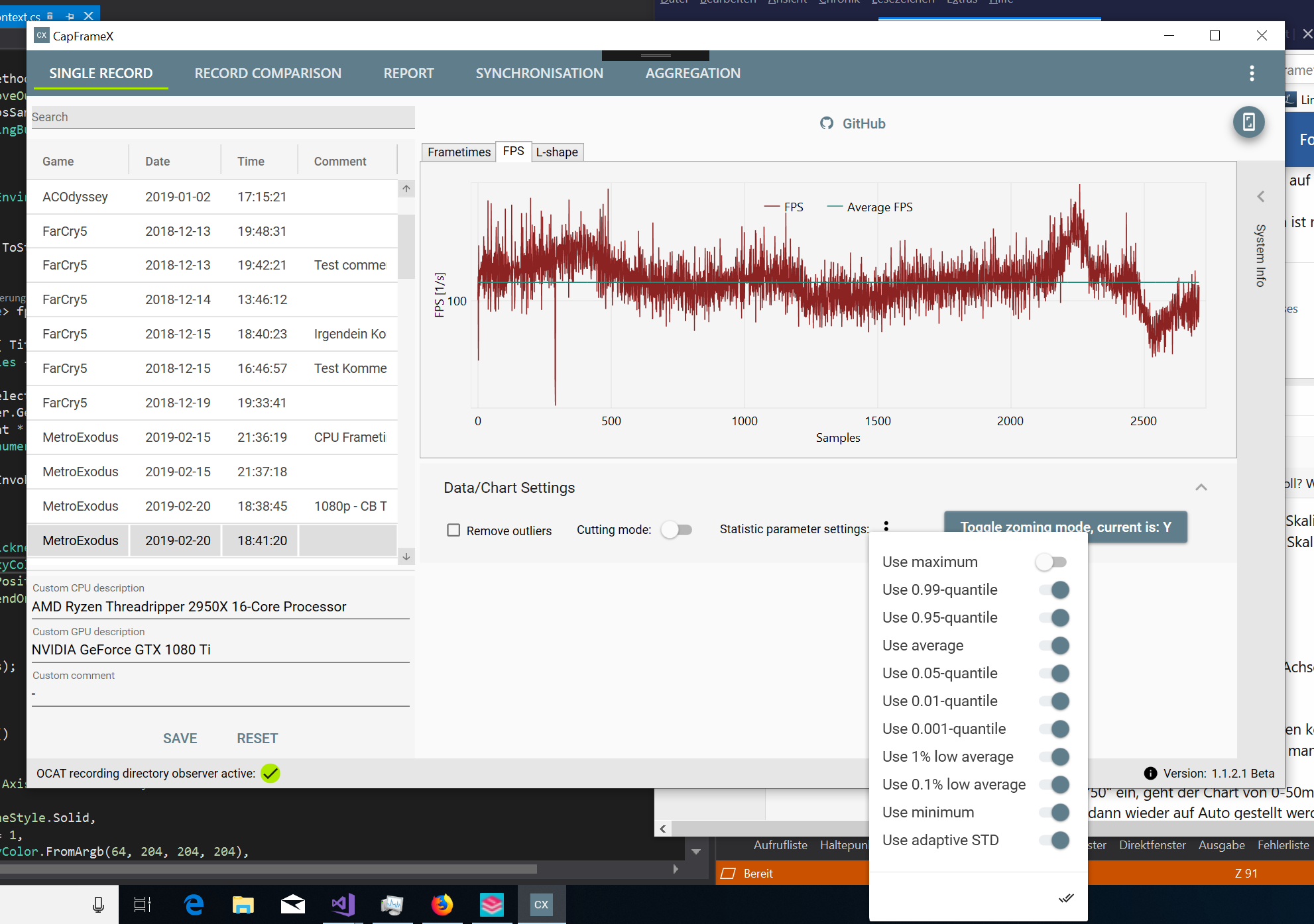

Frametimes und FPS auf der Single Record Page sind umgestellt. Außerdem sind die Settings nun lokal. Viel ist nicht mehr zu tun bis zum nächsten Release.
