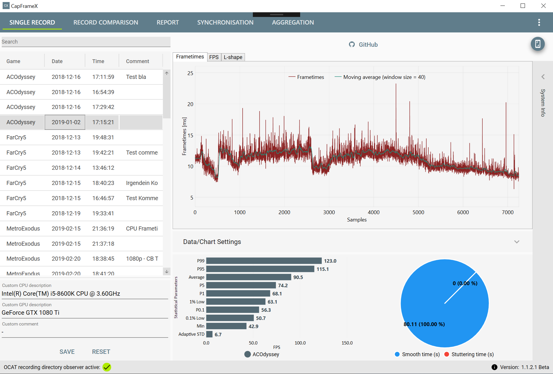

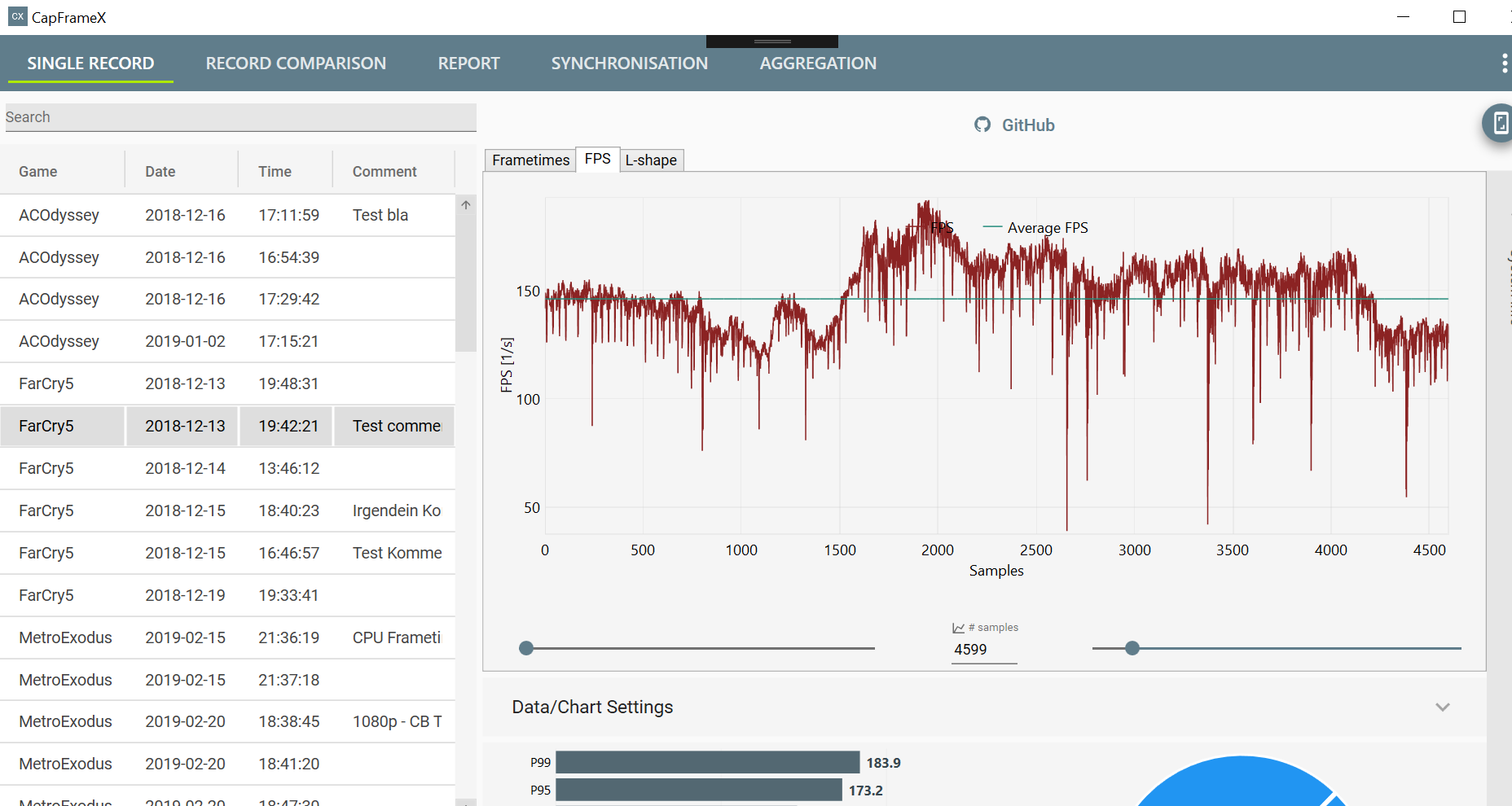

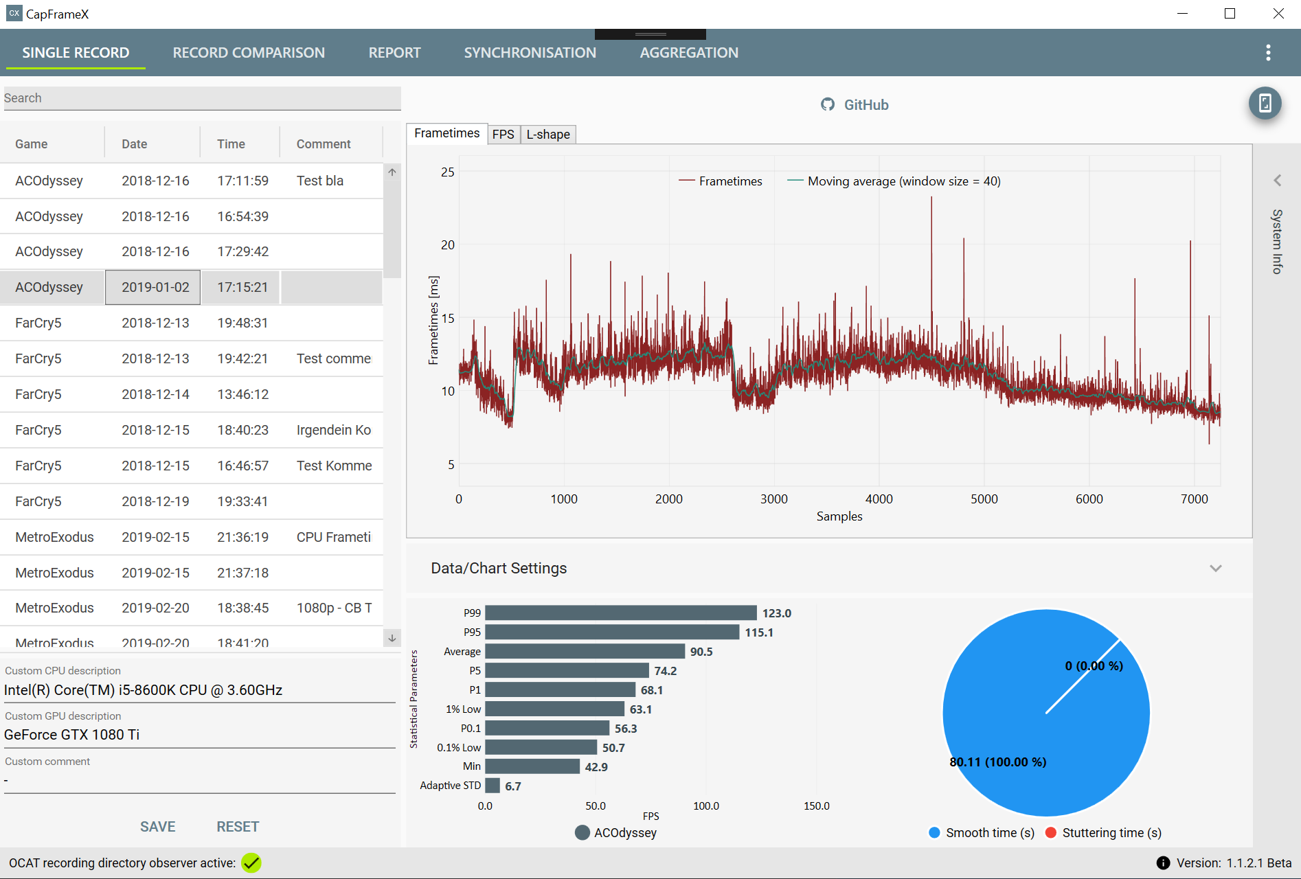

Ich habe das jetzt drin. Kannst du beim nächsten RC bitte testen.
Hier mal ein Bild mit 2/3 Aufteilung. Min und Max werden dann so berechnet:
C#:
Minimum = yMin - (yMax - yMin) / 6,
Maximum = yMax + (yMax - yMin) / 6,
So richtig verstehe ich es immer noch nicht, sorry ^^
Ich bin mir gerade nicht mal sicher, ob wir über den Y Bereich ansich reden oder die Auflösung der Grid Linien^^
Also beim Bereich ist Minimum in deinem Bild 4ms und Maximum 26ms
Was sind denn dort dann die Werte für yMin und yMax ?
Bei einer 100% Aufteilung sind die Min und Max Werte auf der y-Achse genau auf dem Rand. Die Legende würde dadurch u.U. überdeckt werden.
Ah okay, also genau auf dem Rand ist ja, wenn ich so spontan entscheiden müsste, eigentlich schon besser, vor allem beim ersten Wert, wenn man hier z.B. eine 0 stehen hat.
Mit Legende meinst du das am oberen Rand? Kann man nicht einfach die oberste Grid Linie komplett weglassen?
Ist eigentlich gar nicht so kompliziert oder? :D Genau auf dem Rand in x-Richtung ok, aber in y-Richtung?
Reaktionen: Taxxor
