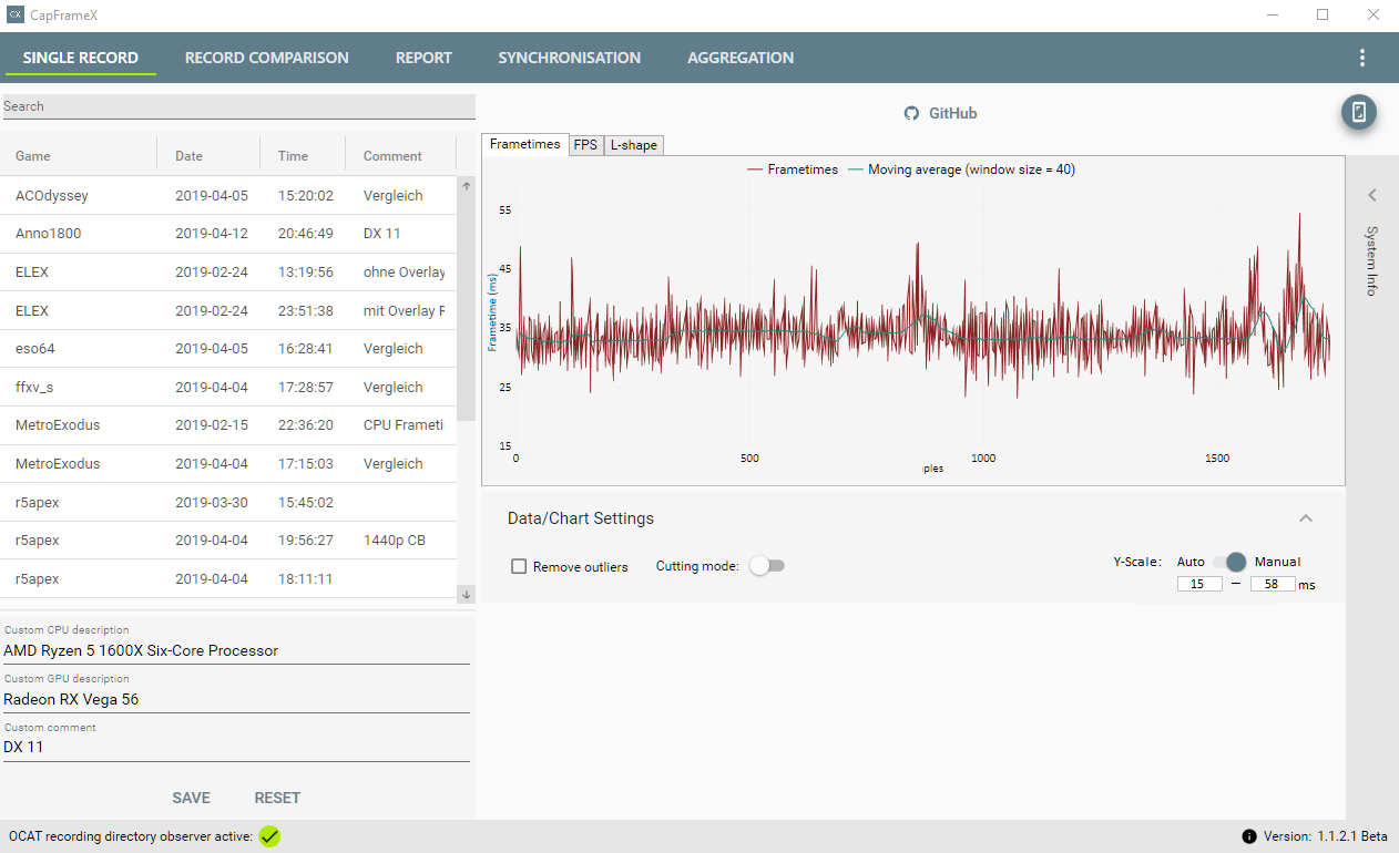

Ey, was für ein Akt das jetzt war, den Zoom auf die y-Achse zu reduzieren.
Mit den alten Charts:
C#:
Chart.ZoomingMode = ZoomingMode.Y;
Mit den neuen Charts:
C#:
var zoomer = new DelegatePlotCommand<OxyMouseWheelEventArgs>((view, controller, args) =>
    view.ActualModel.GetAxesFromPoint(args.Position, out Axis xAxis, out Axis yAxis);
    //if zoom is disabled, return
    var isZoomEnabled = ((xAxis != null && xAxis.IsZoomEnabled) || (yAxis != null && yAxis.IsZoomEnabled));
    if (!isZoomEnabled) return;
    var current = InverseTransform(yAxis, xAxis, args.Position.X, args.Position.Y);
    var scale = args.Delta * 0.001;
    if (args.IsControlDown) scale *= 3;
    scale = 1 + scale;
    // make sure the zoom factor is not negative
    if (scale < 0.1) scale = 0.1;
    //always set yaxis to null if both y ans x axis are present
    //you can also remove this and use a forloop on the yAxis.ZoomAt line to zoom all the yAxes
    if (xAxis != null && yAxis != null) xAxis = null;
    xAxis?.ZoomAt(scale, current.X);
    yAxis?.ZoomAt(scale, current.Y);
    FrametimePlotView.Model.InvalidatePlot(false);
FrametimePlotView.Controller = new PlotController();
FrametimePlotView.Controller.BindMouseWheel(OxyModifierKeys.None, zoomer);
:freak::freak:
@Taxxor Meinst du, die Leute würden so einen Zooming Mode Switch verwenden? Man muss die Settings aufklappen, den Mode umswitchen, irgendwelche Zahle eintippen, bestätigen und dann erst hat man das gewünschte Ergebnis...
Jetzt ist es so: am Mausrad drehen. Fertig. Doppelklick auf Chart -> alles beim Alten.
@ZeroStrat Okay, da kann ich mit leben^^ nach oben und unten ziehen mit gedruckter MT geht auch noch wie vorher?
Ja, Padding geht mit der rechten Maustaste. Reset geht mit Doppelklick links oder Taste "a".

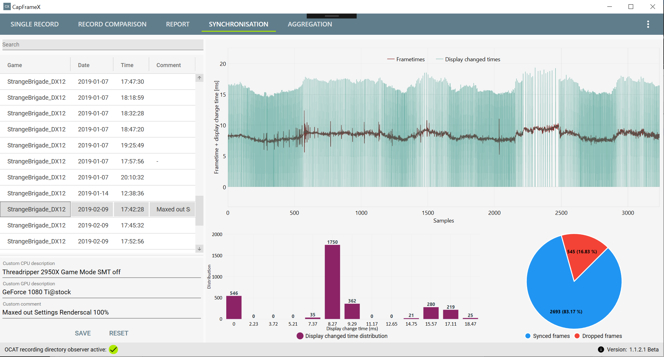

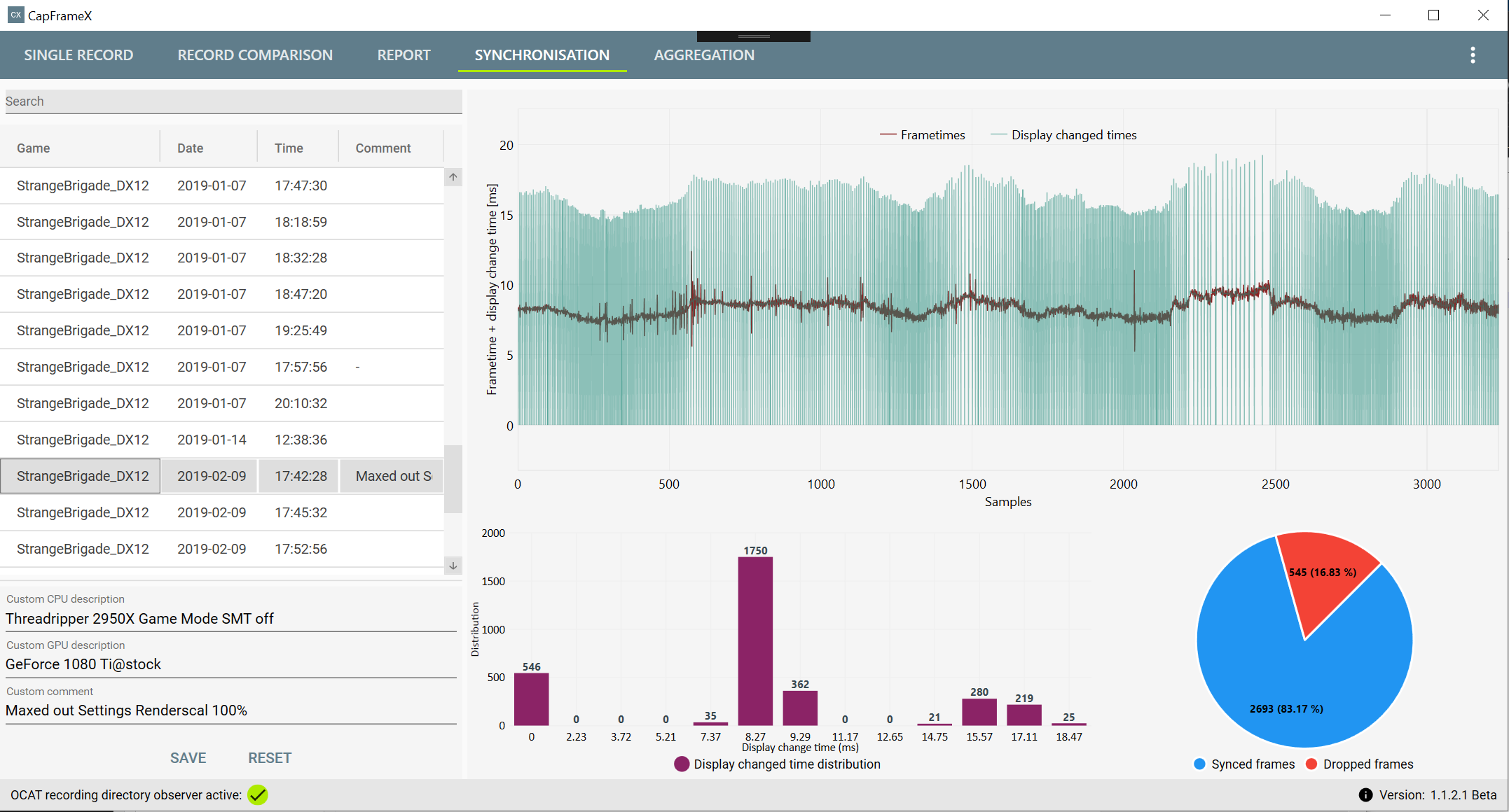

Die Sync Page ist auch umgestellt. Gerade solche "Klopper" wie unten können jetzt geschmeidig gezeichnet werden. Das neue Control lächelt nur müde beim Rendern...

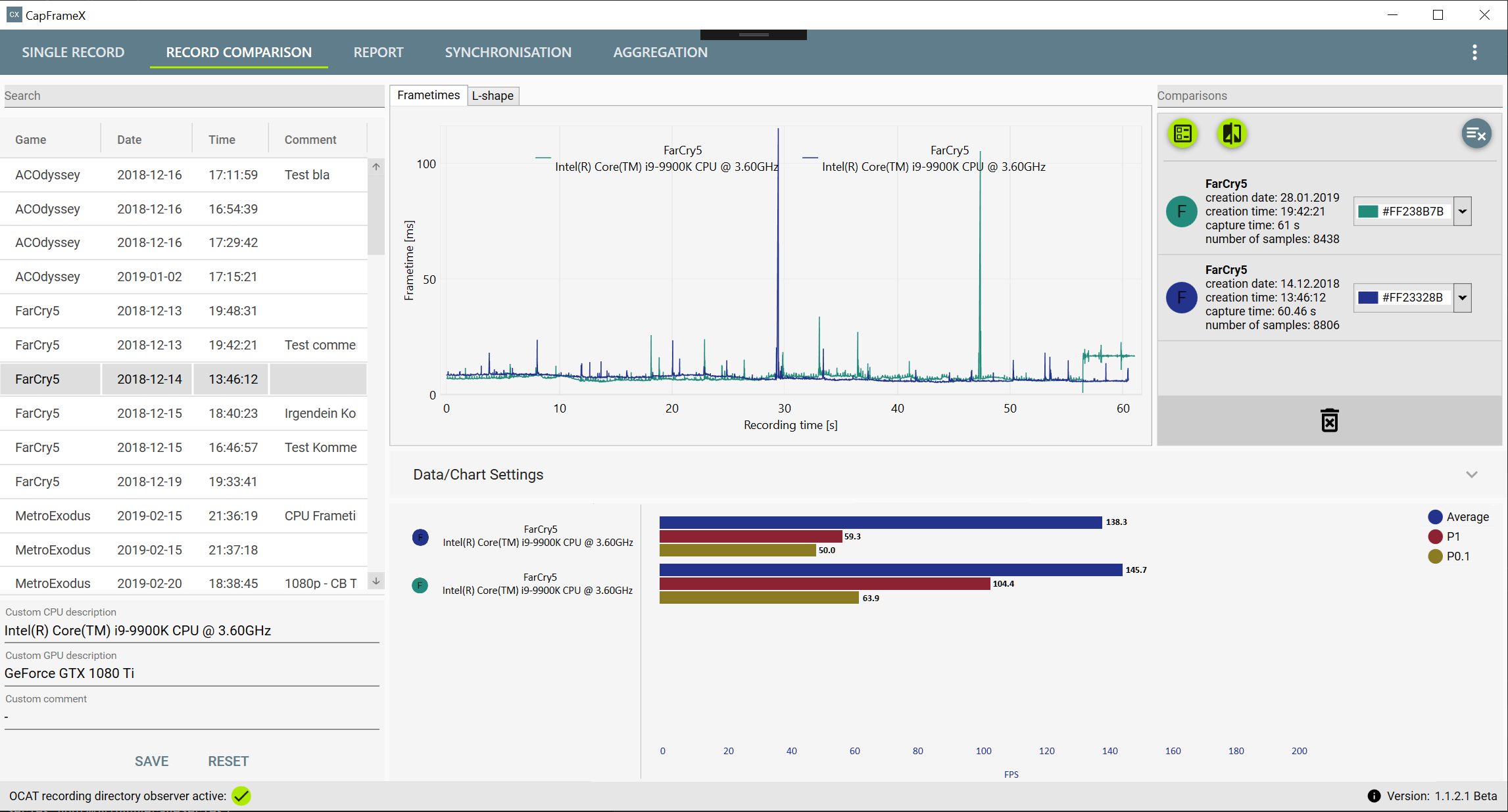

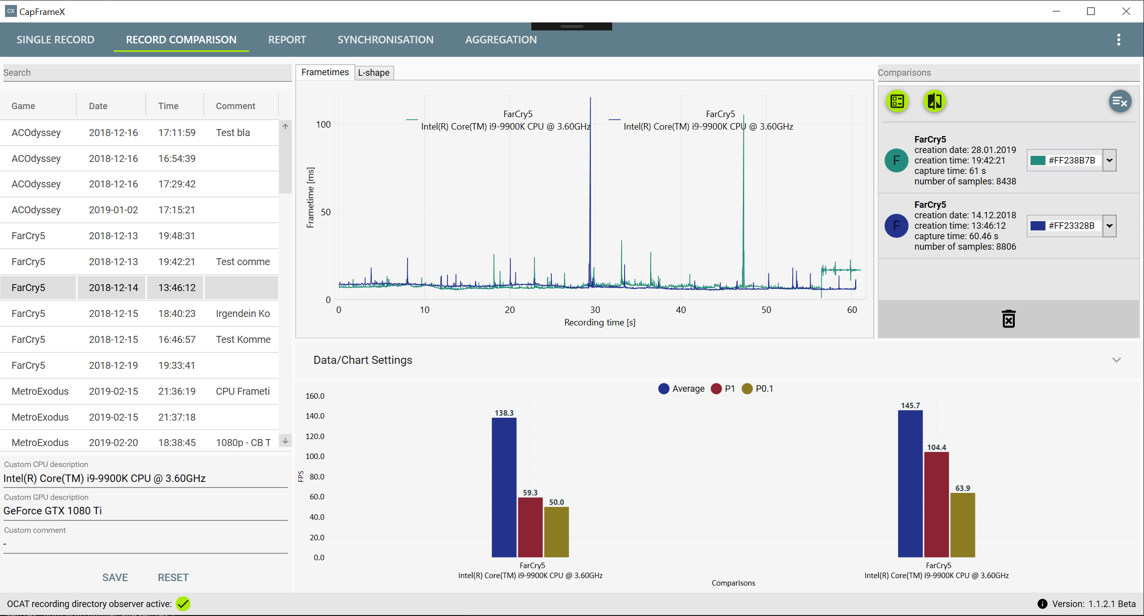

Ich befürchte, das sieht schlecht aus für gruppierte Balkendiagramme. Auch die neuen Charts bieten leider nicht die Möglichkeit, die Balken innerhalb einer Gruppe einzeln zu labeln, so dass der Wert oben und die Parameterbezeichnung unten steht. Es geht nur in Kombination, so dass der Platz nicht reicht. Die vertikalen Balken müssen also in Kombination mit einer Legende verwendet werden.

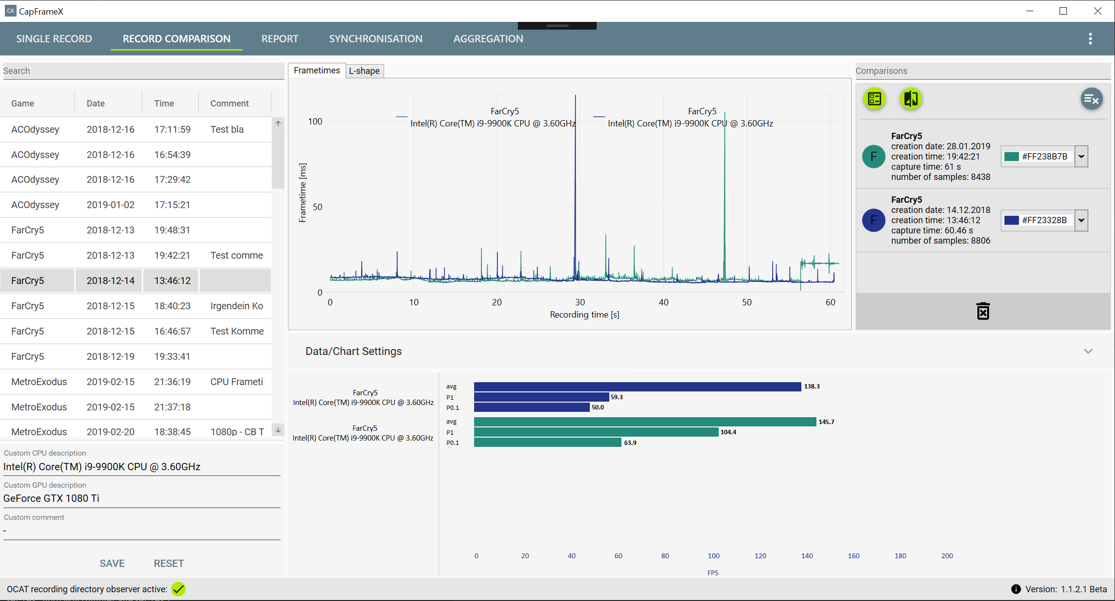

@ZeroStrat Gibt es denn die Hoffnung, dass es mit horizontalen Balken dann am Ende so aussehen könnte?

Sooo schlimm wäre es aber ja auch nicht, wenn man die Farben weiterhin nach Art des Wertes festlegt mit dazugehöriger Legende, wie momentan. Genau so sieht es ja auch bei PCGH aus.
Dann muss man sich eine andere Möglichkeit suchen, die Balken zuzuordnen.
Wie wäre es mit einer Art Markierung vor dem Namen in der Farbe des Charts, also so ein Punkt wie oben rechts in der Liste auch, nur etwas dezenter. Oder direkt die komplette Schrift der Bezeichnung in dieser Farbe halten.
Also so in der Art

Generell stellt sich mir bei horizontalen Balken die Frage: Wären das nicht auch programmtechnisch im Grunde einfach mehrere Single Record Balken untereinander?
Im Single Record steht ja auch die Art links und der Wert rechts vom Balken.
Dann müsste man nur noch jedem Datensatz eine eigene Farbe geben den Ausgewählten Kontext davor packen und es sähe so aus wie in meinem oberen Bild. Oder denke ich da zu einfach?
@Taxxor Ja, das fiel mir auch noch ein gerade. Ich lasse das mit dem Gruppieren innerhalb eines Charts und verwende einfach ein Chart pro Gruppe. Dann kann ich es so machen, wie auf der Single Record Page. Aber die vertikale Anordnung sollte eigentlich ohne Frametime Graphen gezeichnet werden. Der Abschnitt ist doch sonst viel zu klein. Ich dachte tatsächlich an einen neuen Tab nur mit vertikalen Balken ohne Liste und ohne Frametime Graphen, dafür dann aber mit allem Schnickschnack.

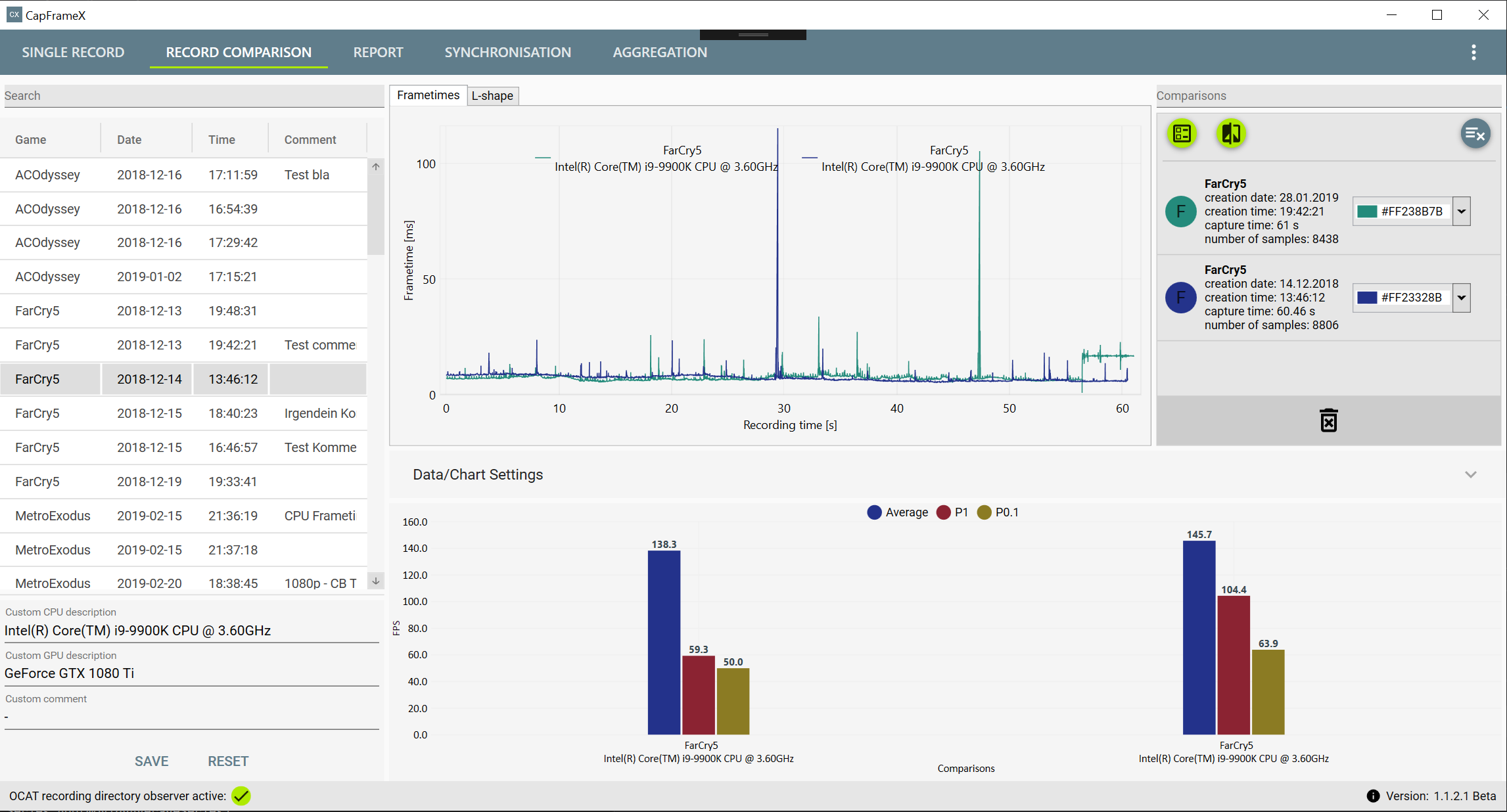

3. Die Balkendiagramme beginnen immer noch nicht bei 0
