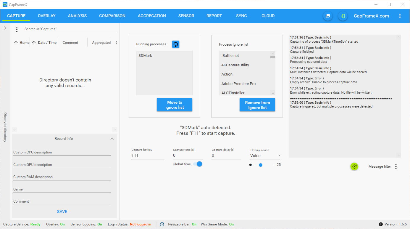

Hi,
ich bekomme 3DMark Time Spy nicht gecaptured. Setze ich den Prozess auf die Ignore List, passiert das was im Protokoll rechts oberhalb des Doppelstrichs steht. Lass ich den Prozess drin, passiert das was unterhalb des Doppelstrichs steht.
Alle CFX-Einstellungen sind default. Was mache ich falsch?
Edit: Ok, hab's gefunden. Der Prozess muss nicht auf die ignore list, aber das Capturing muss vor Time Spy gestartet werden. Dann geht's. Aber dadurch wird natürlich der komplette System-Scan und der Benchmark-Ladescreen mitaufgezeichnet, wass ich eigentlich vermeiden wollte.
Das kannst du ja alles nachträglich rausschneiden.
3D Mark ist in der Tat blöd zu benchen weil die frametimes alle über die Haupt exe laufen und nicht über die einzelnen Prozesse die für die Tests gestartet werden.
Man denkt natürlich erst mal, dass man die timespy exe braucht und setzt 3DMark auf ignore, aber dann kommen halt keine Daten an.
Was du aber machen kannst ist genau das Gegenteil, also timespy auf ignore setzen, oder alternativ 3DMark in der Liste anklicken damit immer dieser Prozess aufgenommen wird.
In beiden Fällen ist es dann egal, wenn später der timespy Prozess startet, die Aufnahme läuft immer für den 3DMark Prozess
(Einer der wenigen Fälle wo man die Funktion, Prozesse manuell auszuwählen, wirklich mal gebrauchen kann^^)

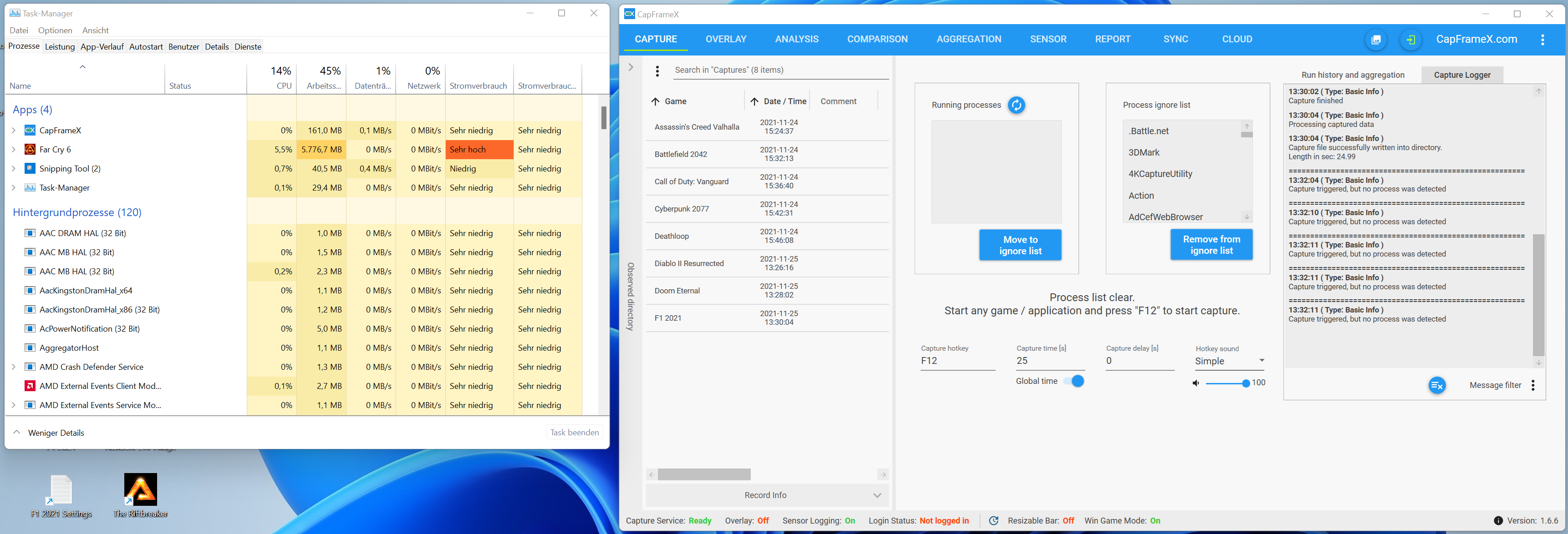

Manchmal ist das Glück dann doch auf seiner Seite, ich hatte das Problem gerade wieder.
Und im Log steht tatsächlich was, vielleicht hilft das ja in irgendeiner Form :)
Das Spiel war auch nur Zufall, hatte den Fehler auch schon in anderen Titeln als Far Cry 6.
PresentMon meldet keine Infos zurück an CX. Es wird kein Prozess erkannt. Den Fehler hatte ich schon sehr lange nicht mehr gehabt. Verwendest du auch andere Capture Software neben CX?
Nein, nebenbei läuft keine andere Capture-Software, einzig der Afterburner, aber das ist ja eine anderen Art von "Capture".
Ich würde jetzt mal als Maßnahmen vorschlagen:
  • Keine andere Software nebenher, die auf Sensoren ode ETW Events zugreifen könnte: HWiNFO, Afterburner, EVGA Precision X1
  • Keine Windows Tweaks verwenden (machst du ja vermutlich eh nicht)
  • Grafiktreiber mit DDU sauber neuinstallieren
  • Virtualisierung abschalten, wenigstens mal testweise. Ich hatte das immer aus gehabt bei meinen Tests.
1. Mehr als den AB habe ich nicht, der im Hintergrund rumeiert. Den kann ich mal abschalten und schauen.
2. Mache ich eh nicht. Ist quasi nen Stock Win 11 mit ner Handvoll geänderter Einstellungen in der Systemsteuerung, wobei es da aber primär um Netzwerk oder sowas geht.
3. Kann ich mal machen.
4. Testweise kann ich das mal machen. Aber dann muss der Fehler zufällig schnell zu reproduzieren sein, weil ich sonst ja stundenlang für die Katz rumbenchen würde.
ZeroStrat schrieb:
Das ändert nichts an dem fundamentalen Problem, dass man als Tester nicht immer zuverlässig weiß, ob die Ausreißer stochastisch oder systematisch sind.
Das weiß ich ja bei den Perzentilen auch erst, wenn ich mehrere Runs gemacht habe.
Wenn ich 4 Runs mache und in 2 ist das P1 niedriger als in den anderen 2, habe ich dann in 2 Runs ein paar Außreißer zuviel drin als gewöhnlich oder habe ich in den anderen 2 Runs ein paar Außreißer zu wenig?
Genau so sehe ich auch erst nach mehreren runs, ob der in meinem beispiel genannte 300ms Ruckler (oder lass es 3-4 75ms Ruckler sein) immer wieder auftritt, was dann er Fall ist, wenn meine 3 Runs in den 1% low konsistent sind.
ZeroStrat schrieb:
Was nützt es einem, wenn die Integral Metrik hierbei dämpfend wirkt und dann (die im Grunde ungwollten) Ausreißer "ja nicht so schlimm sind"?
Wenn die Ausreißer, die unterhalb des P1 vorgekommen sind, in ihrer Stärke deutlich weniger ausgeprägt waren als bei einer anderen GPU, die zwar die gleiche Menge an Ausreißern hatte, diese aber allesamt höher ausgefallen sind, dann ist das doch ein Unterschied, den man wissen wollen würde.
(Ja im Fall von CX kann man das mit dem Stuttering und Variance Chart näher analysieren, aber so aus dem Spiel raus mit der Run History bildet 1% Low im Grunde eine Mischung aus diesen ganzen Tools in einer Zahl an)
Wenn eine GPU 30% bessere 1% lows hat, obwohl man mit P1 vllt nur auf 20% Unterschied kommen würde, dann ist die Sache ja nicht inkonsistent, man darf ja davon ausgehen, dass für jede GPU trotzdem mehrere Runs gemacht wurden, die auch untereinander validiert wurden.
Und da hat dann GPU B eben unterhalb des P1 reproduzierbar stärkere Ausreißer gehabt als GPU A und das sieht man da dann halt sofort.
Man sieht ja auch, dass das Game nicht in der Liste ist, PresentMon hat es also "verloren"
In dem Fall müsste aber eigentlich auch der "Rescan" Button über der Prozessliste helfen, damit startest du PresentMon neu(was auch passiert wenn du CX neustartest)
