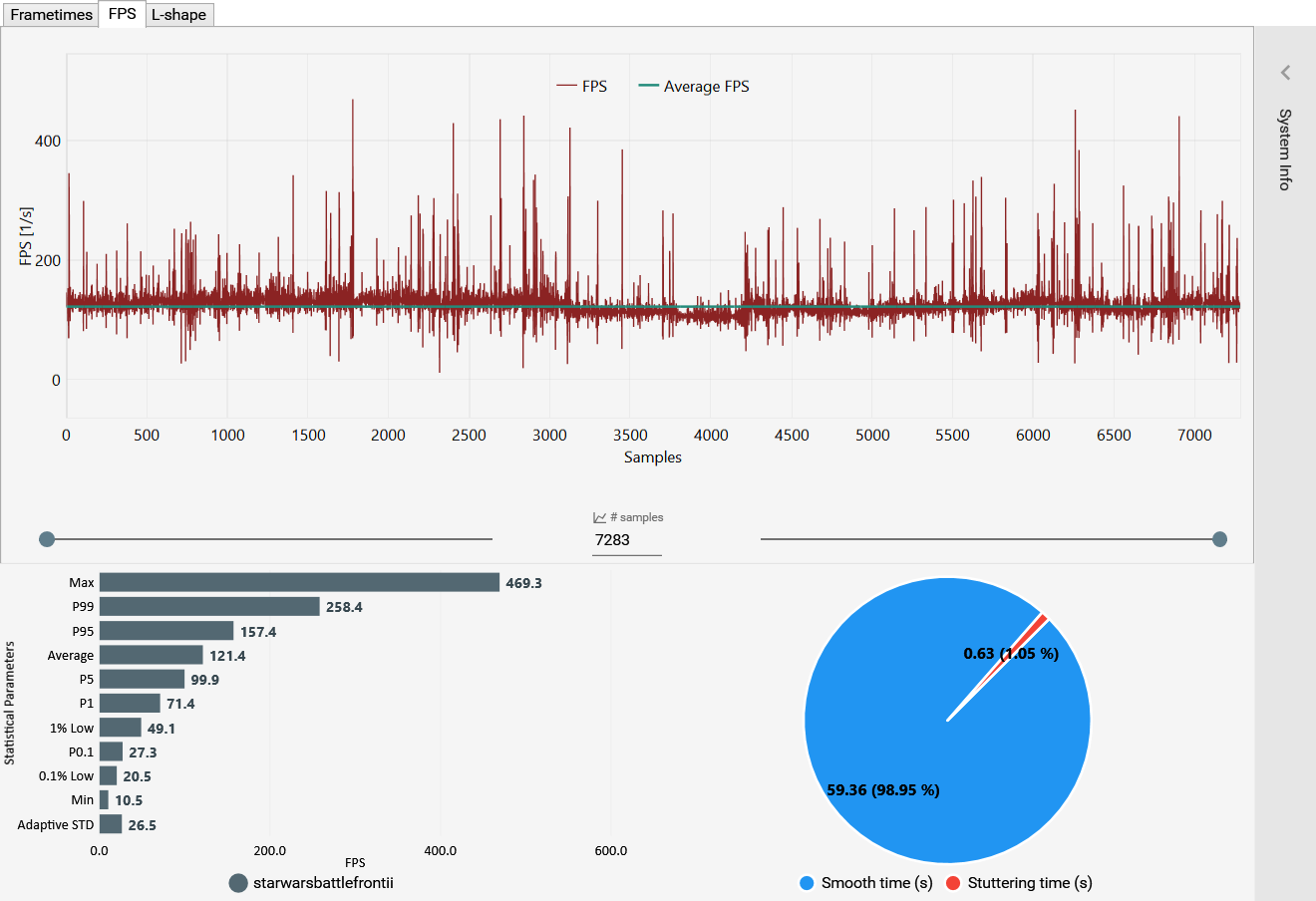

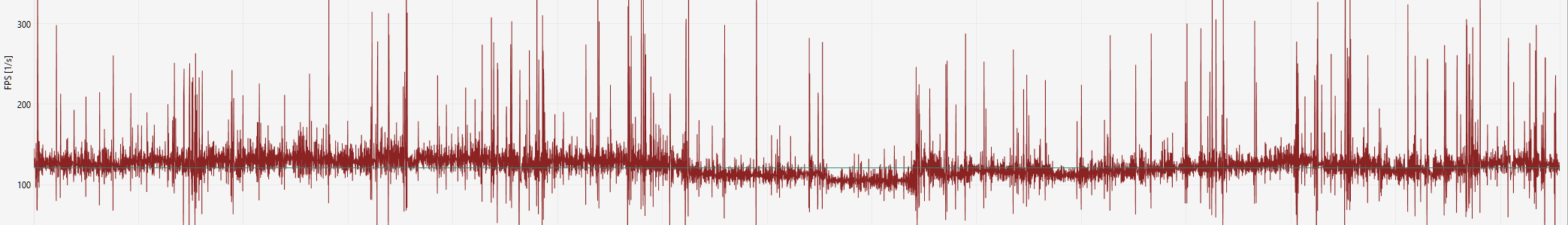

Sieht alles sehr gut aus,
auch wenn ich nur einen einzigen Bench in der Liste habe, wo es der Fall ist, aber hier erkennt man den avg Balken nicht so gut, vielleicht macht man ihn etwas dicker.
773738
Ja, ok. Mach ich dicker. Thickness = 2 sollte reichen. Gibst du mir bitte den Datensatz zum Vergleich?

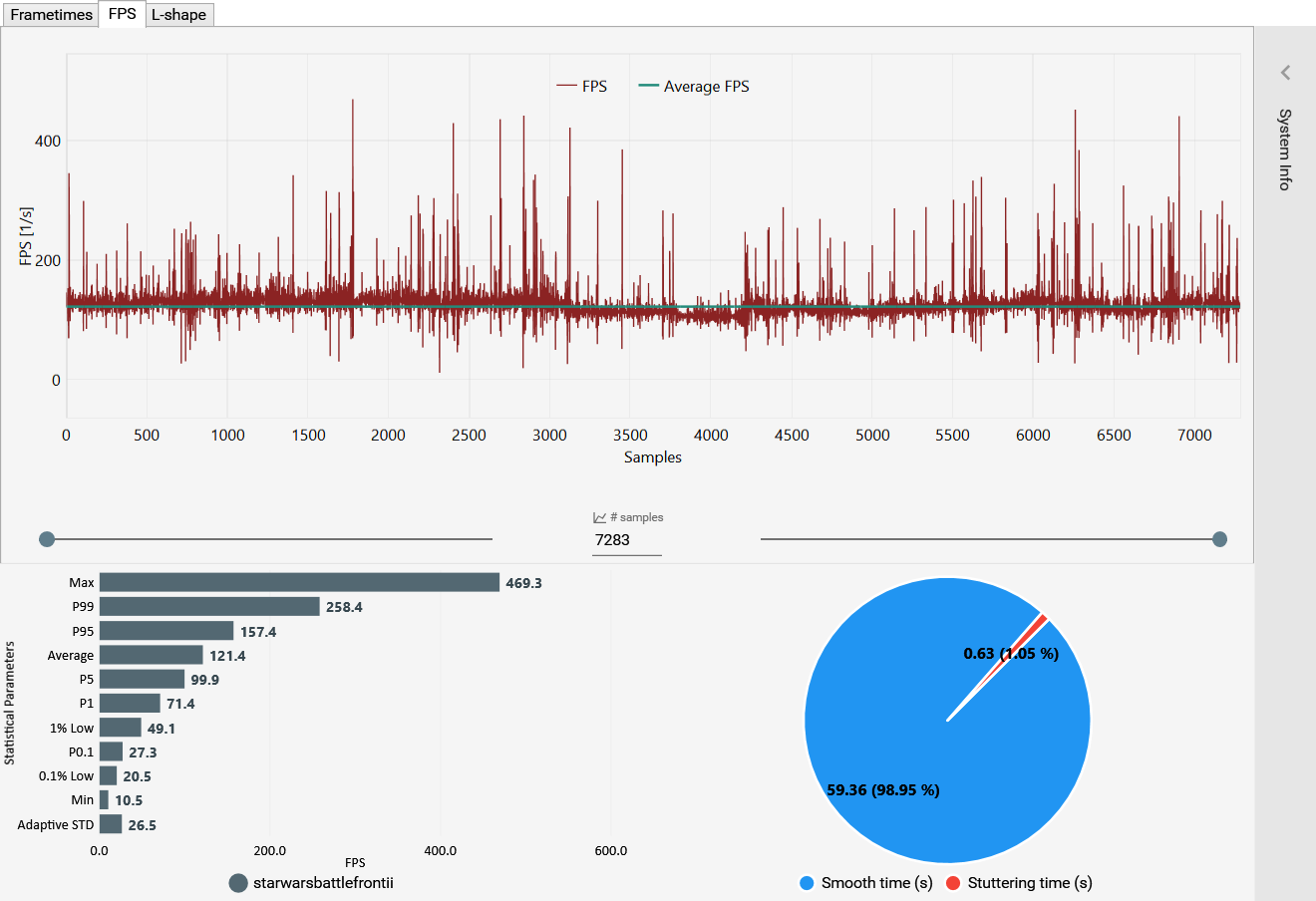

So besser?
Ja so siehts gut aus
