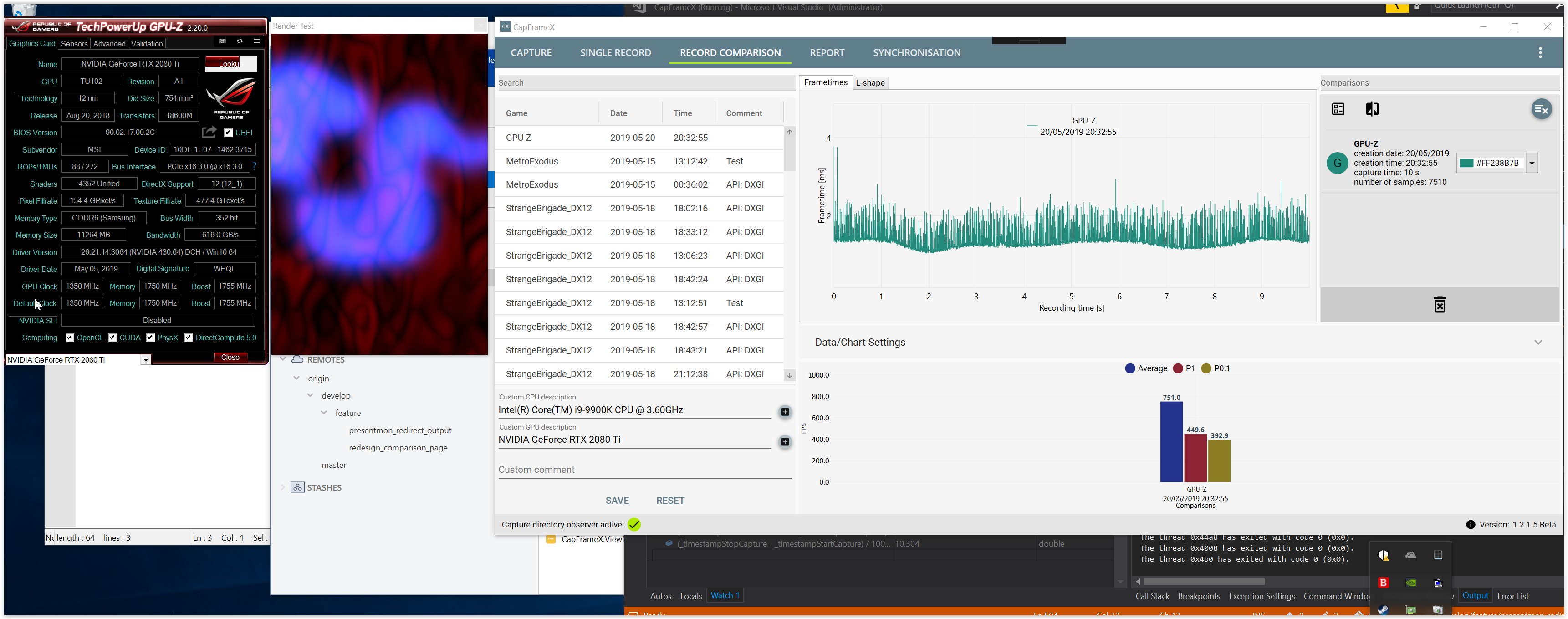

Version 1.2.1.6 Beta:
@cm87 Wenn @Taxxor die Version freigibt, kannst du ja diese nehmen, falls du nicht schon längst fertig bist...
- Kompensationsansatz für den Delay des PresentMon Datenstroms über ein vorgelagertes Archiv
- Logger gibt nun Stati aus, Stopwatch Monitoring entfernt (der Delay des PresentMon Datenstroms wird immer noch ausgegeben)
- "Use" bei den Parametersettings auf der Single Record Seite entfernt
- ToggleButton mit Letter in der Comparison Liste entfernt
- Zugriffsverletzung mit lock verhindert (Update der Process-Liste)
- Überschrift Prozess-Liste angepasst
- Tooltips angepasst
