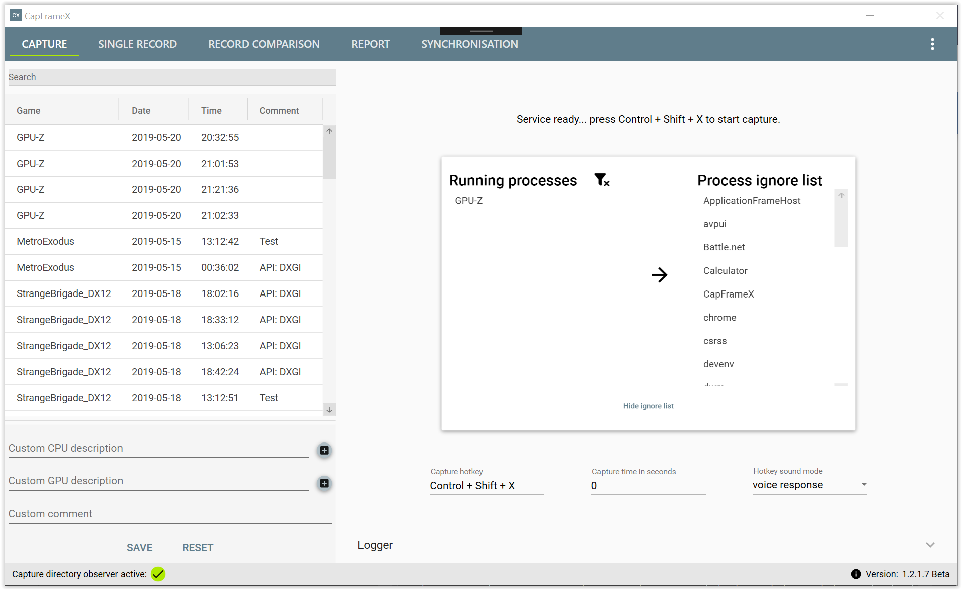

@ZeroStrat joa so kann man es machen, ich würde aber einen Button zum hinzufügen in die ignore Liste drunter setzen, dann braucht es nur einen Klick um einen Prozess hinzuzufügen, so sind es zwei.
Den Pfeil bei aufgeklappter Liste dann genau umgekehrt um die Datei wieder raus zu holen.
Hinzufügen per Button, aber entfernen per Kontextmenü ist nicht so intuitiv

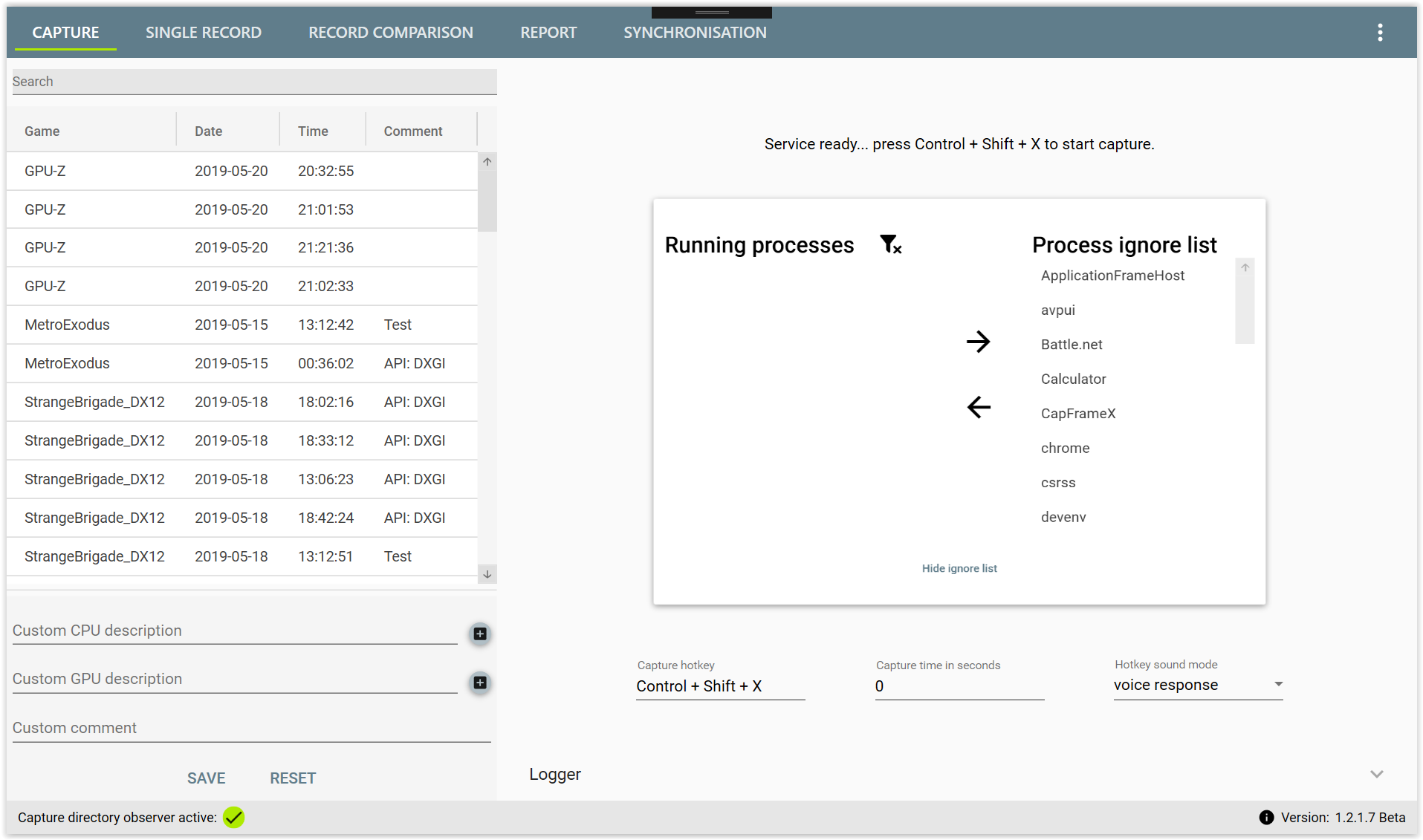

Hm, du solltest bedenken, dass man das nur in der ersten Zeit braucht und dann eher nicht mehr. Der Pfeil hängt dann da völlig nutzlos rum.
Aber ein Pfeil für das Rückignorieren könnte man sich überlegen. Dann wäre es konsistent.

Ja dann beide Pfeile zusammen zwischen den Listen wenn's aufgeklappt ist. Oder nur ein Pfeil, dessen Richtung davon abhängt in welcher Liste man was ausgewählt hat.ZeroStrat schrieb:Aber ein Pfeil für das Rückignorieren könnte man sich überlegen. Dann wäre es konsistent.

Hin und zurück ignorieren ^^

@ZeroStrat Also ich hab gerade deine letzte Version installiert, da funktioniert das entfernen aus der ignore Liste übers kontextmenü irgendwie sowieso nicht^^
Man könnte übrigens auch hinzufügen und entfernen übers Kontextmenü machen und die Pfeile komplett weglassen. Das wäre dann auch konsistent.
Dann würde sich die running processes Liste einfach zur ignore Liste umdrehen. Sieht in Verbindung mit deiner Animation schöner aus und spart Platz, den du später vielleicht brauchst^^
"Nachteil" wäre, dass der User auch wissen muss, dass man das mit Rechtsklick machen kann.
Aber die Info könnte man ja am unteren Rand der Running Liste einblenden, sobald mehrere Prozesse drin sind, und in der Ignore Liste immer.

Ich würde den Ansatz über die Pfeile jetzt erstmal übernehmen. Intuitiv ist es allemal.
