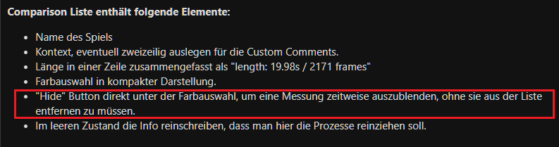

Taxxor schrieb:
Und andererseits ist ja auch geplant, dass man einzelne Records hiden kann ohne sie zu entfernen
War das geplant? :D Aber das klingt gut! Wie schaut's aus mit den Farben für die Balken? Du hattest glaube ich schon Vorschläge gemacht?! Insgesamt gefällt mir die Farbwahl auf den Pages (außer Single Record Page) nicht sonderlich gut.
Ja war es und ja klingt es^^
https://www.computerbase.de/forum/threads/capframex-capture-und-analyse-tool.1851025/post-22680274
816425
Das mit dem Zusammenfassen von Zeit und Frames bzw. allgemein den Aufbau der Einträge habe ich ja bereits hier noch mal weiter ausgeführt.
Ich kann auch diese komplette Liste noch mal überarbeiten mit allem was wir seitdem noch so erarbeitet haben oder auch schon teilweise umgesetzt haben.

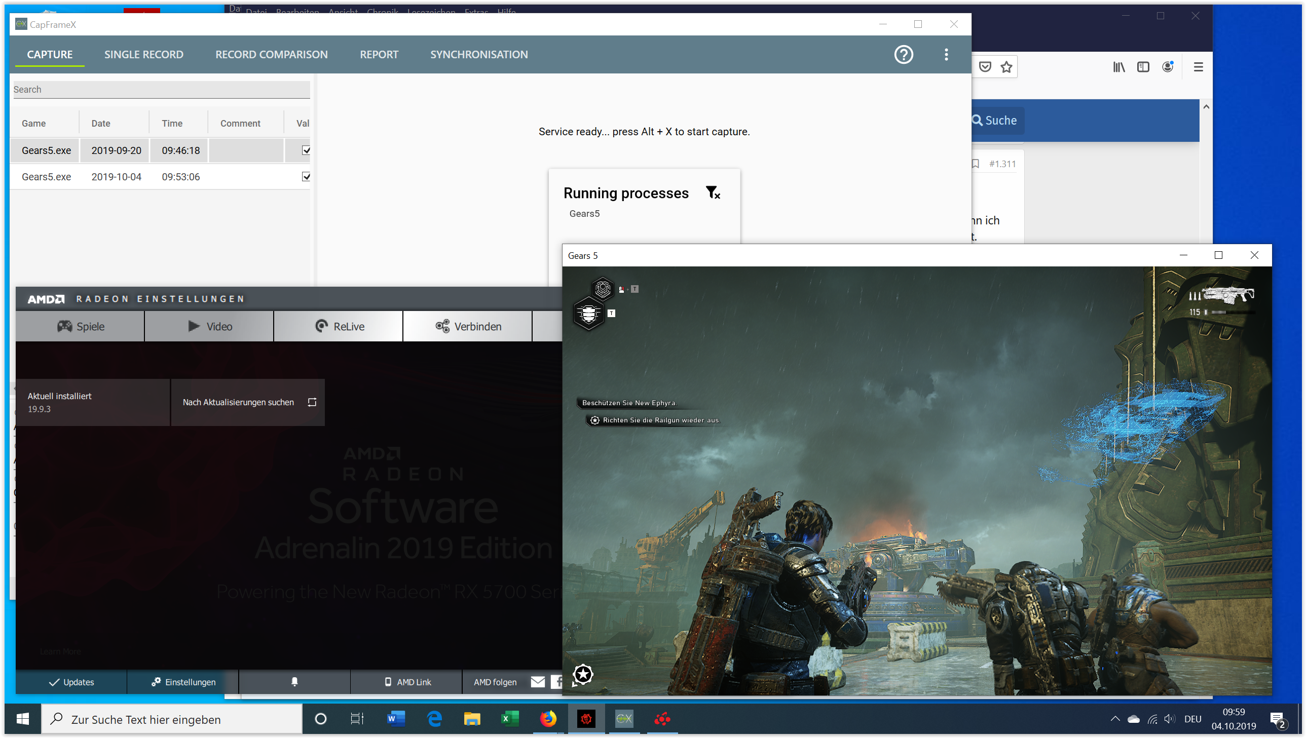

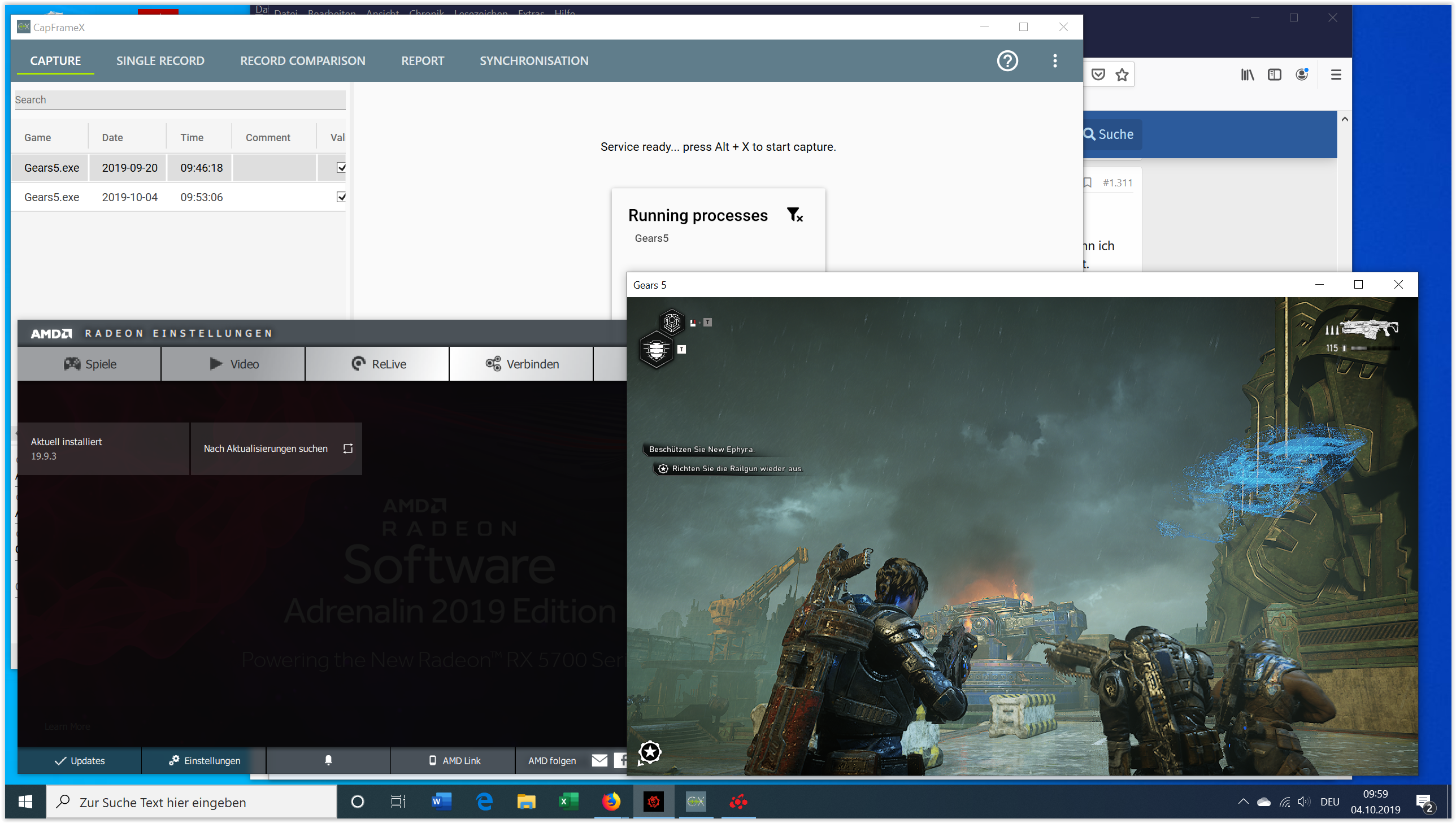

Also, die aktuelle Release läuft mit dem 19.9.3 noch völlig normal.
Ich muss heute Abend mal schauen, ob ich ein Update verpasst habe. Ansonsten habe ich das sowohl aus VS heraus mit dem aktuellen Code, als auch mit der installierten Releaseversion.

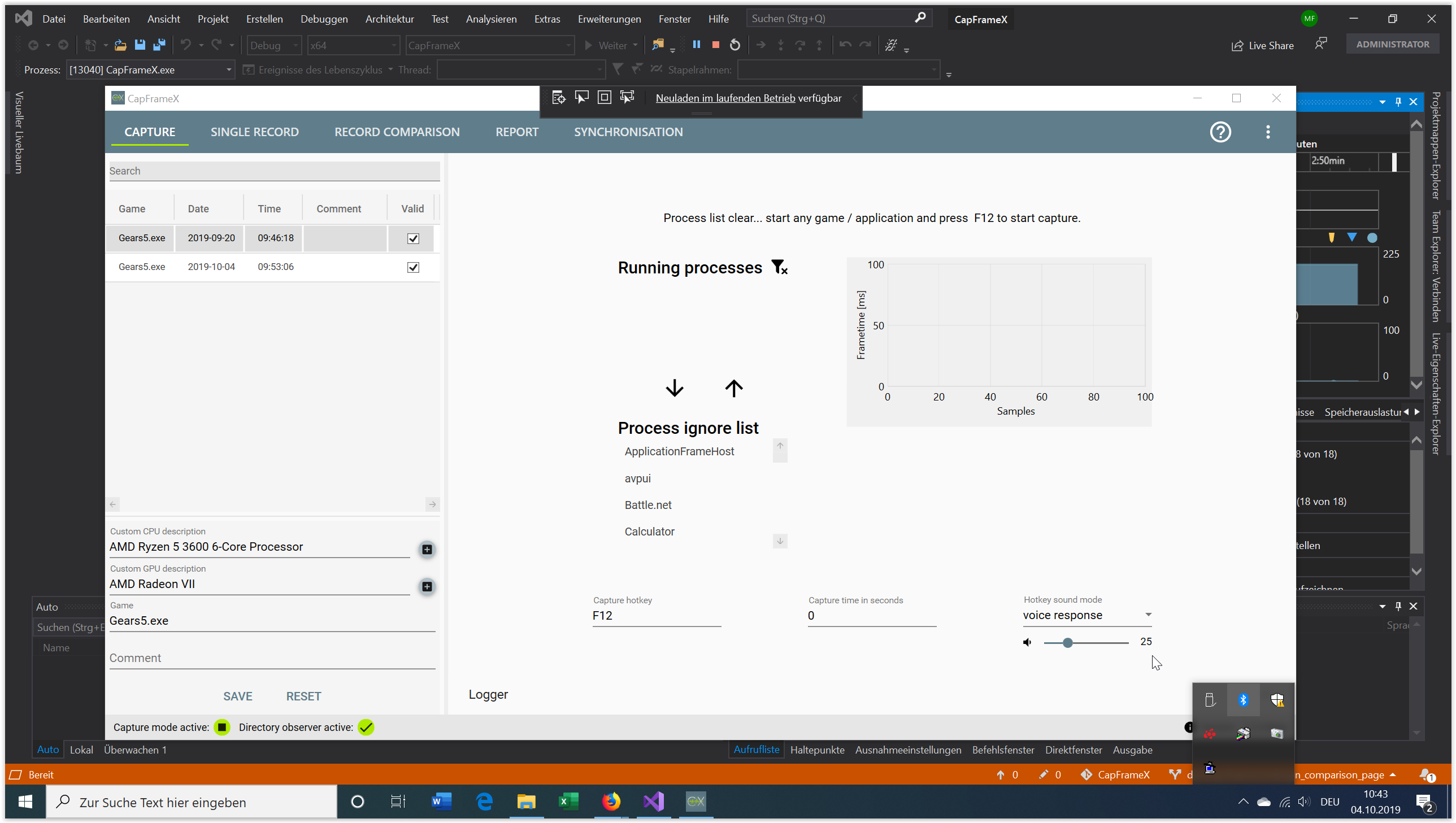

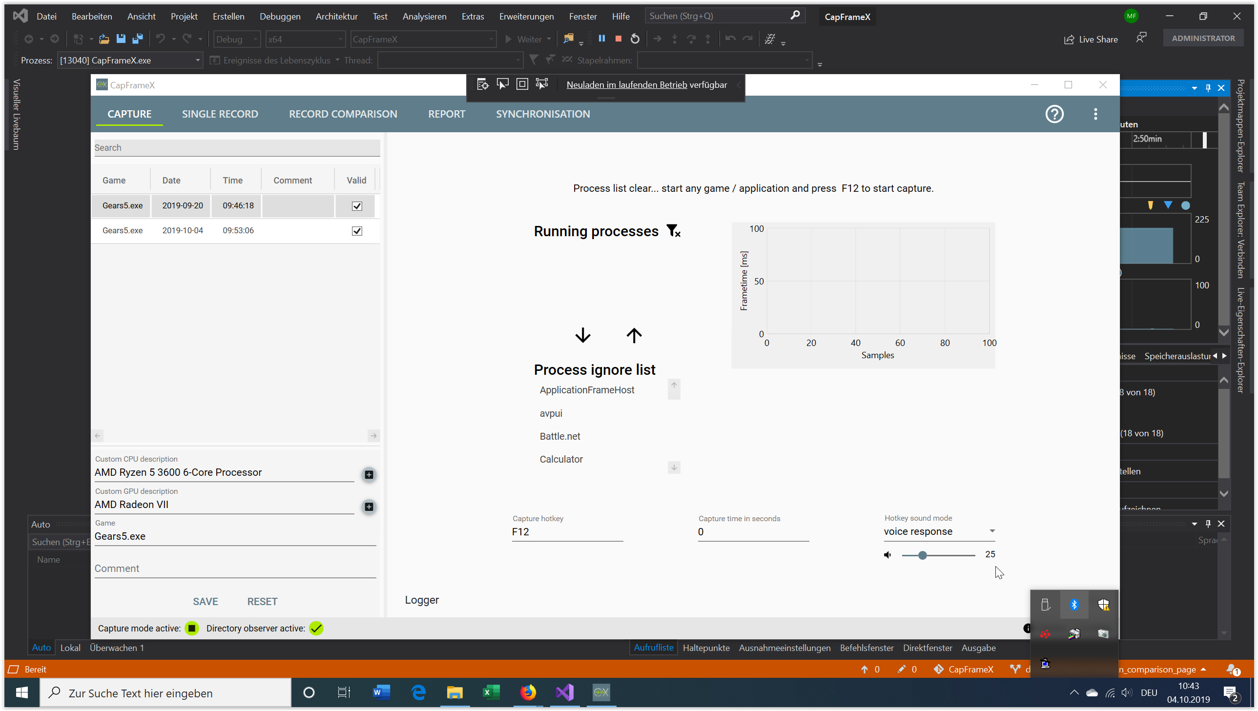

Hmm, die aktuelle Beta läuft aus dem VS heraus auch top...
@Taxxor Wenigstens kann man es bei dir reproduzieren.
Enurian schrieb:
Wobei braucht ihr denn Hilfe? Bin normalerweise Mensch für Datenbanken und Businesslogik.
Hilfe brauchen wir immer. Hast du Erfahrung mit WPF und UI-Programmierung? Das wäre so das Feld zur Zeit, wo es sehr viel zu tun gibt.
