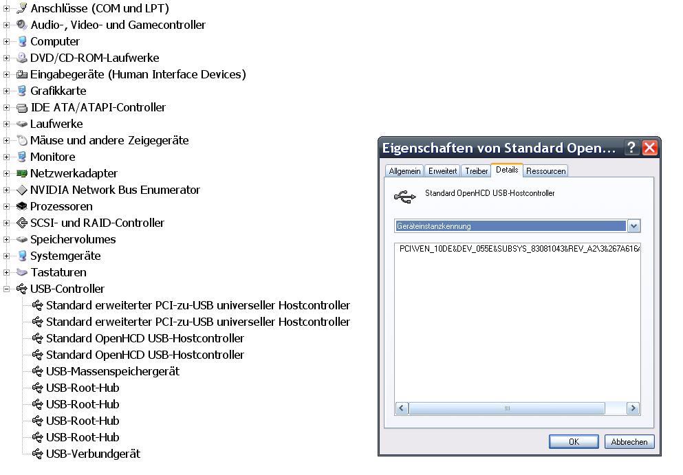

Also ein Device mit der Bezeichnung "Cardreader" findet sich schon mal gar nicht im Gerätemanager. Von welchem Gerät soll ich nun die Kennung nehmen (s. Anhang)?

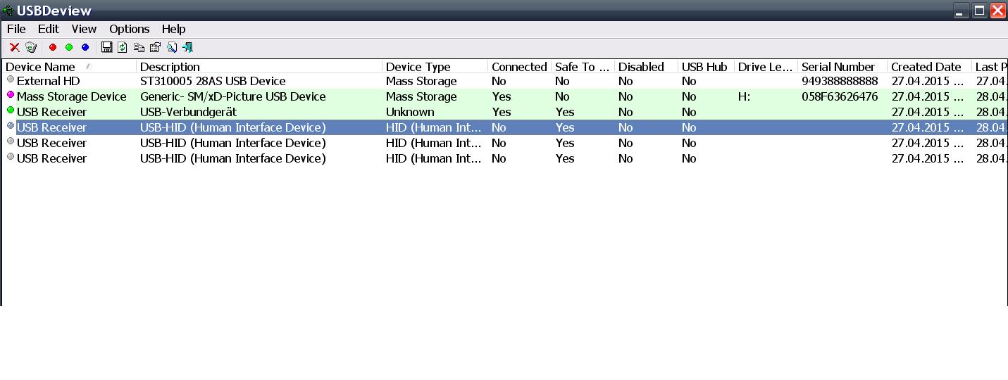

Edit: USBDeview (vielen Dank für den Tipp!) zeigt ein Gerät mit der Bezeichnung "Generic- SM/xD-Picture USB Device". Ich denke das wird dann wohl der Cardreader sein. Welcher Wert ist nun wichtig? Serial Number?
