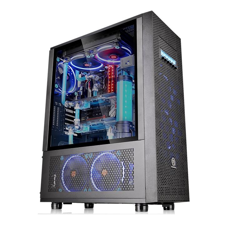

https://geizhals.de/thermaltake-cor...a-1f8-00m1wn-02-a1553310.html?hloc=at&hloc=de Bestpreis auf Amazon seit einem Jahr nicht mehr so günstig gewesen, ich würd nicht lange überlegen.
https://de.thermaltake.com/core-x71-tempered-glass-edition.html
https://www.amazon.de/dp/B01MXKJNDO...pre03-21&ascsubtag=spMoTcIq7layKmuCDlCwQ&th=1
Verkauf und Versand von Amazon somit Versandkostenfrei
134,90 Euro
134,90 Euro

Klingt echt top, schaue gerade ob die dicke der Lüfter (38mm) auf TopPosition auch passt. Oder ob es ans Mainboard kommt
EDIT:
Grafikkarte mit HDD Rack passt nicht rein.
Darf maximal 278mm sein aber meine ist 285mm
EDIT:
du hast wieviele HDD´s ?? oder wofür muss das Rack drin sein?
Außerdem hast du nirgends erwähnt das du 2 Grakas verbauen willst?
Guck auf Amazon in den Bewertungen die Bilder an, du kannst allein 3 HDD´s hinten verbauen und selbst wenn das nicht reicht sitzt das HDD Rack tiefer als die Grafikkarte im ersten PCIe Slot. Aber wenn du 2 Grafikkarten verbauen willst mit einem RAID System hätteste das sagen müssen.
