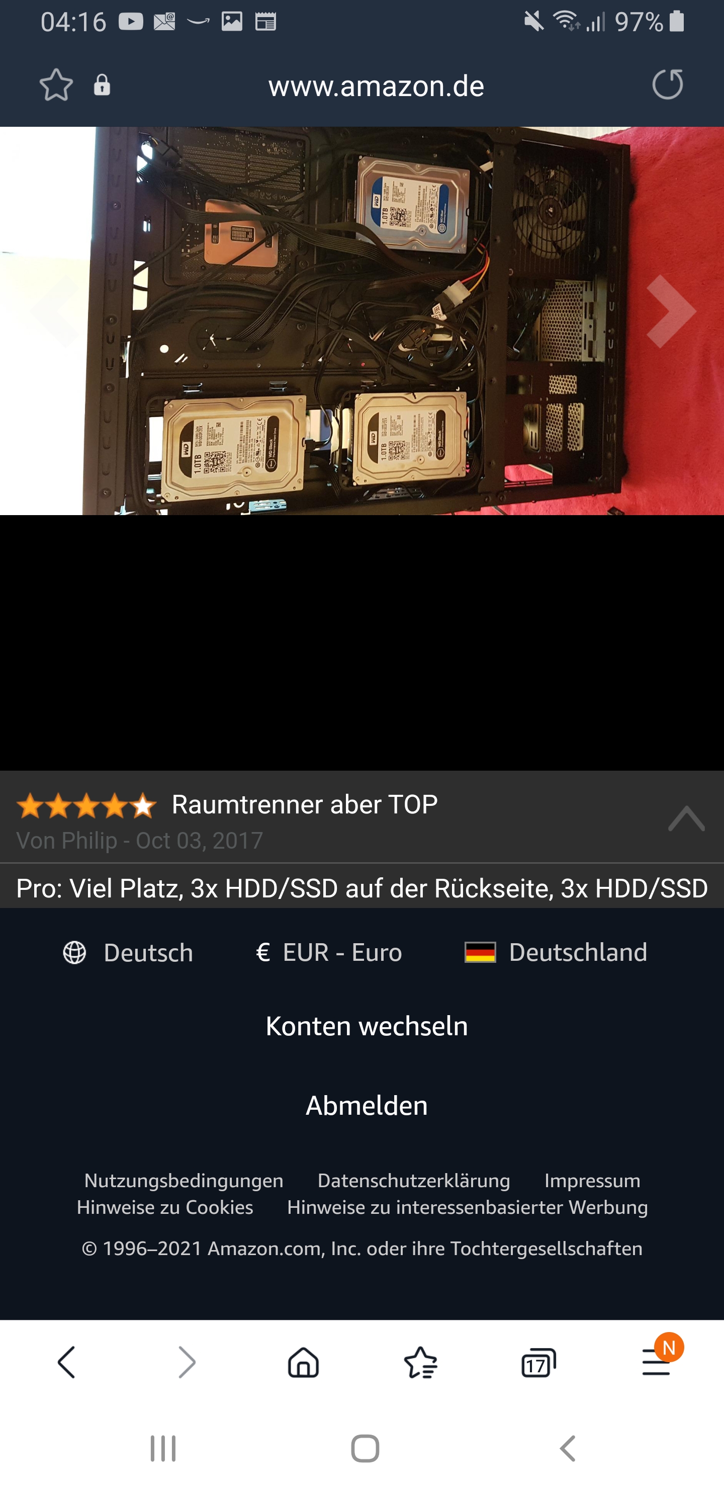

Siehst du da irgendwelche Probleme?
Solang du keine zweite Grafikkarte verbauen willst hast du genug Platz, das HDD Rack vorne braucht niemand du kannst allein 3 HDD's hinten verbauen und noch welche unten drin.

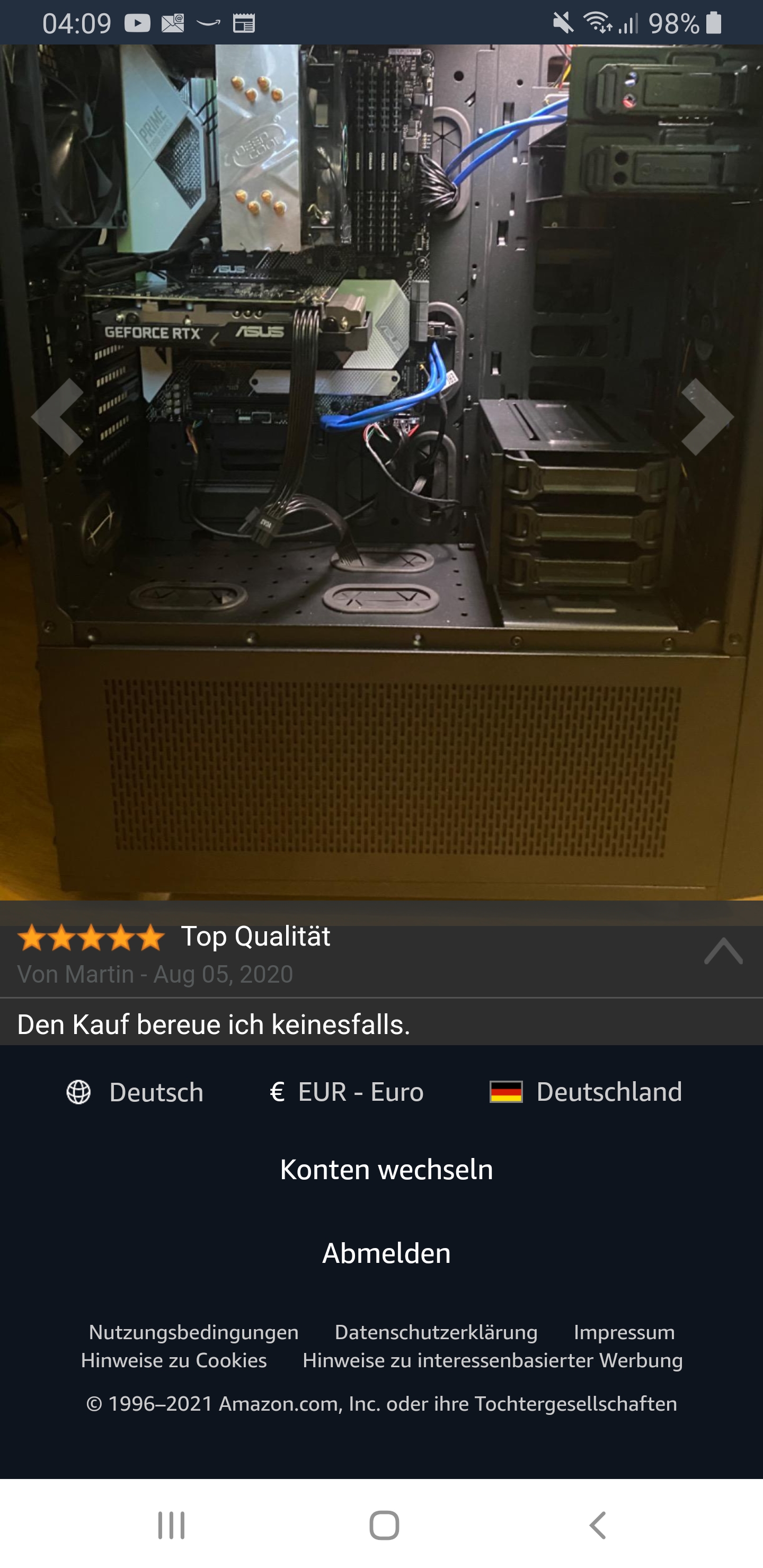

Es wird lediglich bemängelt das man die HDD's hören würde wenn man Sie auf der Rückseite verbaut, und dazu sag Ich nur. Klar hört man Sie wenn man keine entkoppler Gummis dazu kauft und darunter verbaut. 🙄
