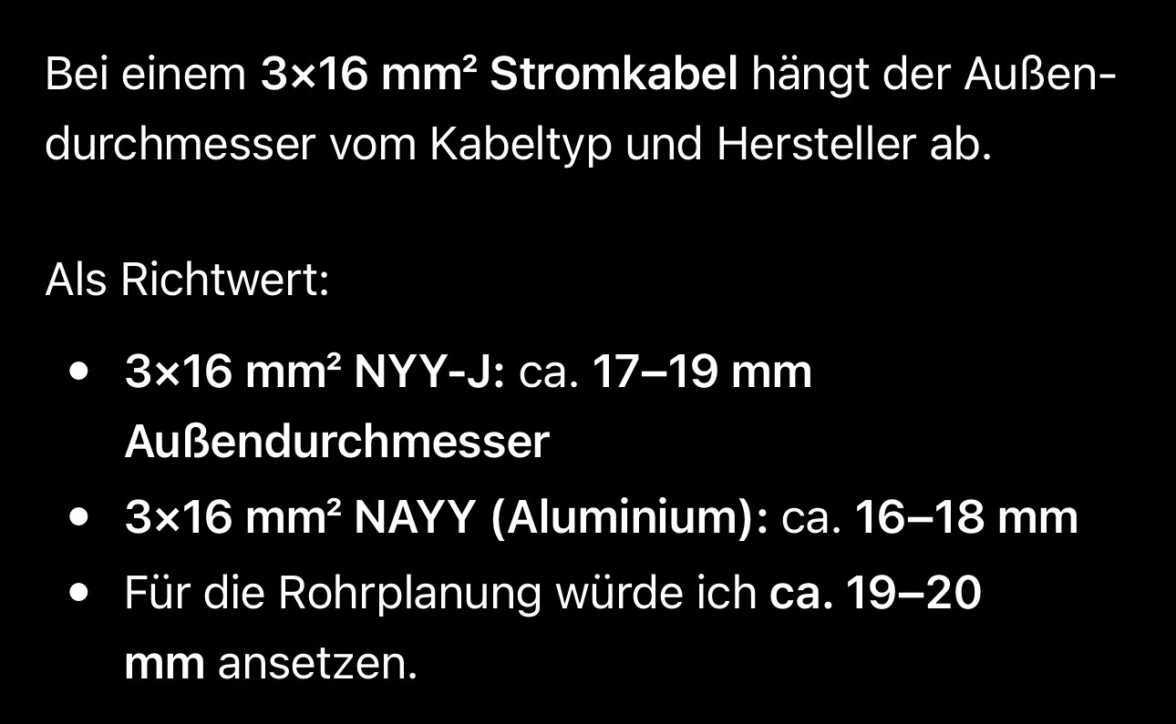

Standard1507 schrieb:
Bei 3x16mm2 ist dein Rohr schon zu klein. Da reden wir von 45 - 50mm im Durchmesser.
Gruß

KnolleJupp schrieb:
Ein Stromkabel (NYM-J) 5x16mm² hat schon eine Dicke von etwa ca. ungefähr 25mm.
5-adrig, weil ja wohl davon auszugehen ist das die Wohnung dreiphasig angeschlossen wird.
Das ist im Jahre 2026 immer noch kein Standard… erlebe ich immer wieder auch im Bekanntenkreis, billig muss es sein egal ob später mal die Bude abfackelt…

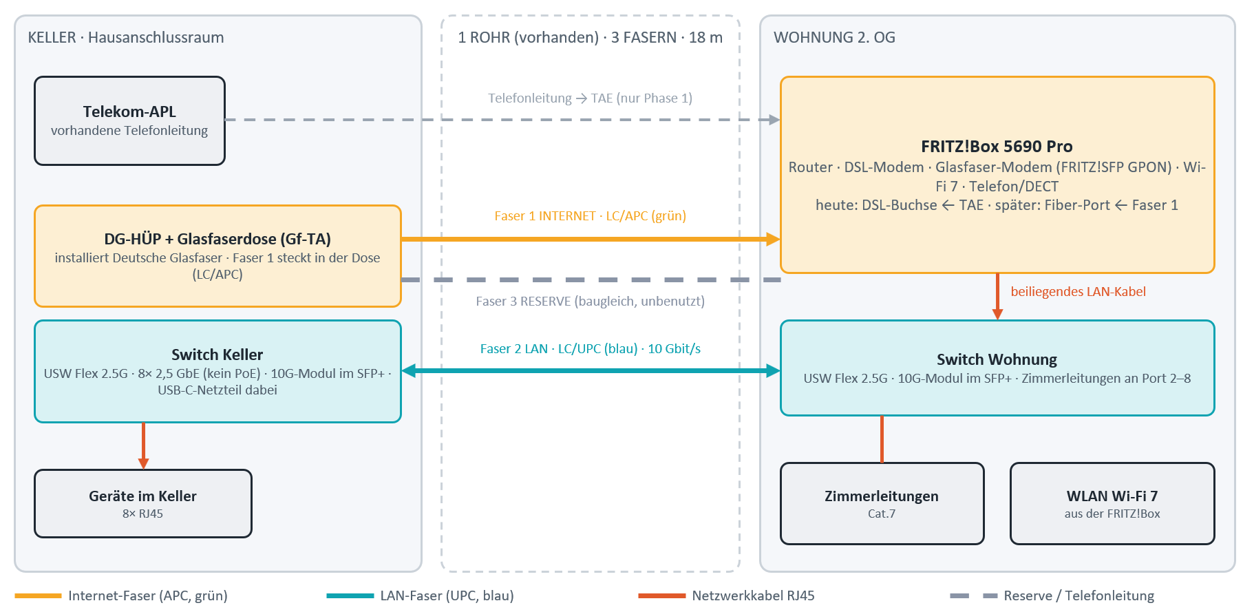

Das hier hat Claude vorgeschlagen:
Mit dieser Einkaufsliste (siehe Anhang)
Seht ihr da irgendwo wenseltiche Probleme bei meinem beschriebenen Aufbau?

3 Sachen:
1. Warum werden da Unifi und Fritz Geräte gemischt?
2. Warum wird ein Switch in der Wohnung eingeplant? Brauchst du da nochmal eine signifikante Anzahl an Ports?
3. Warum hat der Switch im Keller kein POE, wenn du POE benötigst?
Zusatz: Entweder du verwendest dreimal das gleiche Kabel z.B. Apc LC und adaptierst auf UPC LC oder du legst dir das Equipment auf Reserve, da du ohne das Reservekabel nicht für die Lanverbindung nutzen kannst.
1. Hat er so vorgeschlagen. Ich denke, weil es die beste Lösung ist?
2. Ja, habe ich ihm gesagt. vermutlich reicht es auch ohne... aber ich habe den TV dran hängen, Homematic IP Access Point, 2-3 Ethernetkabel in die Räume, 1-2 Kameras. Da wird es an der Fritzbox schon eng. Aber ja, könnte man auch erstmal weglassen.
3. Habe ich ihm gesagt. Wäre sicher kein Fehler, aber die PoE Version mit Netzteil kostet 150 Euro mehr. Und aktuell habe ich noch keine PoE Geräte. Wenn ich PoE brauche nutze ich Injektoren.
Mach das Gf-Kabel zwischen den Räumen einheitlich, bspw. alles als LC/APC. Da kannst du auch auf fertige Sachen aus dem FTTH-Bereich zurückgreifen.
Falls du an den Geräten oder SFP andere Stecker brauchst (bei SFP meist LC/PC) kannst du die via Patchkabel ändern.

Aber weißt du, ob man die offenen Fragen irgendwie ignorieren / beantworten / mit Adaptern umgehen kann?
Weil bis ich von DG eine Antwort habe dauert es Wochen... und ich will das Zeug jetzt kaufen, weil die Elektroarbeiten starten.

@RedPanda05 Der Switch in der Wohnung wird gebraucht da keine der Fritzboxen ein SFP-Modul für die Glasfaserverbindung zum Keller aufnehmen kann.
Das ist alles OS2 Glasfasertechnik. Die sind alle mit Adapter(Kabel) im niedrigen Preissegment zu adaptieren
Es soll auch eine 5690 XGS geben. Die Wahl hängt aber von deinem Netzbetreiber ab.
Üblich ist LC/APC, aber auch hier könnte man via Patchkabel auf SC wechseln. Wäre aber nicht sonderlich sinnvoll.
DG akzeptiert meines Wissens seit geraumer Zeit Glasfaser-FritzBoxen.
Je nachdem, wie man es handhabt und wolang kann es auch entspannter zu verlegen sein als Cat7-Kabel. In einem Leerrohr zusammen mit dickem Stromkabel würd ich aber auch eher auf die robusteren/gepanzerten Patchkabel gehen, die es fertig gibt.
Vielen Dank für die ausführliche Erklärung.
Also müsste ich die in Excel angehängte Einkaufsliste ändern? 3x das gleiche GF-Kabel?
Was sonst noch? Beim Router bräuchte ich wohl eine Rückmeldung vom Anbieter?

Könntest du, aber ich würd dann den Router im Keller postieren, damit du nur eine Verbindung auf Glasfaser wandeln musst.
Ich hätte entweder einen Medienwandler oder direkt einen Router mit SFP genommen. Z.B. der unifi Router.
Allgemein würde ich darüber nachdenken, ob unifi hier nicht sinnvoller wäre
eigentlich hast du Recht. Das würde den gesamten Plan vereinfachen / entschlacken. @Schmalhans93 was spricht gegen den Router in der Garage?
Wird mir leider schon wieder zu viel.
Wäre jemand so lieb und würde die angehängte Excel Einkaufsliste so anpassen, dass es passt?
Gerne auch hochwertige / gepanzerte GF-Kabel, falls es da etwas Besseres gibt.
Und so, dass halbwegs egal ist, was DG in den Keller baut und es dann notfalls mit Adaptern trotzdem leicht zu adaptieren ist.
(Und der Router muss aktuell noch DSL können - so war es ja geplant, dass man das gesamte Setup schon aufbauen kann und später als Eingang einfach vom Telefonkabel auf das Glasfaserkabel wechselt und alles weiter läuft ohne Hardwareanpassungen).
Danke :)
Wie gesagt wäre das egal. Ich würd die "fest verlegten" Gf-Kabel an beiden Enden auch in einer Dose (Gf-TA) oder "Patchfeld" befestigen wollen und dann mit Patchkabeln zu den Geräten gehen. Bei Kupfer geht man ja auch nicht mit den dicken Verlegekabeln auf die Geräte :)
3 Patchkabel parallel sind natürlich auch recht dick in Summe. Vielleicht wäre sowas als vorkonfektionierte Lösung was für dich?
Zugegeben wäre ich bei einer langen Strecke in einem Leerrohr zusammen mit anderen Kabeln dann eher vorsichtig und preislich ist das auch eine ziemlich andere Liga.
