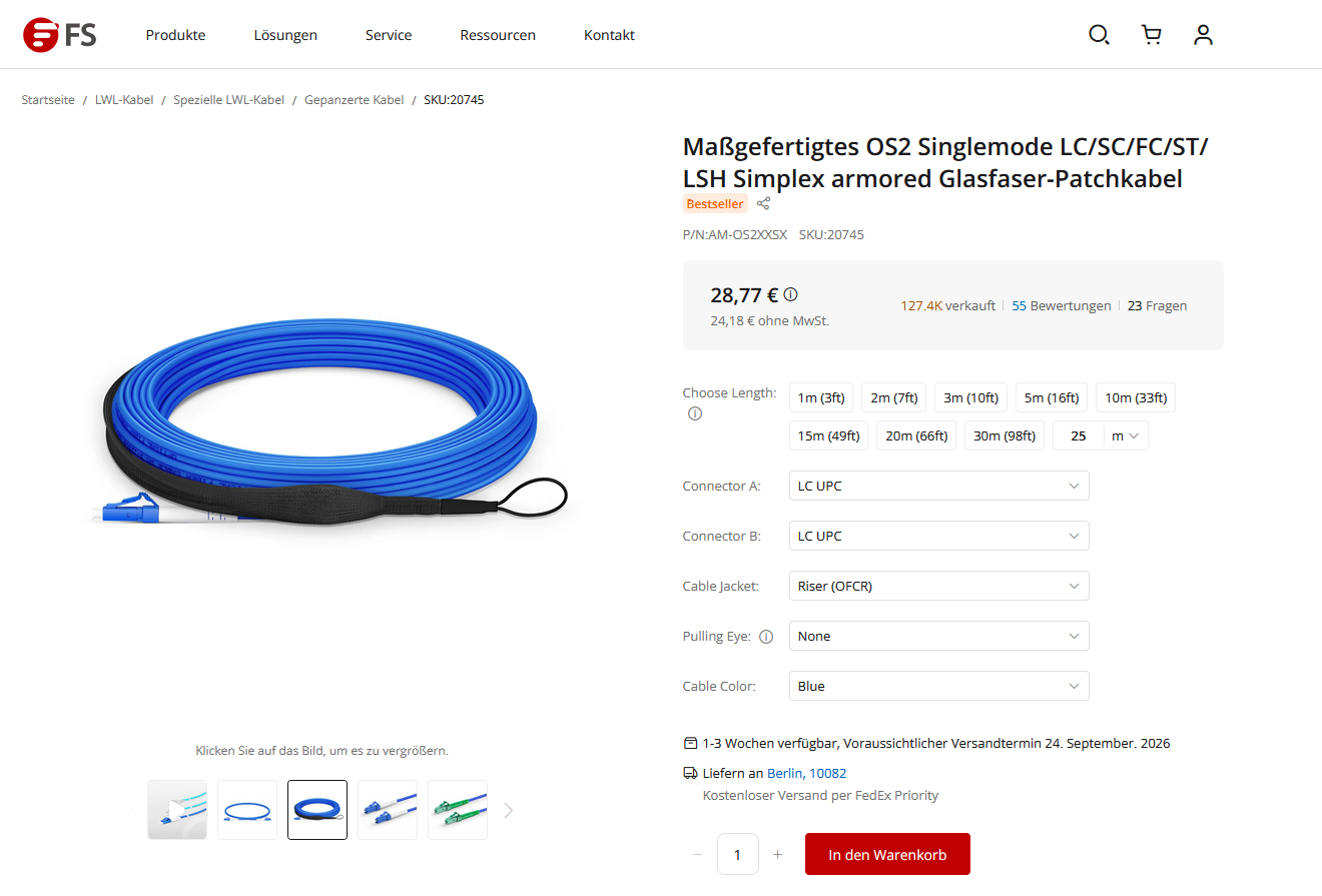

Z.B. eines von denen
1. https://www.amazon.de/Elfcam-Glasfaserkabel-Singlemode-Patchkabel-Glasfaseranschluss/dp/B0GJCL6Y7C
2. https://www.amazon.de/nexinex-Glasfaserkabel-Patchkabel-verschiedene-Lichtwellenleiter/dp/B0CDQ9T6LD
Die gepanzerte sind alle mit Stahl armiert. Ich würde mir eher Sorgen um die Stecker machen.

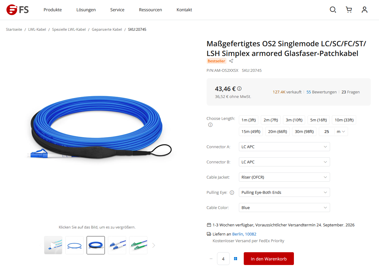

https://www.fs.com/de/products/20745.html?now_cid=220
Halt mit LC/APC auf beiden Seiten, 25m.

4 Mal 25 Meter, in genau der Ausführung vom Screenshot?
Wenn ihr ja sagt bestelle ich das jetzt so.
Ich würd das in LC/APC nehmen und auf Verdacht mit dem "Pulling Eye"/Ziehöse wie auf dem Bild.
Ob die was bringt weiß ich nicht, aber besser haben als hätte :)
Ok, ich bestelle sie jetzt so. Euer Wort in Gottes Ohr.
Aber wofür jetzt nochmal 4 Stück?
Zwei redundant hoch und zwei redundant runter?
