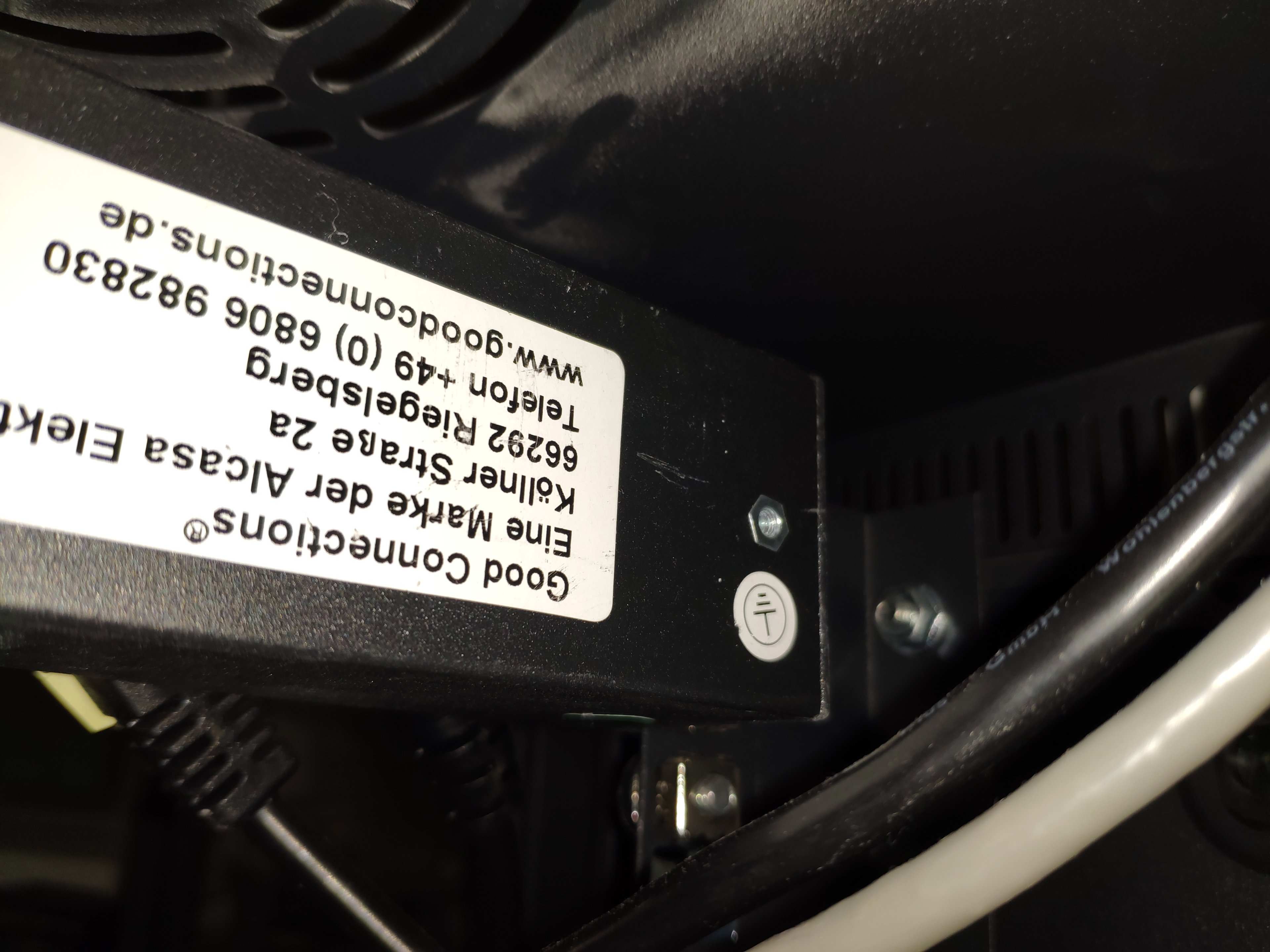

@IBISXI Der POT hat NATÜRLICH eine Sicherungsfunktion. Wenn zum Beispiel, ein Rack aus Metall benutzt wird und dort aus irgend einem Grund, Spannung (in dem Fall 230V) am Gehäuse anliegt, wird das über den Schirm weitergeleitet. Und damit dies nicht geschieht, muss es über den PE abgeleitet werden.
Auch hier gilt die VDE und noch andere Vorschriften. So etwas zu erden, wie du es geschrieben hast, wäre GROB fahrlässig. @bender_ kennt sich da noch etwas besser aus.
1&1 Festnetz
230V Geräte mit Metallgeäuse sind selbst geerdet.
Wo sollen bei einem simplen Rack oder Patchpanel 230V herkommen?
Wo ist deine Sicherheitsfunktion wenn Du ein simples Netzwerkkabel, statt eines Patchpanels verwendest?
Legst Du das dann auch an der Erdungsschiene auf?
Was machst Du wenn du einen Switch mit Kunststoffgehäuse ohne Anschlussmöglichkeit für Erde hast?
Hast Du einen Router/Switch auch geerdet?
Wo steht in der VDE das Niederspannungsgeräte (Schwitches mit 12V) zu erden sind?
230V Switches mit internem Netzteil sind selber über den Schutzleiter geerdet, wenn sie ein Metallgehäuse besitzen.
Wenn Du keine Erdungsschiene in der Nähe hast, was machst Du dann?
A... Auf Netzwerk verzichten
B....Über Steckdose oder Wasserrohr erden
C....Auf Erdung verzichten
D....Das halbe Haus abbrechen um ein Erdungskabel zu verlegen
Manchmal muss man eben das nehemen was da ist.
Die VDE gilt für Handwerker. Privat bist du auch bei grob fahrlässiger Handlungen versichert. Also welches Haftungsrisiko gehst du damit ein. Und vor allem wo ist das Problem die Erde von der Steckdose zu nehmen. Die geht genauso an die Schiene im Keller.
@mgutt Bitte einen GÜLTIGEN Link, von der Versicherung, die einen gegen Grobfahrlässigkeit versichert, OHNE Regress zu nehmen! Kauf ich sofort! Ach ne, gibts ja gar ned und du blubberst nur Bullshit!
Wieso meinst du, darf ein Laie keine Steckdose anschliessen? Naaaaaa??? Weil Menschen durch elektrischen Strom STERBEN KÖNNEN?! Oder Gebäude ABBRENNEN?! Stimmt, da war ja was...
Eine Versicherung nimmt in dem Fall IMMER Regress gegen dich. Hör bitte auf, hier Leute für sowas zu ermutigen.
Und was die Erdung über die Steckdose betrifft, gibt es da mehrere Probleme. Zu kleiner Querschnitt des PEs, Stecker kann man ausstecken und tausend andere Sachen, die ich nun erstmal in der VDE nachschlagen müsste, da ich sie leider ned auswendig kann. Auf gut Deutsch, es ist verboten.
Und ja, ich bin vom Fach. Danke @bender_ Stimmt mir da sicher in allen Punkten zu ;).

Netzwerk Patchfelder sollten immer geerdet sein, z.B. zur Unterstützung der Schirmung, als Schutz bei elektrostatischen Entladungen (z.B. Kabel ein-/ausstecken) bei Kurzschlüssen oder Unwettern usw.
Eine Pflicht zum Erden gibt es allerdings afaik im Privatbereich nicht.
Allerdings würde ich ein Patchfeld aus o.g. Gründen niemals ungeerdet in Betrieb nehmen.
Bei uns auf Arbeit sieht das natürlich anders aus, da ist eine vernünftige Erdung zwingend notwendig.
Ob das nun geerdet werden muss oder nicht, ist nicht der Punkt. Man diskutiert nicht lange und erdet.
Fakt ist, das derjenige der das Ding angeschlossen hat nicht mal Grundkenntnissse hat und im Physik-Unterricht auch noch geschlafen hat. Wenn er nicht mal weis, was Strom leitend ist. Gummi jedenfalls nicht.

Google du mal den MINDESQUERSCHNITT für PEs, beim POT. Dann siehste was ich meine. Egal, sinnlose Diskussion hier. Bitte meldet euch, wenn einer tot ist. Ich bin raus.
Können, dürfen, müssen, sicher sein.
Für Privatleute in den eigenen vier Wänden alles nicht so wichtig. Die dürfen selbst urteilen, was sie in ihren 4 Wänden machen, solange sie dafür gerade stehen.
Knifflig wird die Sache dann, wenn dadurch verursachte Schäden Dritte betreffen.
Folgendes Szenario (gar nicht unwahrscheinlich, da mir sogar selbst schon passiert):
Durch einen Defekt an einem PowerLAN Adapter ergibt sich ein Schluss von Phase auf Schirm. Die Schirmanschlüsse sind bei SK 2 Geräten mit dem Gehäuse aber nicht mit Masse verbunden.
Ohne Potentialausgleich liegt auf jedem Schirm, an jeder Dose und jedem Kabel deiner Netzwerkverteilung nun 230V an. Ohne Berührungsschutz. Wenn kein SK 1 Gerät damit verbunden ist, erfolgt keine Ableitung. Lebensgefährlich.
Ist doch ein SK 1 Gerät verbunden, erfolgt die Ableitung undefiniert über irgendein Gehäuse und irgendeinen PE mit undefiniertem Widerstand. Kann zum Brand, beim Abstecken zu Lichtbögen führen.
Zugegeben alles eher unwahrscheinlich, aber eben nicht unmöglich und im Falle eines Falles eben lebensgefährlich und deshalb zu berücksichtigen.
Welche Versicherung dafür bezahlt oder nicht, wenn dein Kind deshalb im Krankenhaus oder 6 feet under liegt, ist eine Frage, die einerseits vielleicht Interessant, andererseits aber mir irgendwie unwichtig erscheint.
Gemäß Richtlinie zur Errichtung von Telekommunikationsanlagen muss die Schirmung von fest installierten Leitungen niedeerohmig mit der PAS verbunden werden. So ist im Fehlerfall Sicherheit hinreichend gewährleistet. Wer dafür die Haftung übernimmt sollte sich daran halten. Ein gewerblicher Anbieter muss es tun. Privatleuten würde ich dringends empfehlen die Anlage von einem Profi abnehmen und die Sicherheit gemäß Stand der Technik bescheinigen zu lassen.
Und nein, nur weil die signalführenden Leiter im Schutzkleinspannungsbereich verortet sind, kann man Fehler an oder durch daneben verlegter Niederspannung nicht einfach so ausschließen.

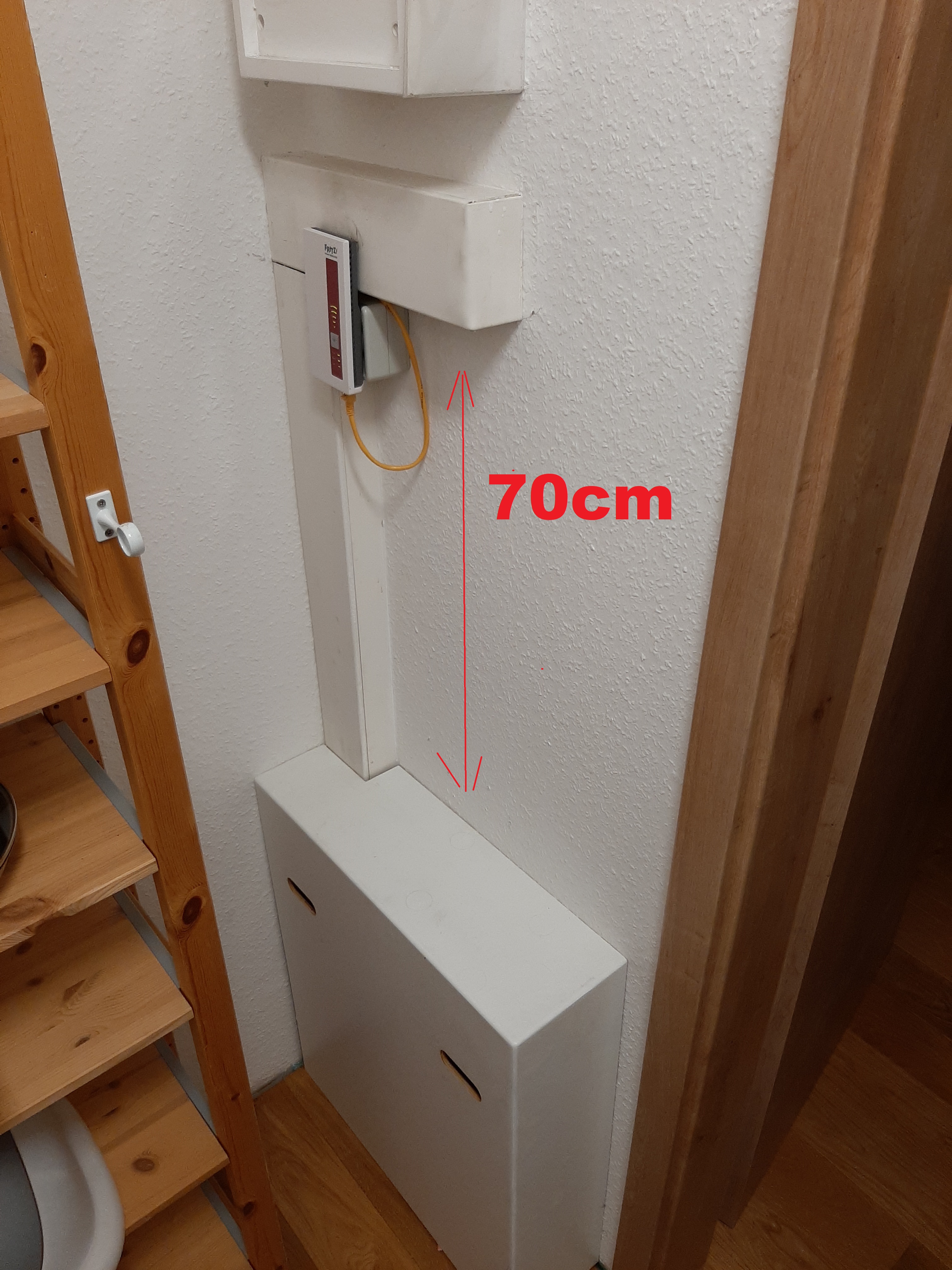

Zunächst vielen Dank an alle Antworten :daumen: Ich versuche mal die wichtigsten Punkte zu beantworten.
derchris schrieb:
Normalerweise nimmt man ein Patchpanel, warum willst du es entfernen?
Masamune2 schrieb:
Warum willst du das Patchpanel denn rauswerfen? ...
Habe ja im alten Thread den Tipp bekommen.
Zudem ist es auch mein Wunsch möglichst wenige Elemente zu verwenden, nach dem Prinzip:
Mehr Elemente = langsame Geschwindigkeit = höhere Störungswahrscheinlichkeit
janosch schrieb:
Und wenn der Platz dazu vorhanden ist in einen kleinen 19zoll Schrank bauen
Also ein wenig Platz ist da.
0x8100 schrieb:
genau, so macht man das:
Ich wusste schon dass ihr sofort die Erdung bemängelt. Diese hing frei in der Luft, habe die Leitung einfach zur Seite gelegt damit die nicht im Bild hängt, ja ich weiß ... :D
Werde den finalen Aufbau natürlich ordnungsgemäß erden.

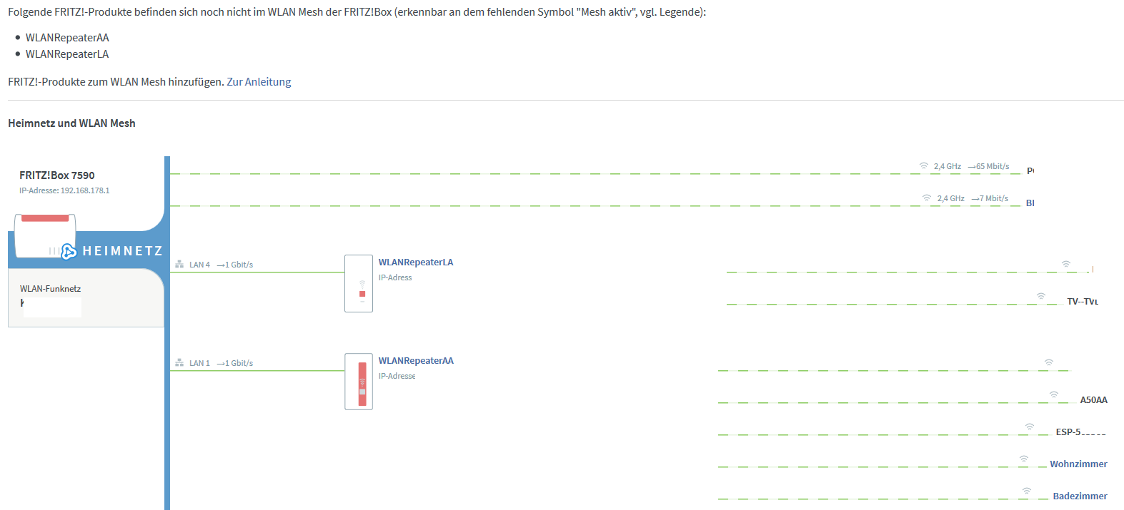

CyrionX schrieb:
... Alleine durch das umstecken und unvorteilhaft gebogene Kabel sind mir über Dauer schon einige flöte kaputt gegangen....
Davon aber abgesehen: warum Cat7 Kabel und Cat6 Stecker? Das "Problem" fällt mit dem Patchfeld auch weg.
Und: du meinst sicher nicht repeater sondern Accesspoint, oder? ...
Das Problem mit dem Umstecken der Leitungen sehe ich vollkommen ein.
Aber ihr könnt euch ja vorstellen, ich benötige vier Jahre um ein paar blöde Leitungen zu verlegen, wenn ich damit fertig bin wird da in nächster Zeit nicht wirklich viel geändert und umgesteckt. :D
Cat7 und Cat6? Weiß ich auch nicht, müsste ich zwingend Cat7-Stecker haben? Wenn das Patchfeld bleibt müsste ich zwischen Patchfeld und Switch dann auch Cat7-Patchkabel legen?
Ein ganz wichtiger Punkt :o , kenne zwar den Unterschied aber Mesh habe ich tatsächlich nicht aktiviert. Werde den Umstand vielleicht gleich am Wochenende beheben.
mgutt schrieb:
Die bessere Lösung wäre aber wohl 50-100cm darüber einen 10 Zoll Schrank an die Wand zu schrauben. Wenn dir der Schrank erstmal zu teuer ist, dann lass genug Leitung übrig und montiere das Patchfeld und den Switch direkt an der Wand.
Cr@zed^ schrieb:
10 Zoll Schrank
So wird das relativ kostengünstig und professionell.
Wenn das Patchfeld bleibt bevorzuge ich tatsächlich eine Lösung mit Schrank, diesen könnte ich auch an der linken Wand befestigen. Die Leitungen sind lang genug.
hildefeuer schrieb:
Der Knick im CAT Kabel spricht Bände. War es denn wirklich so kurz? Was spricht eigentlich dagegen, das Patchpanal etwas höher 15cm an zu dübeln und senkrecht.
So wie dort gearbeitet wurde, dafür würde man kein Geld bezahlen wollen.
Die weiße Abdeckung ist leicht im Weg, diese war auf den ersten Fotos nicht drauf. Diese soll die Technik verstecken. Wäre aber mit einem Schrank auch erledigt.
Dafür habe ich auch kein Monteur bezahlt :D DIY
Allgemein:
Okay, ihr seid gegen meinen Ansatz die Leitungen direkt in einen Switch zu legen. Die Gründe dafür sehe ich auch ein, aber darüber hinaus verstehe ich die Logik nicht so richtig ... :confused_alt:
Gesamt sind es 11 Leitungen, nur eine davon hat Internet. Ziel ist es die anderen 10 mit dem Internet zu verbinden.
Dazu lege ich die restlichen 10 Leitungen auf das Patchfeld. Dann bin ich genau so weit wie bisher.
Nun aber kaufe ich ein Switch und 10 kurze Patchkabel. Auf Port 1 (Internet) vom Patchfeld steckt aktuell der Repeater (AP), diesen entferne ich und verbinde Port 1 vom Patchfeld mit Port 1 vom Switch.
Somit hat der Switch eine Verbindung mit dem Internet. Nun verbinde ich jeden Port vom Patchfeld mit jedem Port vom Switch und stecke den Repeater auch in den Switch.
Nun meine größte Verwirrung. Warum sollte ich die Patchkabel zwischen Switch und Patchfeld umstecken wollen? Ist es nicht völlig egal ob ich Patchfeld Port 3 Badezimmer mit Port 7 oder Port 12 vom Switch verbinde? Im Switch kommuniziert doch sowieso jede Leitung miteinander. :confused_alt: :confused_alt: :confused_alt:
Und welchen 12 oder 16-Port Switch würdet ihr empfehlen, da bin ich auch total überfragt.

Ich bin lernfähig und habe daher mal recherchiert und bei Elektro.net eine fachliche Antwort gefunden:
Unter dem Gesichtspunkt des Schut-
zes gegen elektrischen Schlag gibt es
keine Forderung, Schaltschänke mit in
den Schutzpotentialausgleich (bisher
als Potentialausgleich bezeichnet) ein-
zubeziehen.
Das gilt aber nur, wenn der Schrank mit einem Schutzkontaktstecker versorgt wird (= Schutzklasse I) und nicht wenn er fest verkabelt wird.
Wegen der eigentlichen Netzwerk-Verkabelung fand ich erst nur Hinweise zum Potentialausgleich, wenn zwei Gebäude verbunden werden sollen und nicht, wenn Netzwerkkabel Stockwerke verbinden. Beispiel:
https://www.elektro.net/praxisprobleme/potentialausgleich-zwischen-gebauden/
Das Beispiel mit dem PowerLAN fand ich aber logisch genug um weiter zu suchen und fand dann Hinweise zur DIN 50310, die besagen, dass die Verkabelung einseitig an der Potentialausgleichsschiene angeschlossen werden muss:
https://www.dke.de/de/arbeitsfelder...neutrale-kommunikationskabelanlagen-juli-2007
Kabelschirme müssen an beiden Enden mit dem Schirm der Anschlusstechnik verbunden werden. Rundumkontaktierung (d. h. 360°) ist am wirksamsten (Anmerkung: dies erfolgt für die Schirmung). Kabelschirme müssen mindestens an einem Ende mit der Systembezugs-potentialebene (SRPP) leitend verbunden werden (Anmerkung: dies erfolgt für den Personenschutz).
Allerdings schützt das "nur" vor elektrischem Schlag. Die PowerLAN Dose kann nach wie vor brennen, wenn der Schutzkontaktstecker vom Serverschrank gezogen wurde. Das Gesetz / die Norm deckt diesen Fall scheinbar nicht ab, weil sonst würde sie ja grundsätzlich die Festverkabelung von Switches / Serverschränken vorschreiben.
Also ihr habt Recht: Der Potentialausgleich ist Pflicht und der Kontakt zum Schutzleiter ist zusätzlich sinnvoll.
Wegen dem Querschnitt: 4mm² sind wohl vorgeschrieben, wobei ich auch was zu 2.5mm² gefunden habe, wenn die Leitung isoliert ist?!
Ohne Patchpanel/Switch (Nur Netzwerkkabel) besteht das Problem auch.
Es entsteht hier keine zusätzliche Gefahr durch ein ungeerdetes Patchpanel.
Wenn nun im beschriebenen Fall das Patchpanel über den Erdleiter einer Steckdose oder ein Wasserrohr geerdet wäre, fällt sofort der FI.
Aber so zu Erden ist ist ja laut einigen "Elektrikspezialisten" hier grob fahrlässig.
Das ist es nicht.
Es ist eine Million mal besser als nichts zu machen und wird zu 100% funktionieren, wenn man es "richtig" macht.
Das Beispiel mit der Gummischelle ist narürlich ein Paradebeispiel wie man es nicht machen sollte.
Es geht nicht darum Blitze oder Kilowattlasten über den Erdpunkt des Switches abzuleiten, sondern die paar mA Auslösestrom für den FI zusammenzubringen, damit er auslösen kann.
