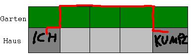

Aber eins versteh ich nich, wenn das 50-100m luftlinie sind wo willst du dann 200m kabel hinlegen? Wohnt ihr so hoch oder müsst ihr um irgendwass drumrum legen?

also auf die 200m komm ich ganz locker. ich muss bei mir aus dem keller das kabel einmal durch unseren garten verlegen, dann vom ende des gartens zur seite durch 3 andere gärten, dann durch den garten von kumpel und dann noch durch das haus von kumpel
das könnte sogar noch mehr werden. so wie in grafik is es.
ich muss bei mir durch den keller verlegen, dann bei kumpel noch durchs haus nach oben. also es wird denk ich schon recht viel.
