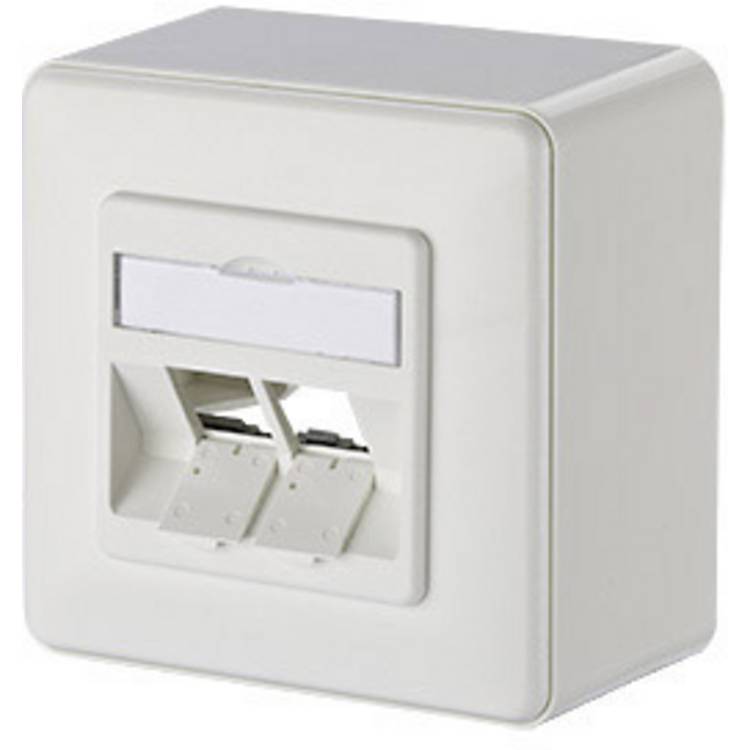

Kann es seien dass du die Dose falsch verstanden hast? Bei einer Doppeldose steckst du ja nicht das Kabel vom Router in den linken Anschluss und das lange Kabel in den rechten Anschluss sondern das Kabel vom Router geht vorne in den Anschluss der Dose und das lange Kabel wird intern innerhalb der Dose angeschlossen und dann in die Wand oder nach unten raus geführt.
So oder so muss das lange Kabel also händisch verdrahtet werden. Und da nimmt man dann einfach ein vernünftiges Verlegekabel da der Aufwand der selbe ist.
Für ein Keystone Modul reicht wie hier schon erwähnt wurde ein Teppichmesser, ein Seitenschneider und eine kräftige Hand zum drücken. Das anschließen dauert mit nachlesen höchstens 5 Minuten.

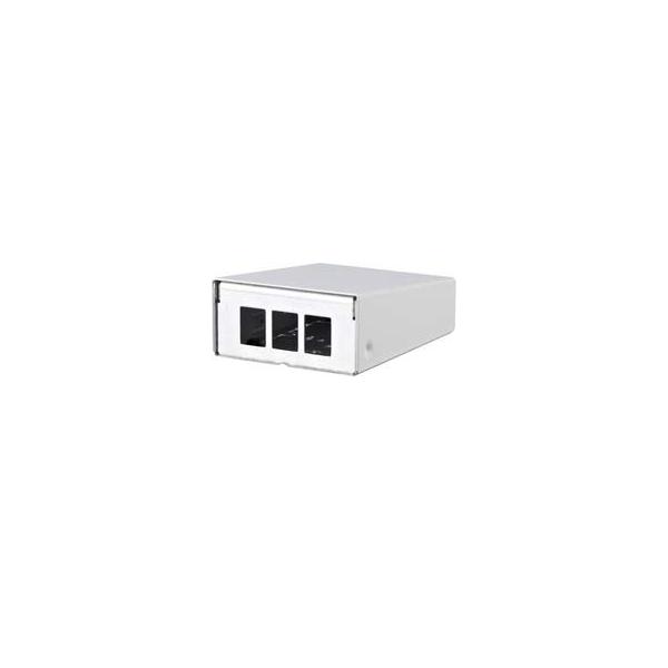

Das fertige Modul kommt wahlweise in die Dose, ein Aufputz Gehäuse was man sonst so im Internet findet. Da muss man schauen was einem persönlichen am meisten zusagt. Je nach Dose benötigt man dann aber auch gewinkelte Module. Da muss man sich vorher informieren was der Hersteller so empfiehlt.

Genau, der Steckplatz ist quasi das Innenteil deiner Dose.

masafaga schrieb:Da ist doch dann "vorne" ein Steckplatz für ein Kabel?
Ich bin vermutlich einfach zu doof, das zu kapieren :-)
Wenn ich dann das Verlegekabel mit Modul in die Dose schiebe, dann hat das Ding vorn einen Steckplatz, in den ich dann das Kabel zur Fritzbox stecken kann?!
UND was ist mit dem zweiten Steckplatz in der Dose?
