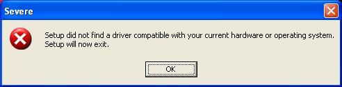

Wollte heute ne Runde CS:S zocken und dann kam Steam mit der Fehlermeldung "...bäh...Treiber zu alt...bäh..."! Also dachte ich mir, ich schmeiß mal die neusten Treiber drauf! Hab die alten Treiber deinstalliert und nach einem Neustart hab ich die exe, die ich von ATI heruntergalden hab ausgeführt und diese sagt mir, dass sie keine passenden Treiber für meine Hardware bzw Software fünde und beendet das Setup! Ich hab die Version für WinXP Home heruntergeladen und laut Geräte-Manager wird die X1950Pro erkannt!

EDIT: Hier hätte ich noch ein Bildchen der Fehlermeldung :(

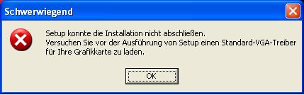

EDIT2: Hab hier noch einen Screenshot, wenn ich es mit der Original-Treiber CD versuche...

Versuch doch mal den Grafikkartentreiber manuell über den Gerätemanager zu installieren - wenn du das (hoffentlich erfolgreich) getan hast, führe das Setup erneut aus (der Treiber liegt naheliegend im Drivers-Ordner im entpackten Catalyst-Treiber).
Hey, das Problem hatte ich auch mal. Versuch mal neu zu starten und sei sicher, dass du den alten Treiber ordnungsgemäß entfernt hast.
Ich hab alles gemacht, also Treiber in der Systemsteuerung entfernt, die Ordner in c:/ati/support gelöscht und die Registries mit regcleaner gelöscht (also die von ati ;) )
neustart-> leg die treiber-cd ein-> fehlermeldung! ich raffs nicht...

fahr mal im abgesicherten modus hoch, probier die karte im gerätemanager zu deinstalieren (rechtskick). weiters entpack den driver wohin und sage dem gerät es soll diese nehmen. hast du ne alte graka rumliegen? wenn ja boote mal mit der, danach gib die originale wieder rein.
Welchen Catalyst konntest du ohne Probs installieren ?
Hattest du da schon beide Festplatten installiert ?
Sitzt deine Graka richtig im Slot ?
Edit: Treiber von einer anderen Seite runterladen...
@phillythekid87: Hast du denn schon mal versucht, den Treiber im Gerätemanage manuell zu installieren?
Der Grund dass es nicht geht dürfte sein, dass der Installer irgendwie die Grafikkarte nicht "findet", weil ein "unerwarterteter" Treiber installiert ist... ist mir auch schon passiert, dass ich nach dem Deinstallieren des Catalyst und eines Neustarts diese Probleme hatte (ich glaube man sollte die Hardware-Erkennung am besten nicht anrühren, die nach dem Neustart nach einem Grafikkartentreiber fragt... kann aber auch genau das falsche sein ;-) ).
Jedenfalls würde ich es echt einfach mal probieren, den mittlerweile neuen 7.6er manuell via Gerätemenager zu installieren, und dann nochmals normal via Setup drüberinstallieren.

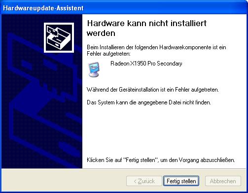

edit: hab 7.6 von ati runtergeladen und versucht zu installieren! Diesmal über den Geräte-Manager! Hat aber wieder nicht funktioniert! Folgendes wird mir nach der installation angezeigt:

Ich hab das selbe Problem und komm einfach nich weiter... 7.6 versucht drauf zumachen.. da kam auch, das keine Hardware erkannt wurde. Hab dann probiert 7.5 neu zu installieren und das selbe.. werd noch verrückt hier.
Ne steht nur 2 ma drin.. 2 mal is aber soweit ich weiss normal, da es sich auf die Ausgänge (DVI-Anschlüsse) bezieht.. naja, daran liegts nicht..
genau! und bei mir ist sie auch zweimal drinnen, geht aber trotzdem nicht, ich bekomm immer wieder die schönen fehlermeldungen :(
