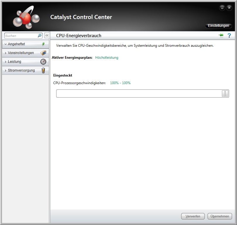

hallo,
ich habe eben meine alte hd 4800 eingebraut da meine 8800gts den geist aufgegeben hat.
das problem was ich jetzt habe ist das im catalyst control center keine grafikeinstellungen zu finden sind.
installiert habe ich diesen treiber http://support.amd.com/de/gpudownlo...ang=de&rev=&ostype=Windows 7 - 64-Bit Edition
jemand eine idee woran es liegen könnte. vielleicht kann mir da ja wer helfen.

guck mal im Gerätemanager nach, ob der Treiber wirklich installiert ist
p.s. klick mal bei deinem Bild auf Einstellungen und dann erweiterte Ansicht, sieht du dann mehr Funktionen ?
Hatte ich auch mal Treiber wird nicht richtig erkannt...musste den manuell auswählen unter Geräte Manager ,Grafikkarte,Eigenschaften,Treiber aktualisieren, auf den Computer nach Treibersoftware suchen...dann suchst du auf C: den AMD Ordner und guckst nach einer .INF Datei ( bei mir w86A INF je nach BSystem) und wählst die aus und installierst den ....vielleicht ist das ja die Lösung deines Problemes...Windows hat bestimmt noch diesen NICHT 3D fähigen Standart Treiber installiert...so wars bei mir MFG
so habe jetzt mal das catalyst control center deinstalliert und dann den grafikkarten treiber noch mal neu installiert.
jetzt geht es auch. hatte vorher wenn ich mit der rechten maustaste auf den desktop geklickt hatte nur catalyst control center stehen. jetzt steht da auch amd vision engine control center.
