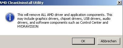

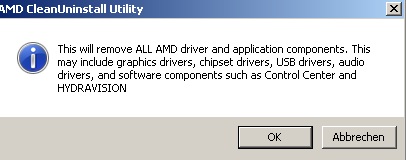

Herr.Rossi schrieb:
gibts doch extra ein Uninstall Tool ...
Würde ich nur für nen Graka Treiber nicht benutzen.
Bei nem AMD Unterbau haut das Tool wirklich alles runter.
(siehe Anhang)
Auch wird gerne mal der Soundtreiber zbs. bei Creative Karten deinstalliert.
Ob Intel oder AMD Brett im Rechner steckt,spielt dabei keine Rolle.
Systemsteuerung zum deinstallieren reicht.

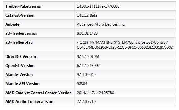

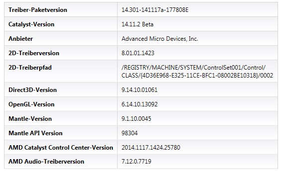

Also ich habe gerade auf den neuen 14.11.2beta upgedate, für farcry4 soll er 50% bringen .
Ich habe ihn gedownloade, gestarte > internen de-installerer gestarte, nur den Treiber ausgewählt, rest gelassen.
Danach die installer.exe wieder gestarte und diesmal installiert aber nicht express (sondern Benutzterdefiniert) aus gewählt, da ich dieses AMD Gaming Evolved APP nicht haben will Haken wegmachen und mit Weiter fortfahren.
Entlich mal eine Treiberversion wo auch die Catalyst-Version angezeigt wird danach im CCC.

Nur wenn alles krumm läuft: AMD Uninstall-Tool (und das auch nicht mit einem AMD-Chipsatz oder CPU, der haut nämlich sämtliche AMD-Treiber runter!), zumindest nicht ohne den Catalyst den man danach installieren will schon bei der Hand zu haben.
