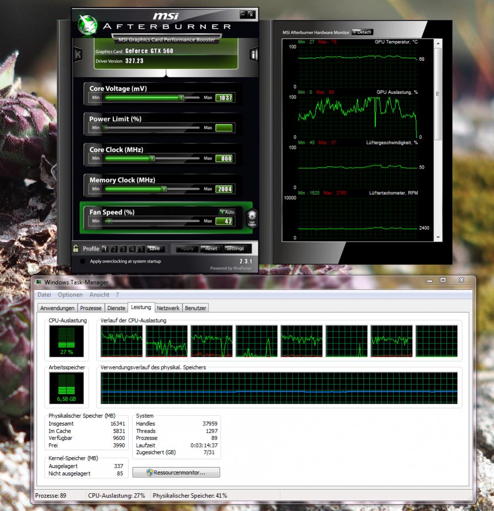

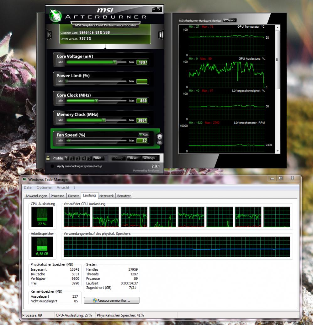

Etwas spät - hier ist die Auslastung bei WvW:
Vielen Dank Wahli für die Auslastungswerte! Ich nehme mal an du bist mit dem Zerg mitgerannt. Dann hat ja eine 7770 doch gute Chancen mithalten zu können.
