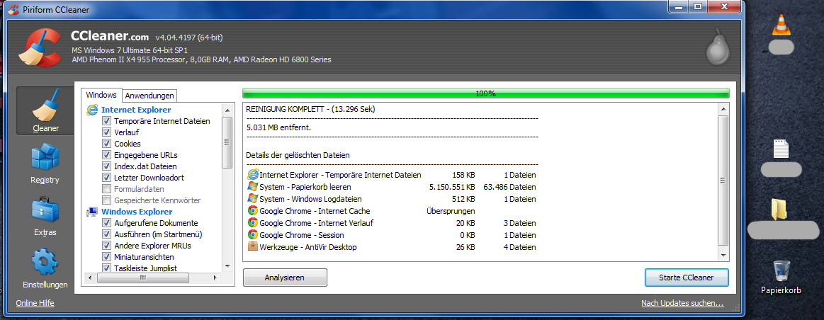

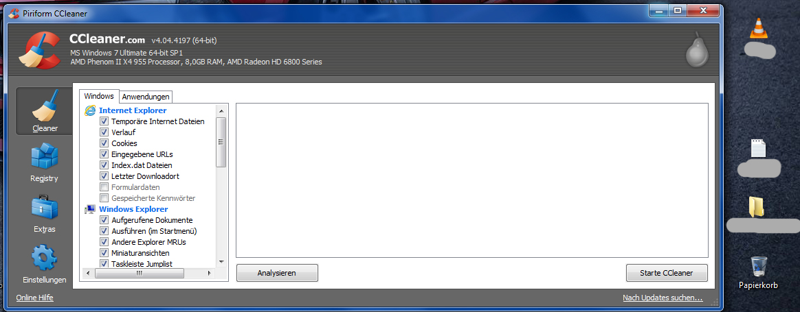

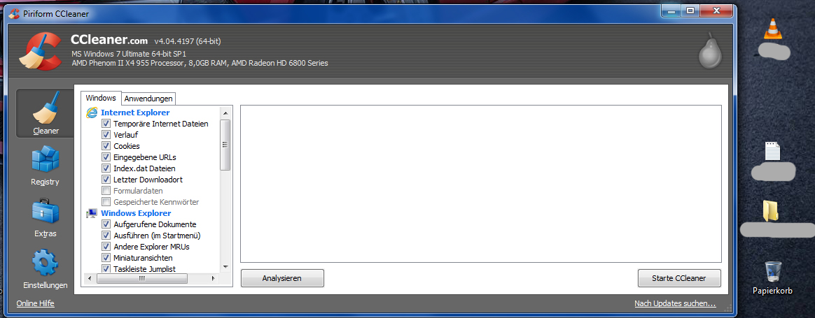

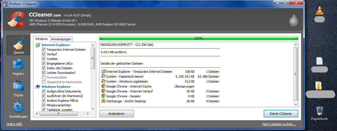

ich habe seit einigen Tagen ein Problem mit dem CCleaner und dem Papierkorb. Mein Papierkorb ist leer und trotzdem will CCleaner bei jedem durchlauf 5GB leeren. Ich habe in dieser Zeit kein Programm installiert oder ähnliches. Es ist einfach so aufgetreten. Kann mir es auch nicht erklären. Wisst ihr vielleicht wie ich das lösen kann, ohne das System neu aufzusetzen. Ich glaube es ist mit dem RT Seven Lite passiert, als ich die Temp dateien gelöscht habe. Danach ist es irgendwie aufgetreten. Bin mir aber nicht sicher.
Hier einmal vorher und nachher. CCleaner geöffnet, Papierkorb leer | CCleaner gestartet, obwohl Papierkorb leer will er 5GB löschen.

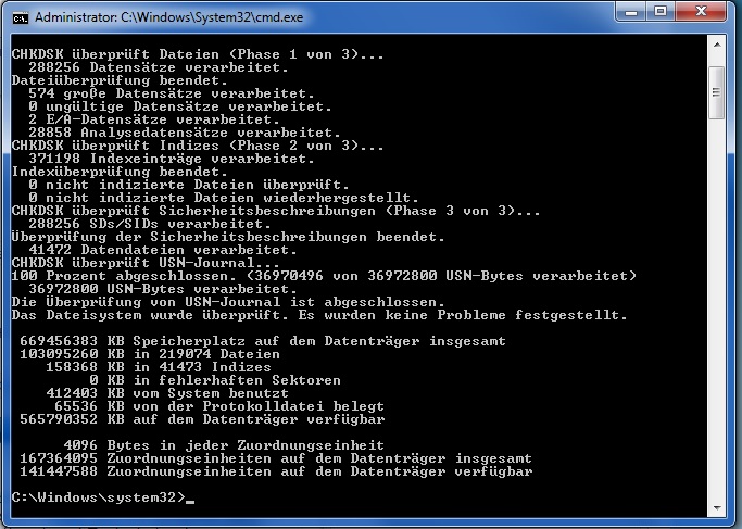

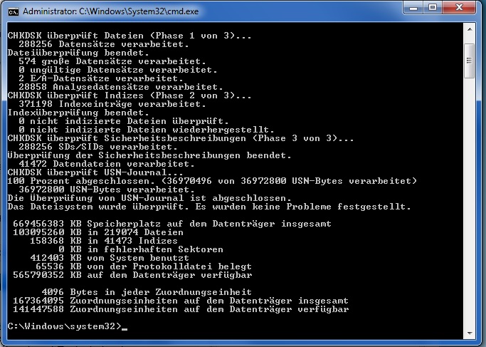

Überprüf mal deine Platten/Partitionen mit chkdsk, evtl. ist da was korrupt. Ansonsten ist es auch möglich das Systemdateien, die noch in Gebrauch, vorhanden sind und sich deswegen nicht löschen lassen, bzw. Dateien auf die du keine Berechtigungen hast.

chkdsk zeigt keine Fehler an.
