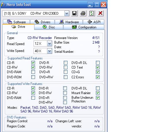

Ich hab vor ein paar Tagen den Sony CRX230ED gekauft. Nun muss ich feststellen, dass er CD's entgegen der Angabe des Herstellers. (52x32x52) Nur mit 40x Geschwindigkeit brennt... :grr: Ich habe schon probiert, mit Nero die Geschwindigkeit zu ändern, doch ich komme da nicht über 12x beim Lesen und 40x beim Brennen heraus. (Und dabei meine ich das Brennen einer normalen CD!) Die Bedienungsanleitung sagt zu sowas leider gar nichts... :freak: Habt ihr eine Idee? Ich fühl mich irgnedwie beschissen!
Ach ja wenn ich keine CD drin habe kann ich im Nero Wizzard 52x als Geschwindigkeit auswählen. Wenn ich dann aber eine CD einlege stellt er sich wieder auf 40x. :(

Welche Rohlinge benutzt du?
Wenn die Rohlinge nicht für 52x ausgelegt sind, wird auch Nero keine 52x anzeigen.
Jup stimmt genau, klingt so als würde es an den Rohlingen liegen - ohne CD zeigt nero dir 52x an, weil es nicht weiß, welche Rohlinge du verwendest, also bietet es dir einfach mal alles an was es kann ;) Versuch mal andere Rohlinge die für 52x spezifiziert sind (steht ja eh riesig aufgedruckt auf den meisten Packungen :rolleyes: )

Daran hab ich natürlich schon gedacht, aber ich hab hier z.B. nen MMORE Rohling, auf dem steht Multispeed 1- 52x und denn will er auch nur mit 40x beschreiben. Ansonsten hab ich noch 48x Rohlinge die er auch nur mit 40x Geschwindigkeit bedienen will. Vielleicht kann er auch nur Rohlinge von Sony mit 52x beschreiben :lol:...

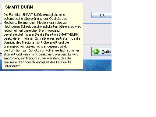

Edit: Ich habs grad nochmal mit TDK und Phillips Rohlingen jeweils für 52x probiert und damit gehts auch nicht schneller als 40x. Aber ich denke mal es könnte am Smart Burn Feature des Brenners liegen... (siehe Anhang!)

Naja guck dir mal meinen 2 Anhang an... it's not a bug it's a feature... ;) Das allerdings 4 Verschieden Medien und TDK ist doch kein billig Hersteller das Teil so runterregelt find ich naja irgendwie Beschiss. Dann hätten sie nen 40x Brenner verkaufen sollen. *hehehe* Naja freu ich mich halt an hoffentlich fehlerarmen CD's, was erst noch zu überprüfen wäre. ;)
