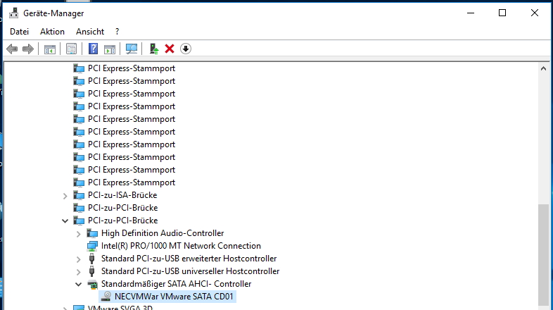

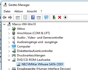

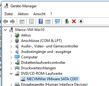

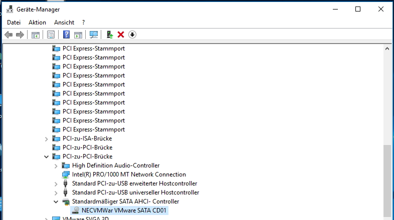

Taucht der Brenner im Gerätemanager ohne Fehler auf ?
Bzgl. USB SATA, klappe mal im Gerätemanager "nach Verbindung anzeigen" auf und poste das Bild.
hier die Bilder.
Beim 2. gibt es keine "Unterkategorien" mehr.
