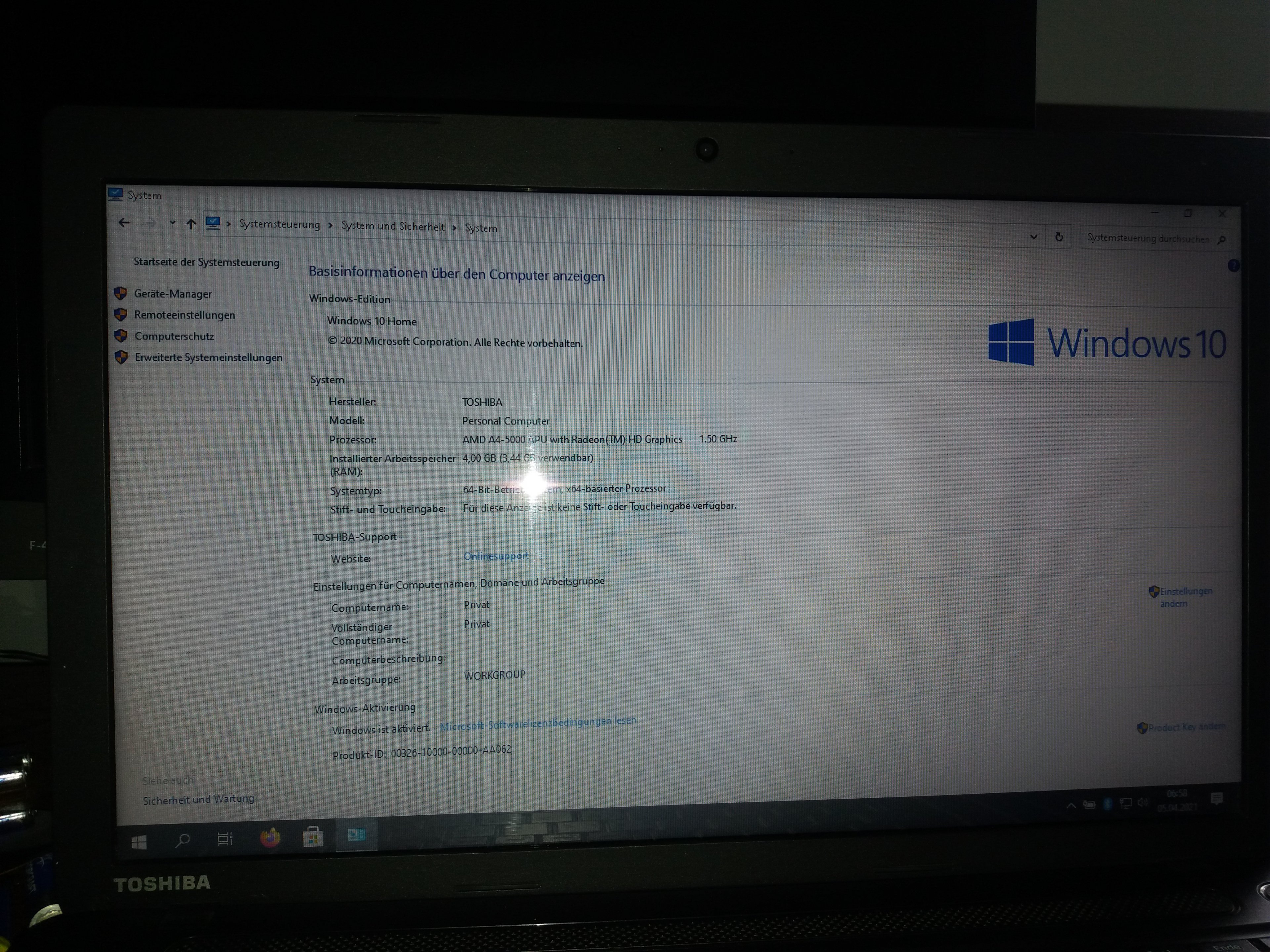

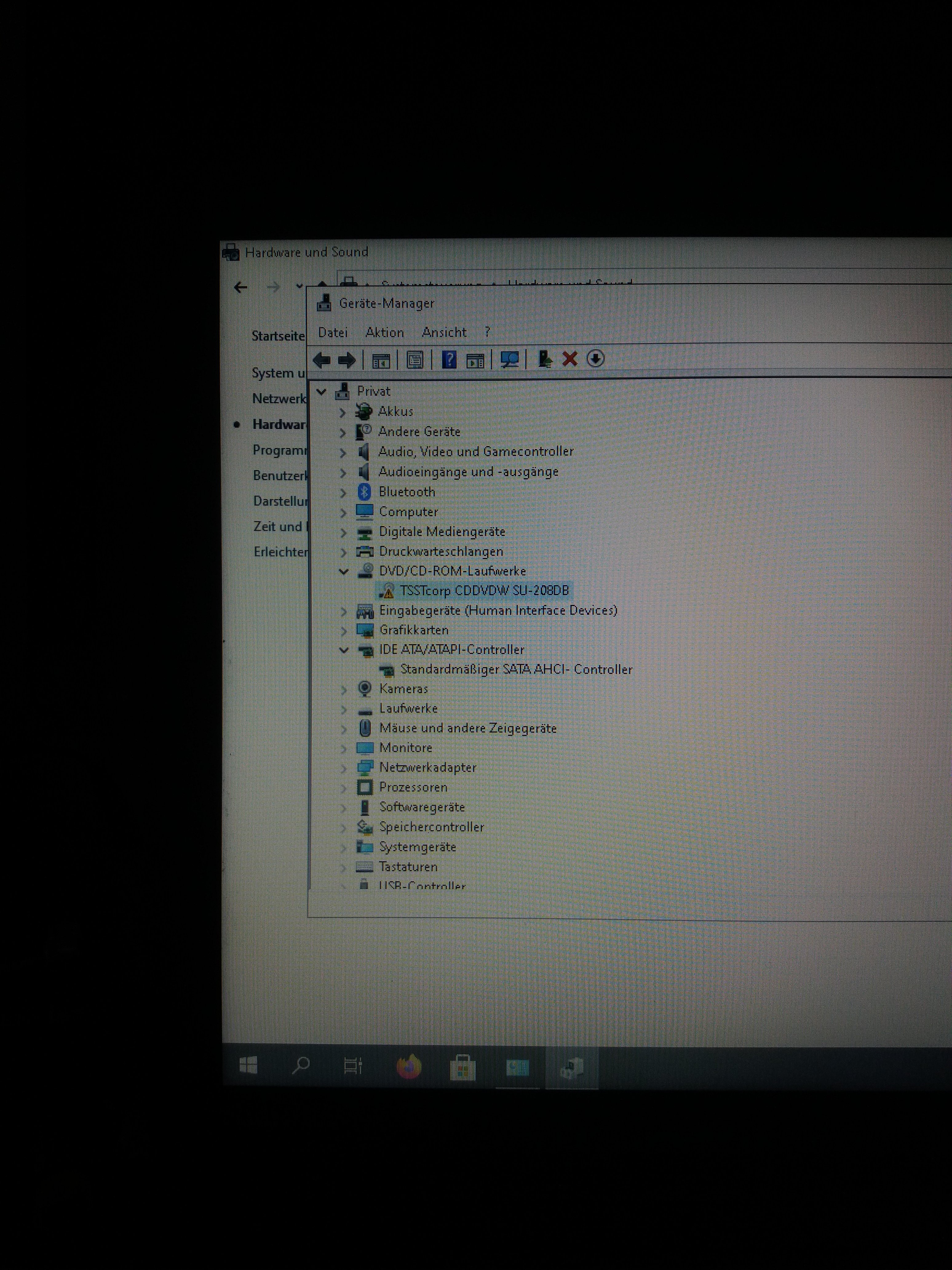

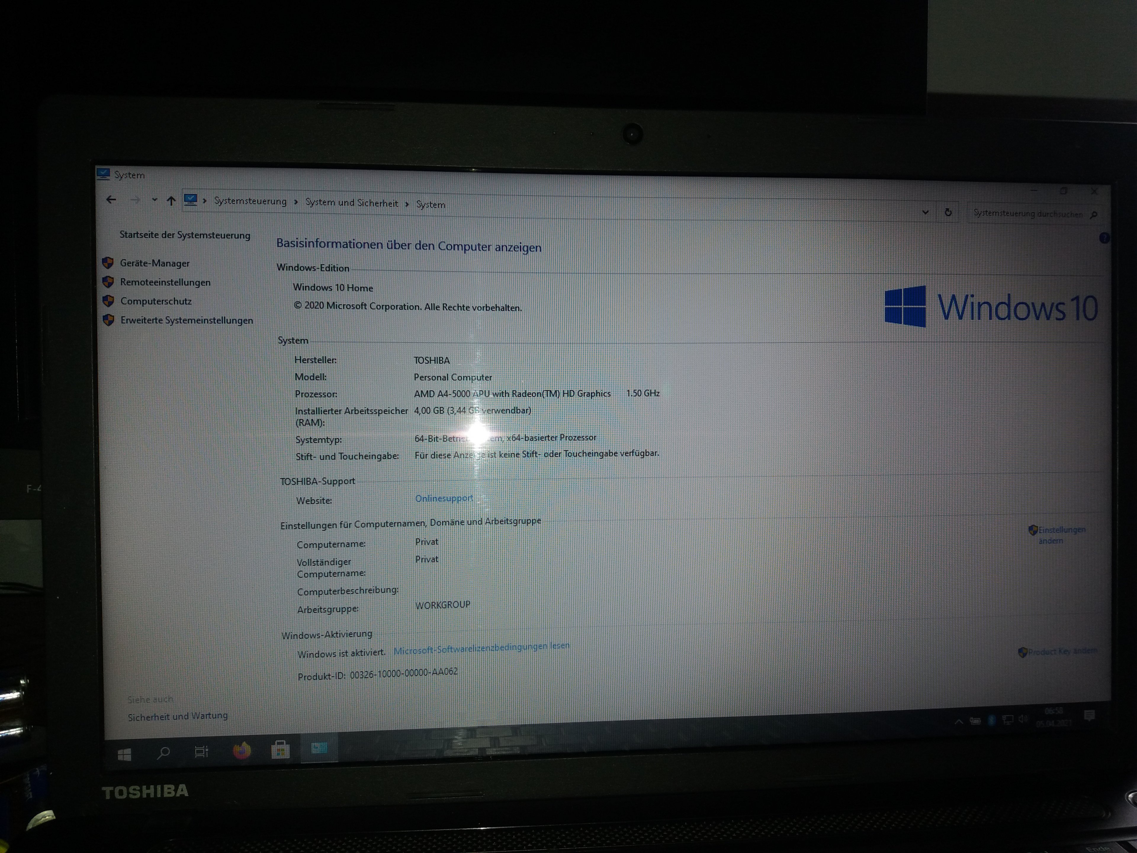

Dann solltest Du so langsam Mal Infos zum System und Bilder vom Geräte-Manager geben.
Wenn noch mehr infos gebraucht werden, bitte Bescheid geben

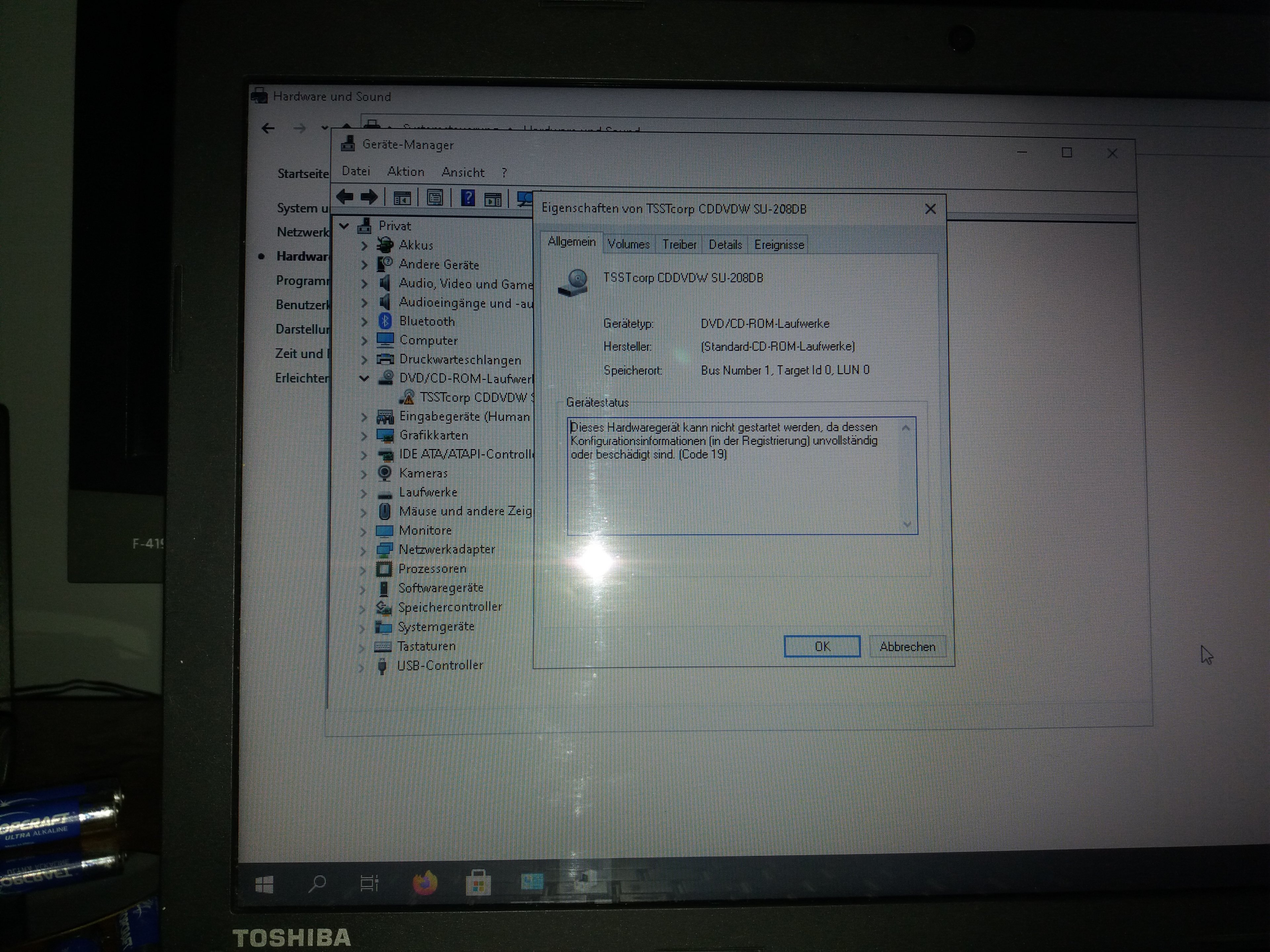

man kann auch screenshots machen u. muß keine schlechten, unscharfen bilder mit dem handy schiessen.
Offensichtlich liegt bei dir ein Softwareproblem vor, wenn das Laufwerk unter Linux läuft. Wie man auf dem rechten Bild sieht, ist das Laufwerk nicht richtig installiert. da hätte ich selbst schon längst nach dem Fehler per Google gesucht und versucht, die Treiber neu zu installieren!
-->'Treiber neu installieren, evtl. neuen Treiber suchen
Ich habe schon einen treiber automatisch unter Gerätemanager installiert, da kommt die meldung das der aktuell ist

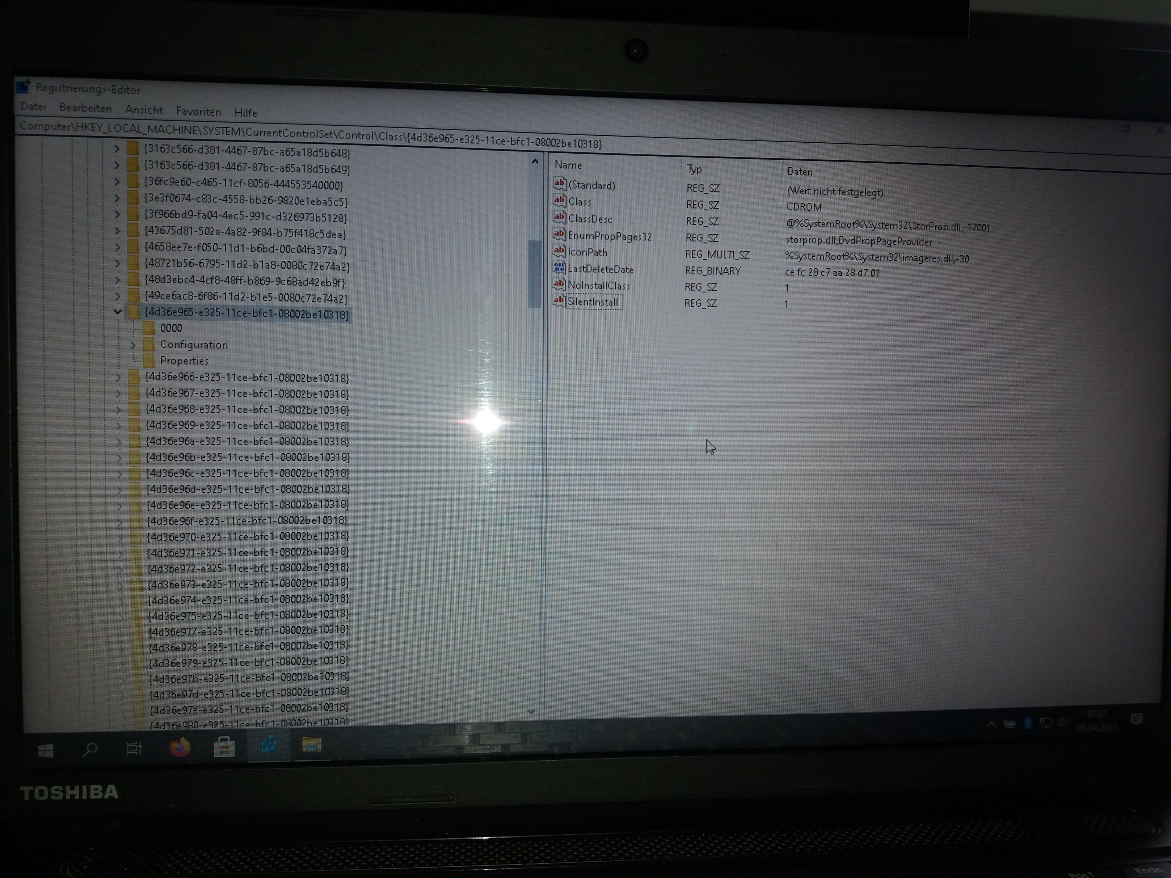

Und welche Geräte sind die Unbekannten mit dem Fragezeichen, kann es sein das der Chipsatztreiber fehlt? AHCI im BIOS aktiviert?
Und was sollen wir mit dem Registrybild?

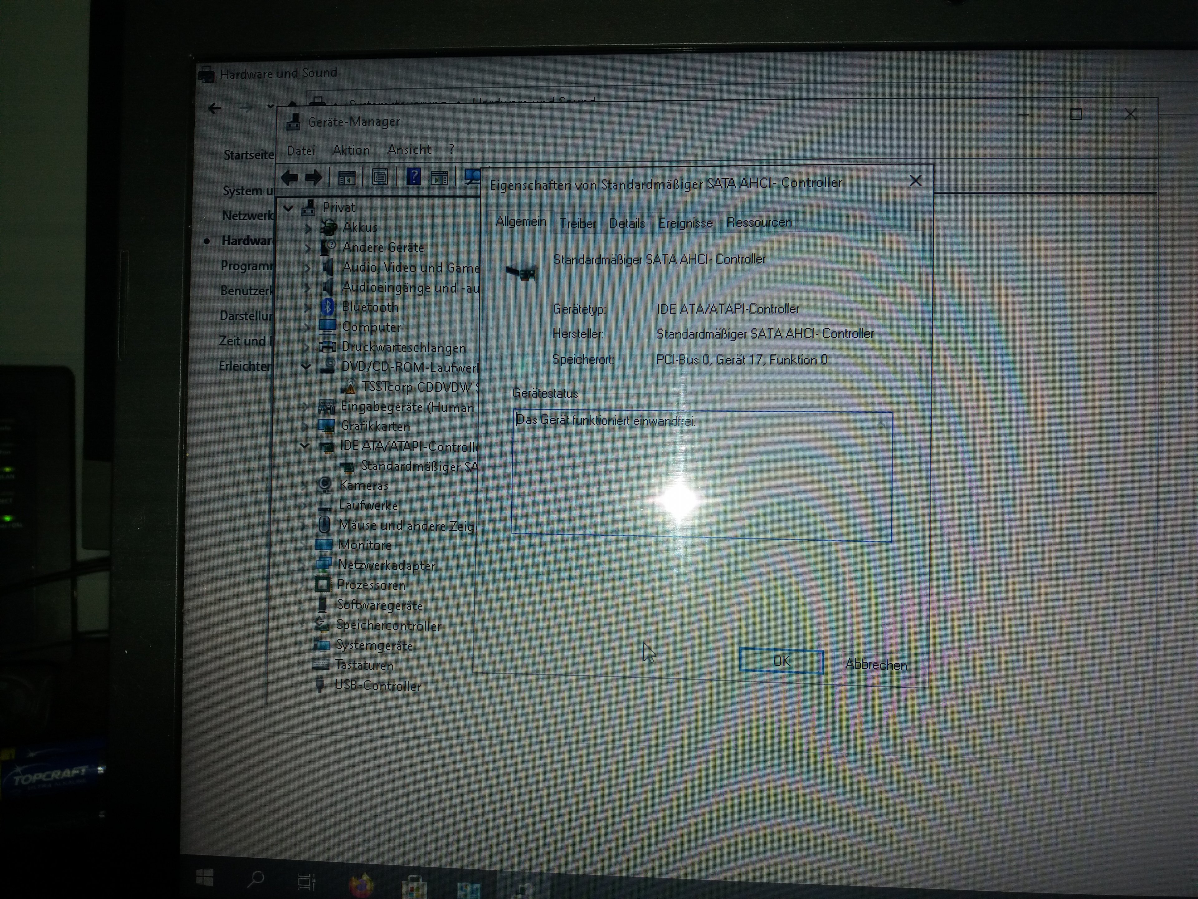

Was muss ich da als laie machen um ahci im bios aktiviert? Wie bekomme ich raus ob der chipsatztreiber fehlt?

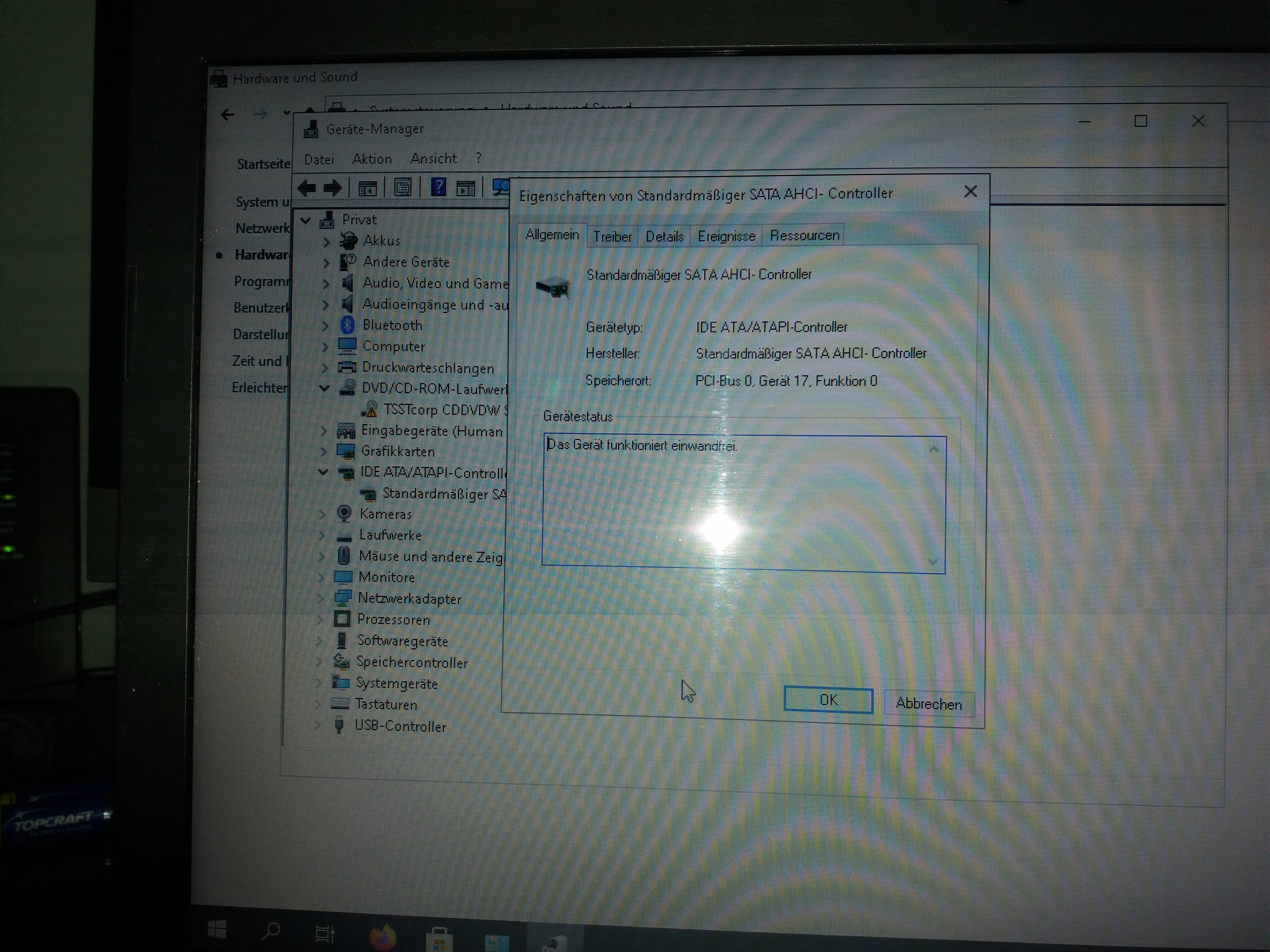

Im Gerätemanager mal den Ata/Ide Controller nachsehen und schauen was die Fragezeichen hat. Im Handbuch des Gerätes, dessen Namen wir immer noch nicht kennen, stehen auch die Bioseinstellungen. Evtl ist das ja alles noch IDE und kein SATA?
Das ist der ata ide Controller, zeigt keine fehler nur beitrag #23 zeigt einen fehler
Und wo ist dann der AMD-SATA Ahci Controller, wenn Du keine Ahnung hast mache Bilder der Geräte im GM. Die Geräte mit den Fragezeichen hast Du immer noch vergessen, wer keine Infos gibt sollte keine Hilfe erwarten.
Name des Gerätes sollte auch unten drunter stehen, dann kann man evtl das Laptop bei Toshiba Satellite suchen um sich die Daten der Geräte zu holen.

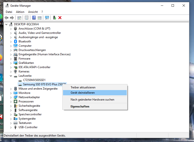

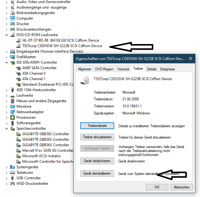

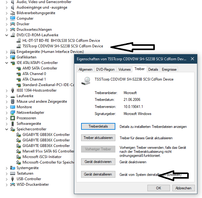

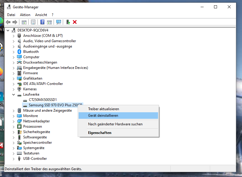

Rechte Maustaste auf das Gerät CD Laufwerk mit dem "AchtungSchild" und deinstallieren, so wie in Post#27 zu sehen ist, dann neu starten, wenn es nicht geht im abgesicherten Modus starten. Bist Du denn auch als Administrator unterwegs um Änderungen machen zu dürfen?

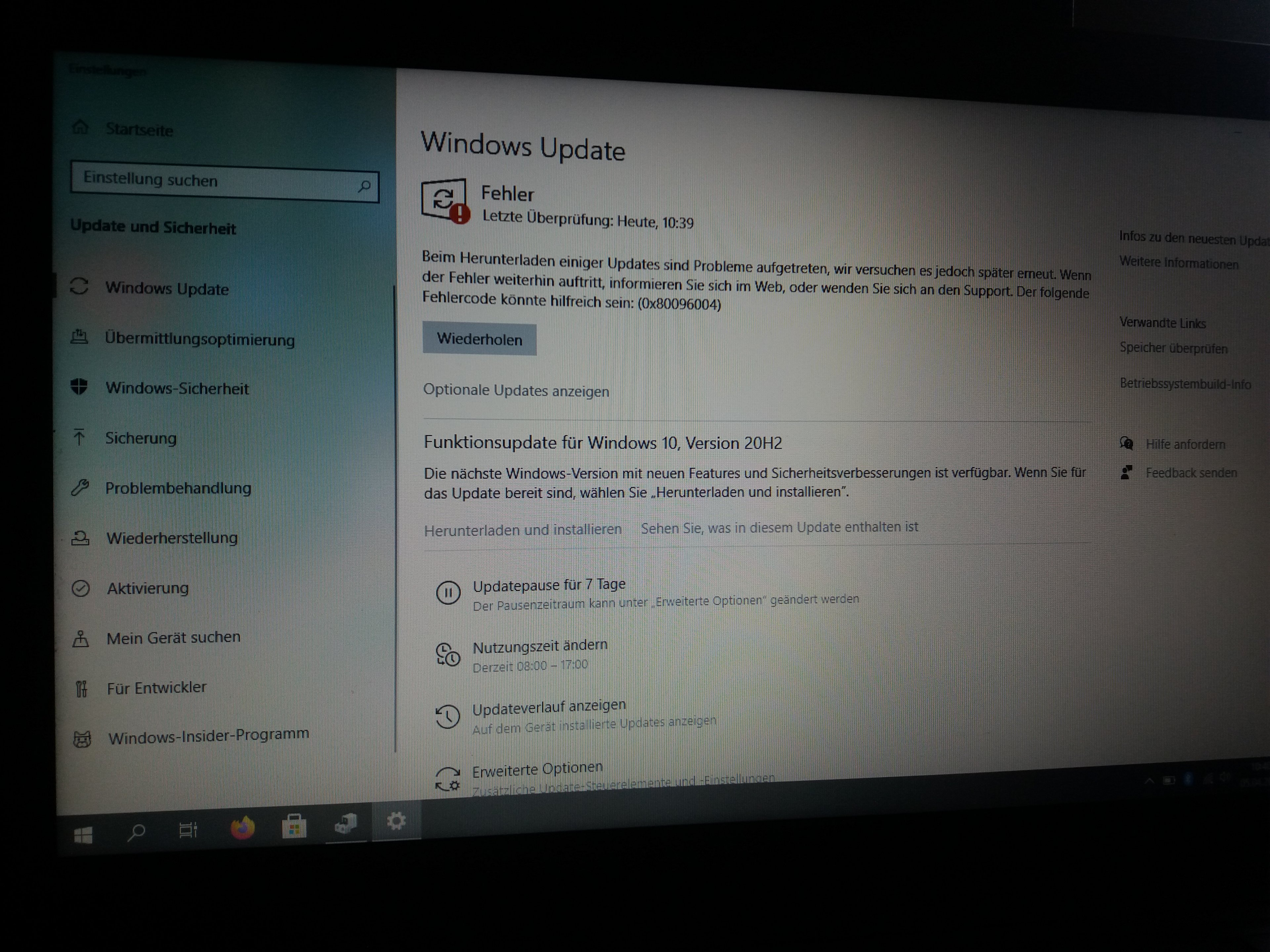

Habe einen fehler beim windows update vielleicht ist das ein problem dafür
Und bei den optionalen Updates gibt es bestimmt auch noch fehlende Treiber. Aber mach Du mal alleine weiter, auf Antworten wartet man vergeblich von Dir, deshalb bin ich raus.
