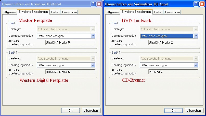

Hi,
als ich diesen Thread gelesen habe, ist mir eingefallen, dass ich das gleiche Problem mit meinem Brenner habe. Allerdings brennt mein Brenner mit 16-Facher Geschwindigkeit :D .
Ich habe mal bei meinem IDE-Controller nachgeschaut. Das Bild ist im Anhang. Bei meinen Festplatten ist UDMA-Modus 5 in Ordnung, oder? Auf jeden Fall habe ich bei meinem CD-Brenner gesehen, dass trotz: „DMA wenn verfügbar“ nur der PIO-Modus aktiviert ist. Kann ich das ändern? Das DVD-Laufwerk steht ja auf UDMA-Modus 2.
@ kampfdackel2001
Sorry, dass ich deinen Thread benutze, aber ich habe mir gedacht, das du dein Problem vielleicht auch auf die selbe Weise lösen kannst. Außerdem wäre es sinnlos bei dem gleichen Problem einen neuen Thread aufzumachen ;)

Schau dir den Screenshot von TK8a an. So sollten auch bei dir im Gerätemanager unter den Eigenschaften der Laufwerke der DMA Modus vorgegeben sein. Die Geräte selbst sollten dann auch als DMA Geräte gelistet sein.
Gruss Nox

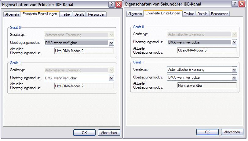

hi, bei mir siehtr das so aus! welches der cd brenner ist und welches die festplatte weiss ich allerdings net!
das ist anders als bei TK8a... ist das nun falsch oder ok? wenn ja woran kanns dann liegen? ich hab alle rohlinge durchprobiert...
greetz nicky
